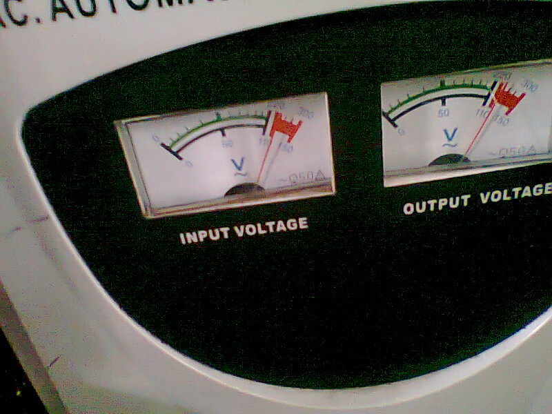

Oricine ar spune , orice ar spune, ideea era valabila pentru tensiunea slaba, cum ca amplificatoarele ar fi functionat asa cum au fost descrise, la superlativ, NUMAI si NUMAI, daca nu existau acolo acele stabilizatoare.
Din cite vad eu, acul indicator , este la ambele pina in linia rosie, adica tensiunea este OK cit de cit, la iesirea stabilizatoarelor.

Nu contrazic pe nimeni in privinta hz din retea. nu ma pricep, insa tensiunea era slaba. la aceste stabilizatoare cand acul de la primul vumetru este la 2mm sub rosu este tensiunea slaba(masurat) Dar atentie pozele au fost facute ziua cand nu erau multi consumatori pe retea si sculele erau pornite dar nu era pusa muzica pe ele.La aceste stabilizatoare cand este tensiunea mica se aud servo motoarele cum lucreaza. cand tensiunea este normala nu se aude nimic in ele. Ma bucur ca din acest topic am invatat ceva si astept cu interes pozele domnului leco La o alta sonorizare in sala curent bun. masurat din retea 227V asa arata acele pe stabilizator
