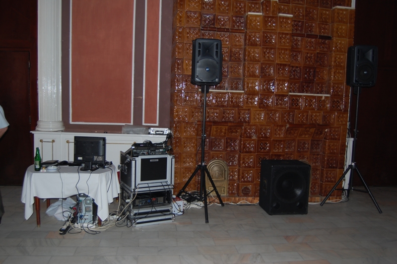

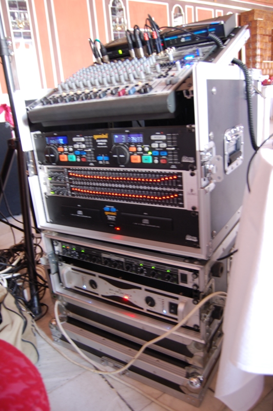

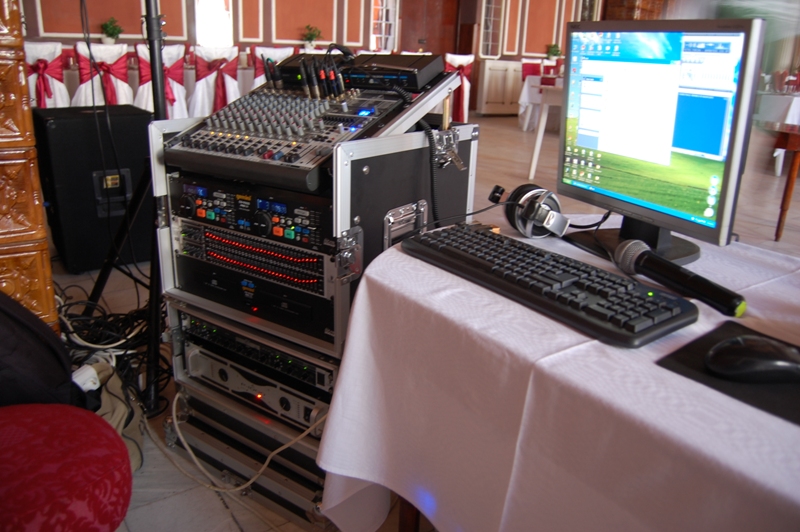

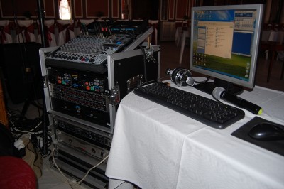

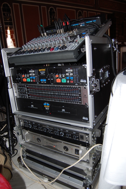

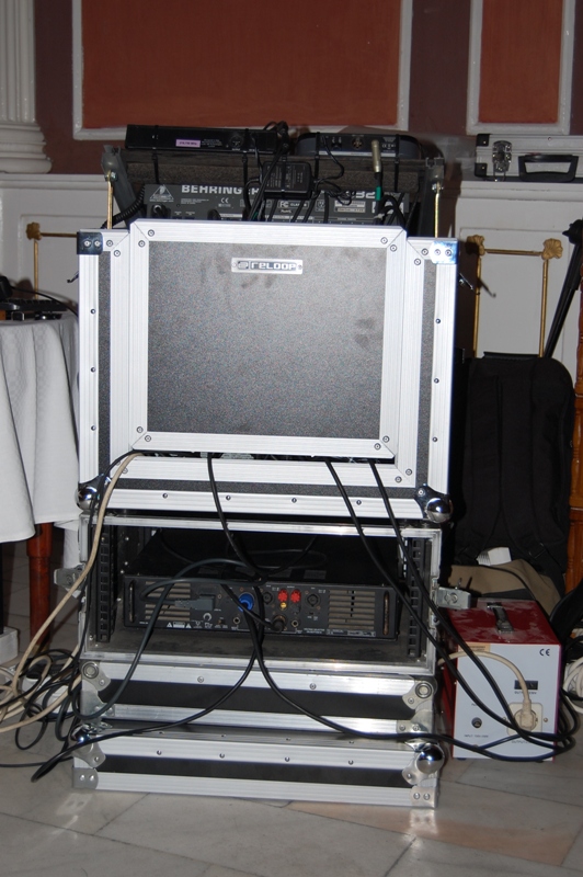

Salut din nou toti membrii forumului, si daca tot am intrat si eu in comunitatea voastra, am sa incep si eu cu ultimul eveniment de sambata 28 mai 2011, cu niste poze cu echipamentul folosit si cateva imagini din nunta. Despre oamenii pentru care am lucrat la acest event nu va pot spune decat ca sunt genul de oameni pentru care ti-e mai mare dragul sa lucri, cu foarte mult bun simt si cu mult respect, iar mirii frumosi din toate punctele de vedere. De asemenea oameni sa tot ai parte.

o prezentare la echipament? :idea: :wink:

Da scuze:
-mixer behringer 1832 fx
- eq behringer 2x31 canale
-crossover behringer
- RCF 310A
- un bass omnitronic nu stiu modelul ca nu e al meu
- o putere tot omnitronic, daca nu ma insel P-1500
Nu este tot echipamentul al meu, sunt impreuna cu cumnatul meu. Stiu ca nu este echipament de varf, dar cu putina grija si cu atentie daca sti ce ai de facut si cu putina experienta se poate lucra lejer.
Era sa uit, mai este un cd dublu Gemini

nu e de top, dar iti faci treaba cu el. Felicitari pt eveniment !

Poti avea si boxe facute de tine(cum aveam si eu acum x ani).
Cit timp suna ok, si toata lumea este multumita, este perfect.
Degeaba se duc lautarii cu Dynacoardele lor, daca mie unul nu-mi place cum suna (acustic) instalatia.
Daca pe boxe, mai iese si maneaua, la revedere.

eu as pune bani de o parte si mias lua un laptop.
sa nu ma mai car cu ditamai calculatoru.
si trebue stiut ca desktopurile dupa mult transpot se vor strica.
:?: :?: :?: Da', de ce ? :?: :?: :?:
Poate nu stiu eu dar, ce nu au desktopurile si au laptopurile ?

este vorba de componete. mari si grele la socuri.
cati nu mia-u venit sa imi zica. nu mai merge pc meu. si cand ii intrabm dc. a pai lam carat de vreo 10 ori la petreceri.
pacat a nu am facut niciodata poze. va aratam placi de baze rupte, in special unde este procesoru ca are radiatoru greu. si sloturile unde merge placa video. tot asa ca fiind grea trage.
apoi sa nu vb despre PS2 de la tastatura si mouse si alea se consuma. scote baga si tot asa se duc. si firu VGA.
nu ca usb, care este gandit pentru un uz intes de removare.
si cu laptop mai ai un avantaj. daca pica curentu nu tre sa mai stai sa incare windowsu, laptopu are baterie. asta daca nu ai un CD player cu tine.
si este vorba si de estetica. de visunea pupitrului :D

Ai atins punctul... deci e vorba de modul de transport, nu ca sta pe masa la sonorizare.
Aici e vina utilizatorului ca nu stie sa transporte un echipament.
Al meu a fost carat de multe ori si nu are nimic, si nici nu o sa aibe. :wink:
Cat despre estetica; se poate rezolva usor cu o carcasa orizontala de rack daca chiar conteaza acest aspect. :wink:
Deci o unitate centrala se transporta orizontal cu placa de baza jos nu sus, ca in acest caz componentele atarna...
Daca case-ul unitatii este deja orizontal, se transporta ca atare. :wink:
