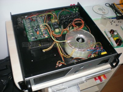

mai jos avem pozele in care amplificatorul are unul din module extras pentru inlocuire.
amp1.jpg [ 173.03 KiB | Vizualizat de 6132 ori ]
amp2.jpg [ 169.3 KiB | Vizualizat de 6132 ori ]

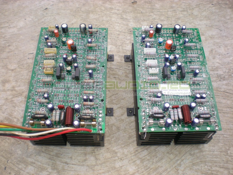

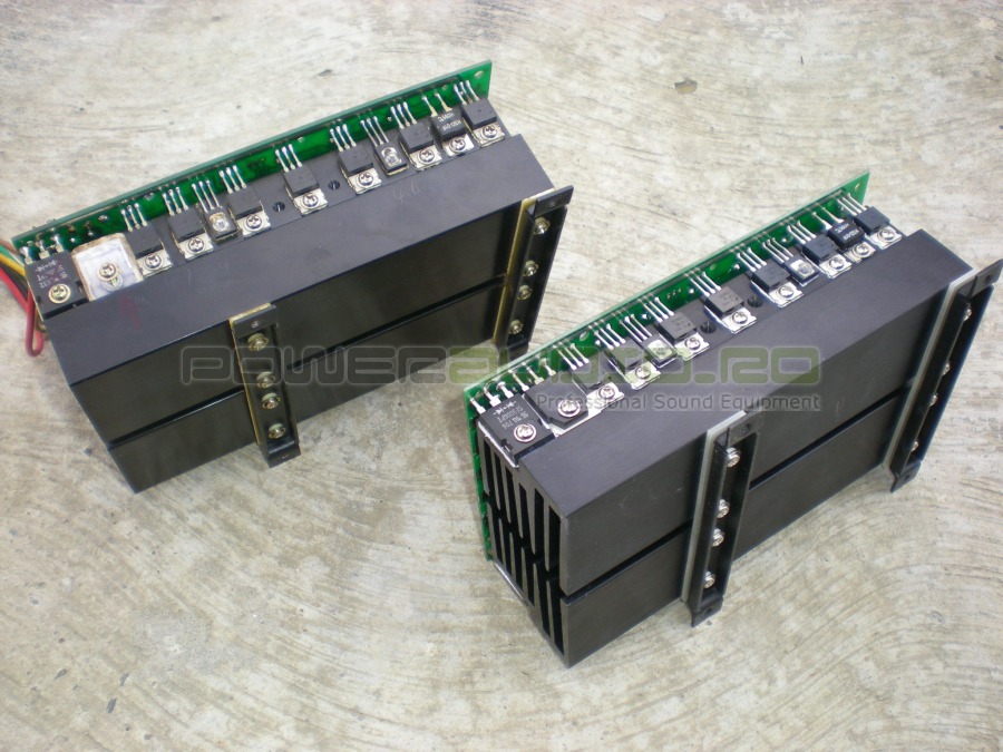

poze cu modulul vechi (stanga) si cel nou (dreapta) - se poate observa ca sunt identice.
amp3.jpg [ 227 KiB | Vizualizat de 6132 ori ]

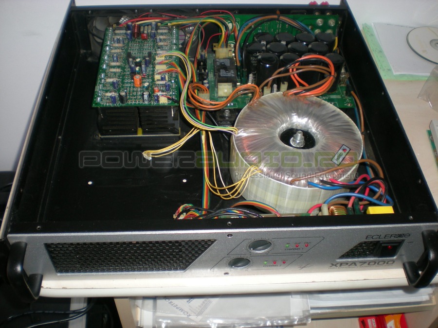

si poze cu amlificatorul reparat. In acest moment totul este exact asa cum a fost in ziua cand amplificatorul a iesit prima oara pe poarta fabricii. Daca este curatat macar o data la doi ani si nu este expus la medii umede sau corozive acest amplificator va mai functiona inca 10-15 ani fara probleme.
