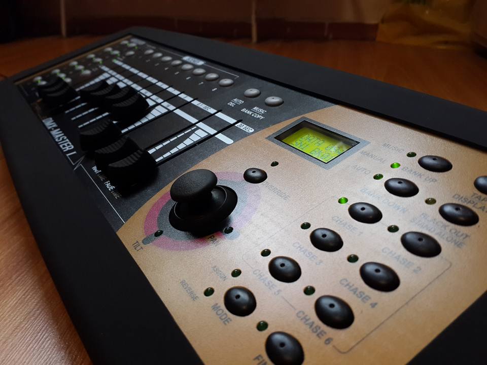

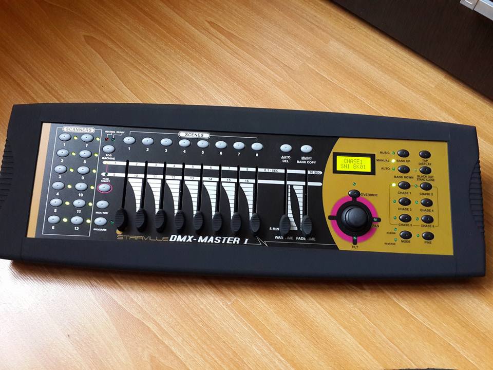

iata si jucaria
12654216_958725600849475_6193953710021533594_n.jpg [ 91.44 KiB | Vizualizat de 7731 ori ]
12717313_958725504182818_1865434267434715503_n.jpg [ 66.59 KiB | Vizualizat de 7731 ori ]
