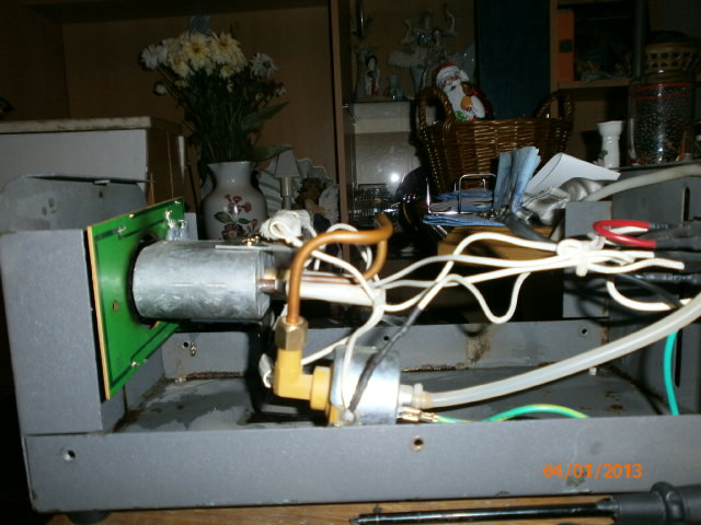

Am o problema cu masina mea de fum. Imi scoate solutia direct. A mers perfect fara probleme timp de 2 ani si nu prea a fost forjata.o probasem in acea zi si scotea fum f bine. Ce ar putea avea?

cum adica scoate solutia direct? pe unde o scoate? pe acolo pe unde ar trebui sa iasa fumul?
asta se explica daca arzatorul tau este bulit si nu se incalzeste corect cat sa vaporizeze lichidul de fum
dar problema se pune altfel: cine da comanda la releul care actioneaza pompa?
se incalzeste masina?
simti la mana ca ajunge la temperatura de lucru?

nu se mai incalzeste...

pai aia e problema
verifica alimentarea .... daca arzatorul primeste tensiune la borne
daca primeste tensiune si totusi nu se incalzeste .... recomand sa iti cauti alta masina de fum :)
sau ca sa fim mai indulgenti .... recomand sa-ti cauti un arzator nou

dar pana la urma arzatorul ala al tau se alimenteaza?

Pune o poza cu arzatorul ca sa vad daca se potriveste cu cel pe care il tin eu de rezerva. poate ai noroc si te pot ajuta.

pai nu are rost sa-l car pe om pana la mine la depozit cu ea, sa mai stam calare pe masina de fum si sa ne dam seama ca are doar un fir dezlipit sau impuscat pe undeva
dar totusi eu am o alta mare curiozitate .... de ce ii cupleaza lui termostatul care actioneaza pompa.... atat timp cat arzatorul nu se incalzeste?
Bogdan Petrusel are dreptate... pune niste poze cu scula sa vedem despre ce e vorba :lol:

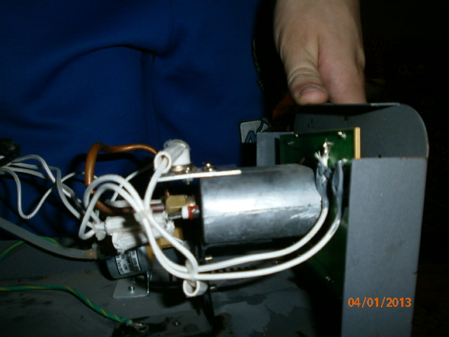

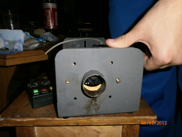

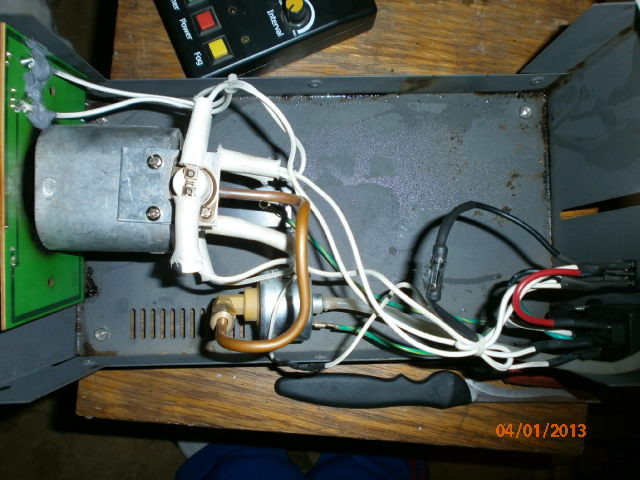

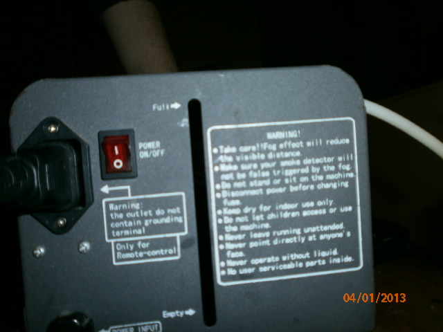

apropo e adusa din america si e la 110

..... si probabil a fost pusa in priza la 220 V, nu?
e clar ... e ars arzatorul
ia-ti adio de la ea

am transformator de 110 .deci nu am ars sigur masina
