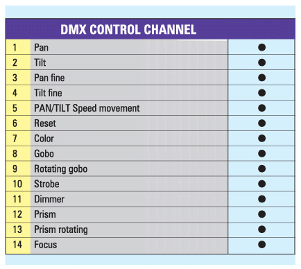

Am 3 moving head-uri soundstill led color zoom 54 si 2 moving head-uri Color spot 250.
Nu stiu cum sa le programez... daca ma poate ajuta cineva cu un manual sau cu ceva informatii as fi recunoscator.

Avem in stoc si am montat ambele tipuri de moving head-uri in utlimii 4 ani de zile.
Programarea nu pune nici un fel de probleme.
Atasez lisa de canale pentru color spot , zoom si manualul pt Zoom 54.
Banuiesc ca stii sa programezi un DMX
2501saa11.gif [ 42.58 KiB | Vizualizat de 2431 ori ]
zoom.jpg [ 66.08 KiB | Vizualizat de 2431 ori ]

mersi Mircea...m-ai salvat.
