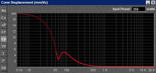

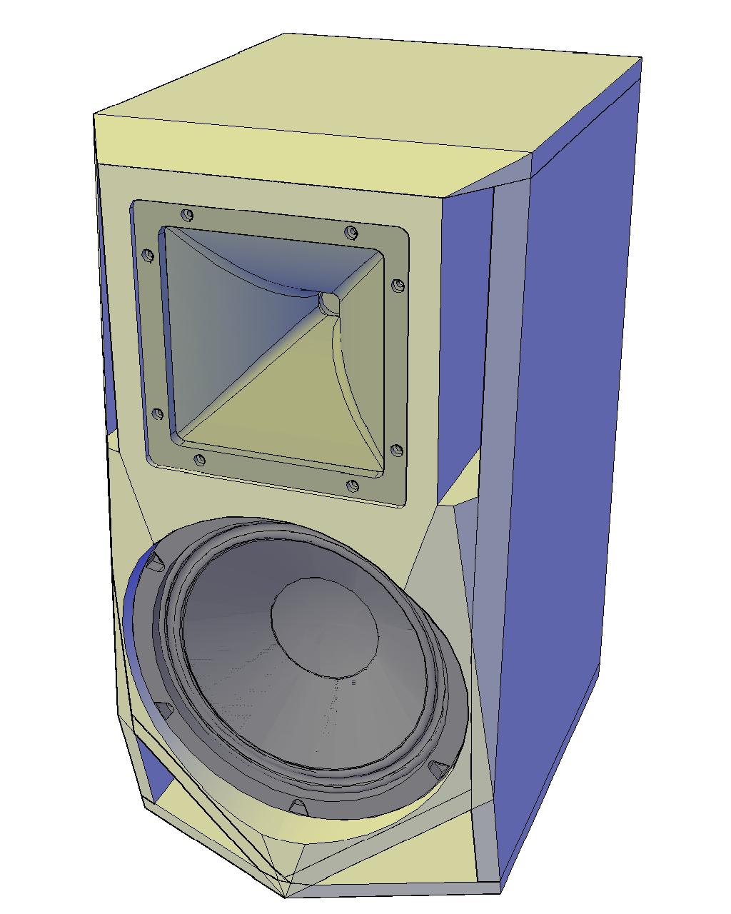

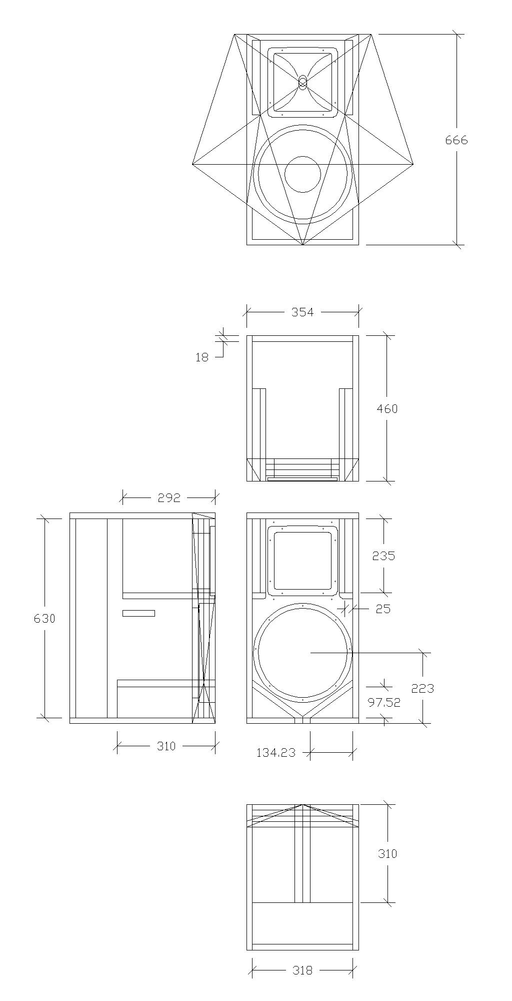

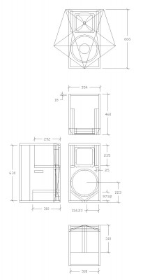

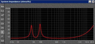

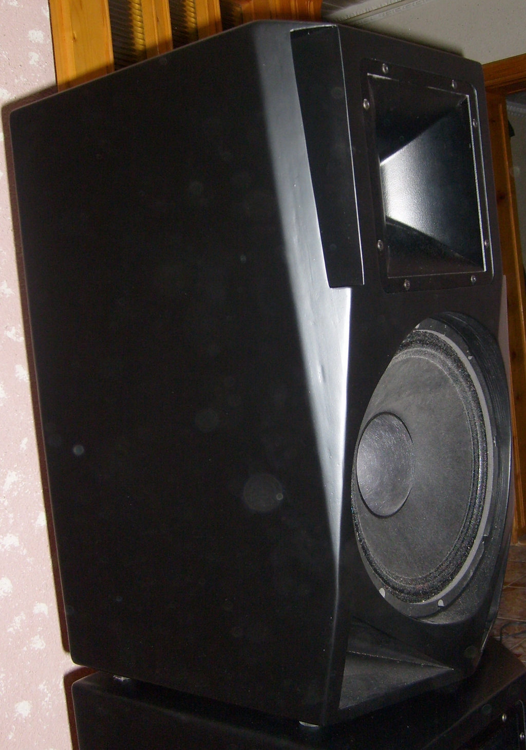

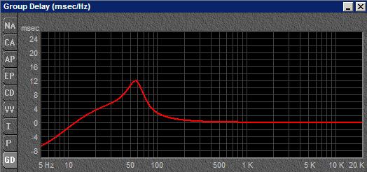

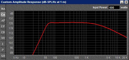

Incinta acordata la 60 Hz, volum intern util 60 l, F3 55 Hz, "basoase" rau nevoie mare, jur :) .
Am filtrat pasiv cu taiere Butterworth LPF 1800 Hz si HPF la 3200 Hz cu L-PAD cu tat. Deocamdata atat despre filtru intrucat doresc sa fac ceva masuratori anul asta, daca nu anul asta atunci la anul si la multi ani. Va tin la curent in acest sens daca va fi cazul si voi posta aici eventualele grafice.
Deduc din simulari ca incinta e perfect compatibila si cu AM-12LF, ba chiar coboara mai bine. In graficele de mai jos apar doar simulari pentru SNII-12MB.

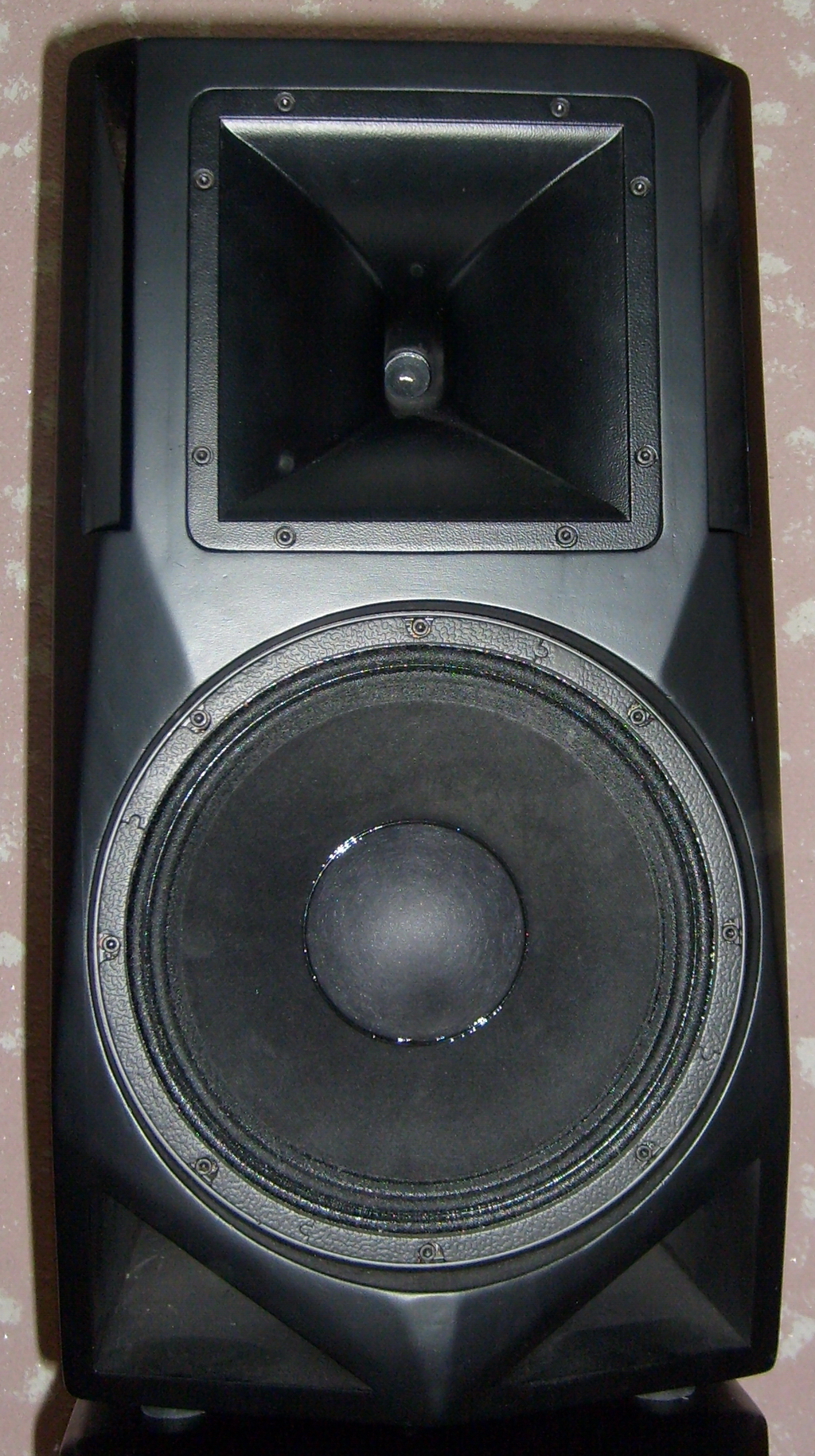

Foarte foarte tare ,se vede ca ai muncit la proiect,nu gluma. 8) Plasa de protectie pui peste difuzor?
 Subiectul mesajului: Re: Proiect FR cu SNII-12MB + D2500Ti-Nd + PH-220
MesajScris: Sâm Noi 13, 2010 9:50 am
Mesaje: 1097
Localitate: Sogndal
M-am gandit si la o eventuala masca de protectie, ceva sa se potriveasca designului si sa nu acopere porturile bas reflex. Apoi m-am gandit ca ar fi bine sa nu acopere nici driverul.
Am abandonat ideea si m-am gandit la ceva minimal, la 3 tevi mai groase de aluminiu, de sus pana jos, fixate cumva. Dupa care am vazut ceva pe net, ceva ce acoperea doar diful de joase, in 5 colturi, asemanator cu un capac de la roata unei masini, dar parca e prea mare contrastul... Desigur, se poate vopsi, nu-i asa bai.
In final au ramas asa, ma mai gandesc :) . Oricum nu ma deranjeaza, imi place sa vad difuzorul cum lucreaza :) .
MesajScris: Sâm Noi 13, 2010 10:41 am
Avea userul Romeo niste fullrangeuri albe care aveau la fel difuzorul "ingropat" si avea plasa doar pe zona difuzorului,arata bine.Da un search pe forum,erau si niste poze cu ele parca la vanzari.

incintele sunt facute de tine? Arat foarte bine felicitari
