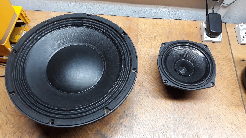

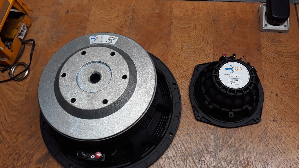

Doresc sa fac o incinta dar nu stiu ce proiect ar fi potrivit pentru difuzoarele ce le detin. Am intrat in posesia a unui difuzor faital-pro 12hp1030 si a unui 6pr150
As dori ceva planuri pentru construcția unei incinte pentru aceste difuzoare din partea unora care se pricep in acest domeniu. Difuzoarele au preturi foarte ridicate deci bănuiesc că si calitatea este bună. Voi achiziționa si un horn+driver pentru acestea.
As dori ca proiectele sa fie cat mai compacte pentru ca si asa difuzorul de joase are 12kg!
Am atasat si link pentru fisierul pentru winisd.
Intenționez să le folosesc alături de un amplificator 800-1000w clasa D pentru scopuri casnice sa zic asa. La o petrecere,gratar sau pentru auditii personale. ,etc.
