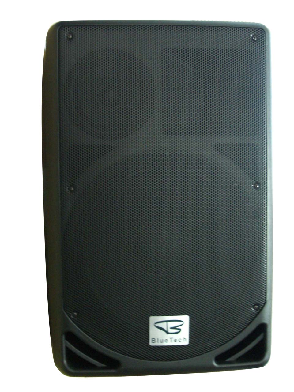

Salutari din Constanta, domnilor.
Am si eu nevoie de putin ajutor fara a da cu pietre.
Detin un set " extraordinar " de boxe . Xpro15 care suna foooarte inchis.
Ceva sfaturi ( fara cele rautacioase gen, ia-ti altele ) ?
Multam,
Cel ce vine cu ceva pertinent si de ajutor primeste un set de scoici 100% autentice. :D

Sa-ti spun ceva: difuzorul de joase e taiat undeva la 350-500hz sau chiar mai jos cred. Toate inaltele/mediile le fac acele difuzoare (6inch + driver) driver-ul fiind taiat la 2khz. Difuzorul de 15 , ew1505 nu are sensibilitate prea mare.
Parerea mea : Schimba difuzorul de 15 cu http://www.poweraudio.ro/difuzoare_profesionale/Oberton_difuzoare_profesionale/difuzor_oberton_15B450?filter=18
pune o un difuzor de medii sanatos http://www.poweraudio.ro/difuzoare_profesionale/Oberton_difuzoare_profesionale/difuzor_oberton_6M150?filter=13 , si dupa parerea mea as taia mai sus driverul ala cu bobina de 1 inch. ( o modificare pe filtru. Mai bine cumparai ceva cutii de boxe noi (nu dau nume site) si difuzoarele de aici, ieseai mai castigat de 100 ori .

esti sigur ca boxele sunt in stare perfecta de functionare si cu componentele originale?
pt ca nu suna "foarte inchis" asa by default
nu cumva ai calotele la drivere sparte?

Ai toate sansele sa fie problema la inalte. Ori filtrul, ori cel mai probabil cum spune si Adi, e calota Sparta.
Spun asta pentru ca am si eu printer altele si o pereche de xpro15 la care chiar urla inaltele (chiar mai tare decat e nevoie)
La astea pe 3 cai nu cred ca are cum sa sune inchis.
