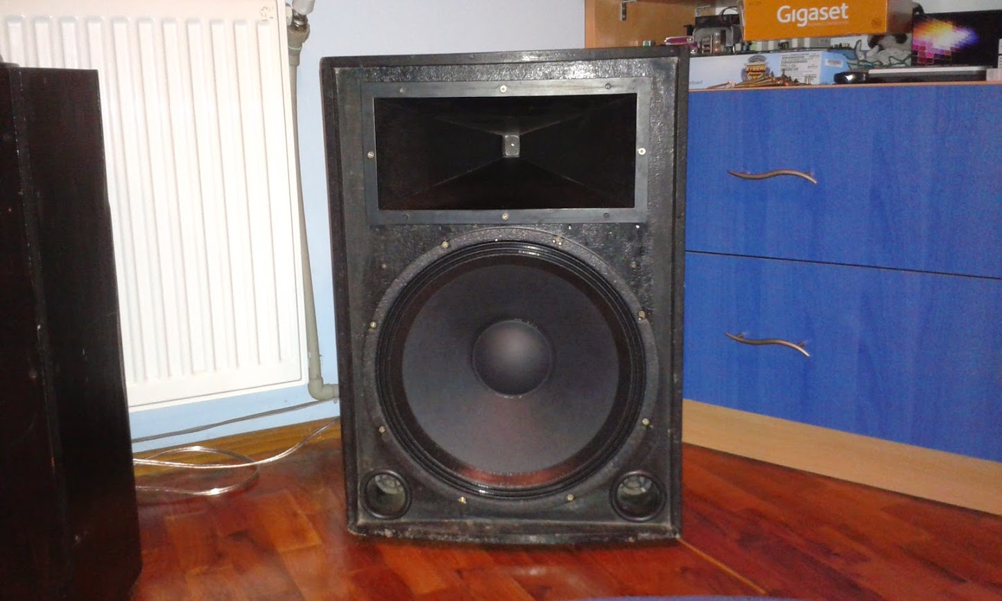

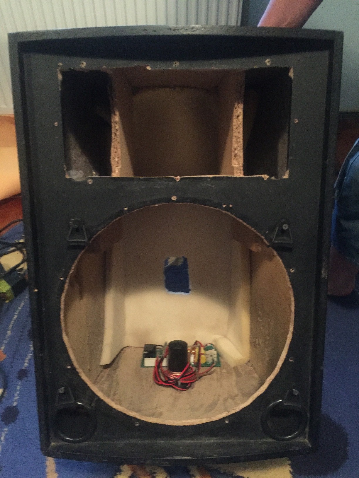

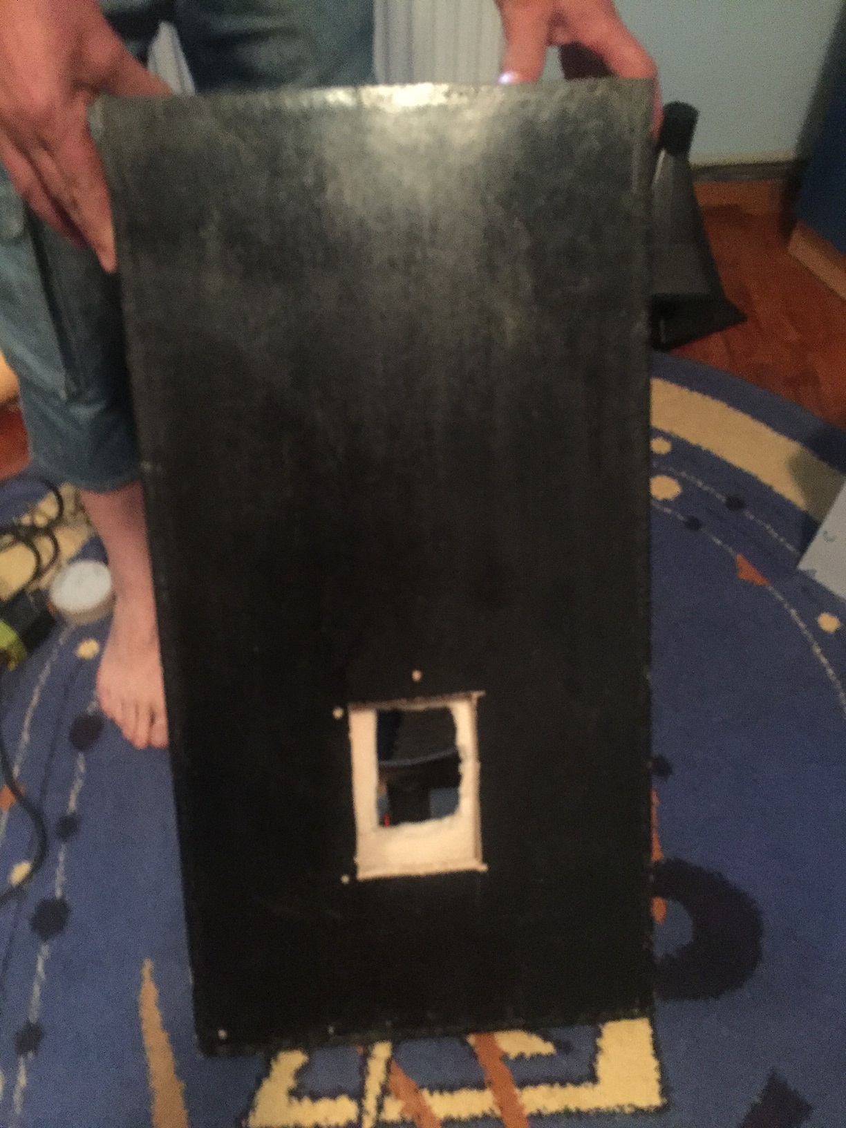

Uitati ce incinte folosesc:

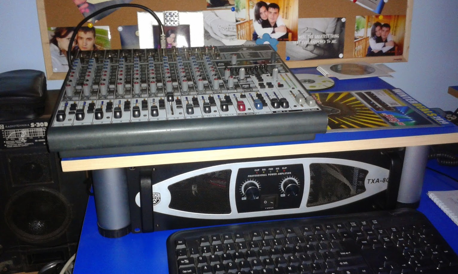

Si ce AMP si mixer am:
