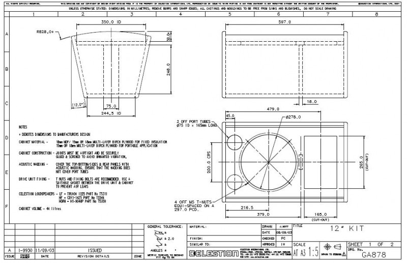

Va salut, m-ar interesa si pe mine pentru fullrange combiatia AM 12LF si D220 TI sau pot folosi si PA-D 52S, care ar fi diferenta? cu care ar suna mai bine? (pt muzica electronica) ce filtru mi-ati recomanda, DNA XPRO-2? aplif. voi folosi DB TECHNOLOGIES HPA1000, 2 x 330 W / 8 Ohmi, este ok? a mi-as dori sa folosesc proiectul acesta. Ar trebui aduse modificari?..multa stima.
