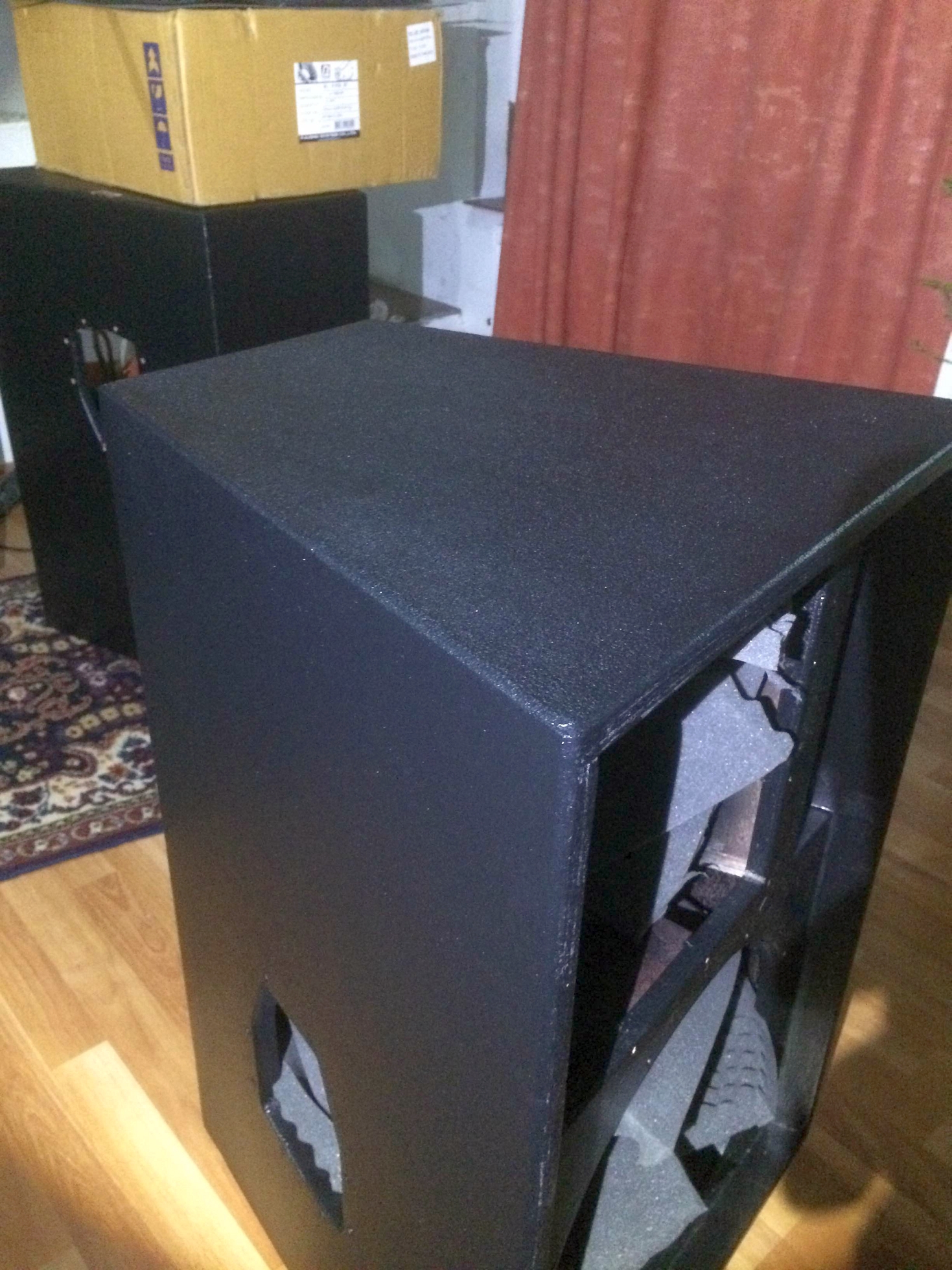

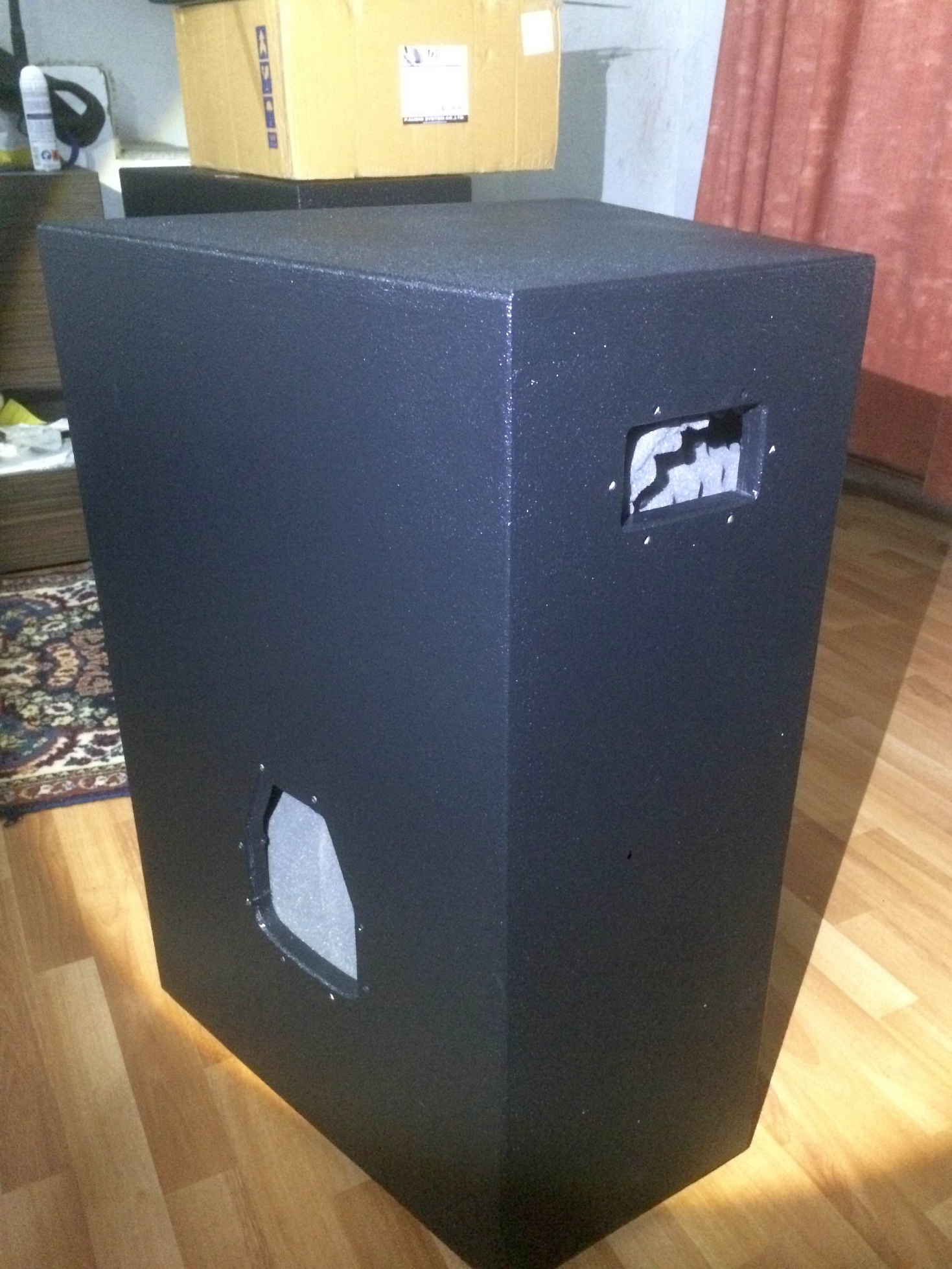

Vopsea Tuffcab neagra aplicata cu trafaletul ( cu pistolul nu am fost foarte incantat cum a iesit )
6 straturi 2 incinte consum un sfert din cutia de 5 litri
mai sunt de retusat anumite aspecte dar per total sunt foarte multumit
in seara asta vreau sa termin si partea de protectie anti praf cu tabla perforata si burete phonotransparent

Salut Alex, multumesc
Incintele goale au undeva la 24 kg (plywood de fag 18 mm) la care se adauga cele 10 kg difuzoarele
o sa le cantaresc deseara cand ajung sa le echipez complet
Later Edit
Dupa multa munca la detalii acesta este rezultatul
Protectia ( tabla perforata ) nu e terminata
mai sunt cateva aspecte care nu imi plac si trebuiesc gandite mai bine
se mai vede inca primer-ul pe tabla
