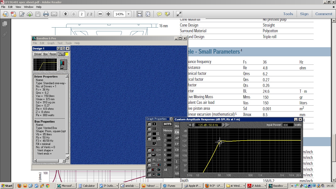

Ce difuzor imi recomandati ? Bugetul ar fi de aproximativ 1800 ron ambele difuzoare.
Ma uitam la Eminence LAB12 care coboara bine intr-o incinta mica dar SPL-ul este destul de mic ...
 Subiectul mesajului: Re: Fullrange 15" + coaxial
MesajScris: Mar Iun 25, 2013 1:21 pm
Mesaje: 19933
LAB12 este un difuzor optimizat pentru aplicatii horn loaded iar eficienta este foarte foarte redusa in alte tipuri de incinte.
intr-o incinta de 85 de litri cu acordaj la 50 Hz putem pune un RCF LF15G401 si sa avem performante foarte bune
Pretul acestui difuzor , la noi este de 950 de lei per bucata, deci se incadreaza in bugetul tau. IL AVEM IN STOC
Are sasiu de aluminiu, bobina de 4", 800W RMS si un raspuns bun ca si subwoofer.
am pus un grafic pentru un subwoofer cu un volum intern de 85 litri dotat cu un asemenea difuzor.

Pare o alegere buna, am simulat si eu in 110 litrii la 45 hz, iese un F3 la 43 hz, imi pare putin mai bine si cred ca merita volumul suplimentar.
In 110 litri - 120 litrii gasim ceva de 18" care sa mearga ok ?
