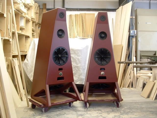

incearca ceva de genu`
pe speakerplans am gasit poza...si aia scriau k se aude f bine....:) nu am gasit proiect da` nu cred k ii asa dificil de facut ;)...dar au 100 kg bucata :)) si poti sa ii faci si un carucior din ala ca sa le transporte....spor la munci ;)

Alea deja sunt hi-fi cu difuri pro.
Nu mai radeti de om, sunt si altii care au facut si cu mai multe difuzoare, de ex aici :wink:
