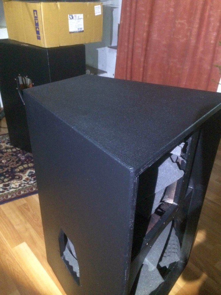

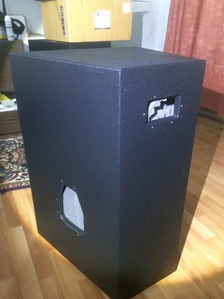

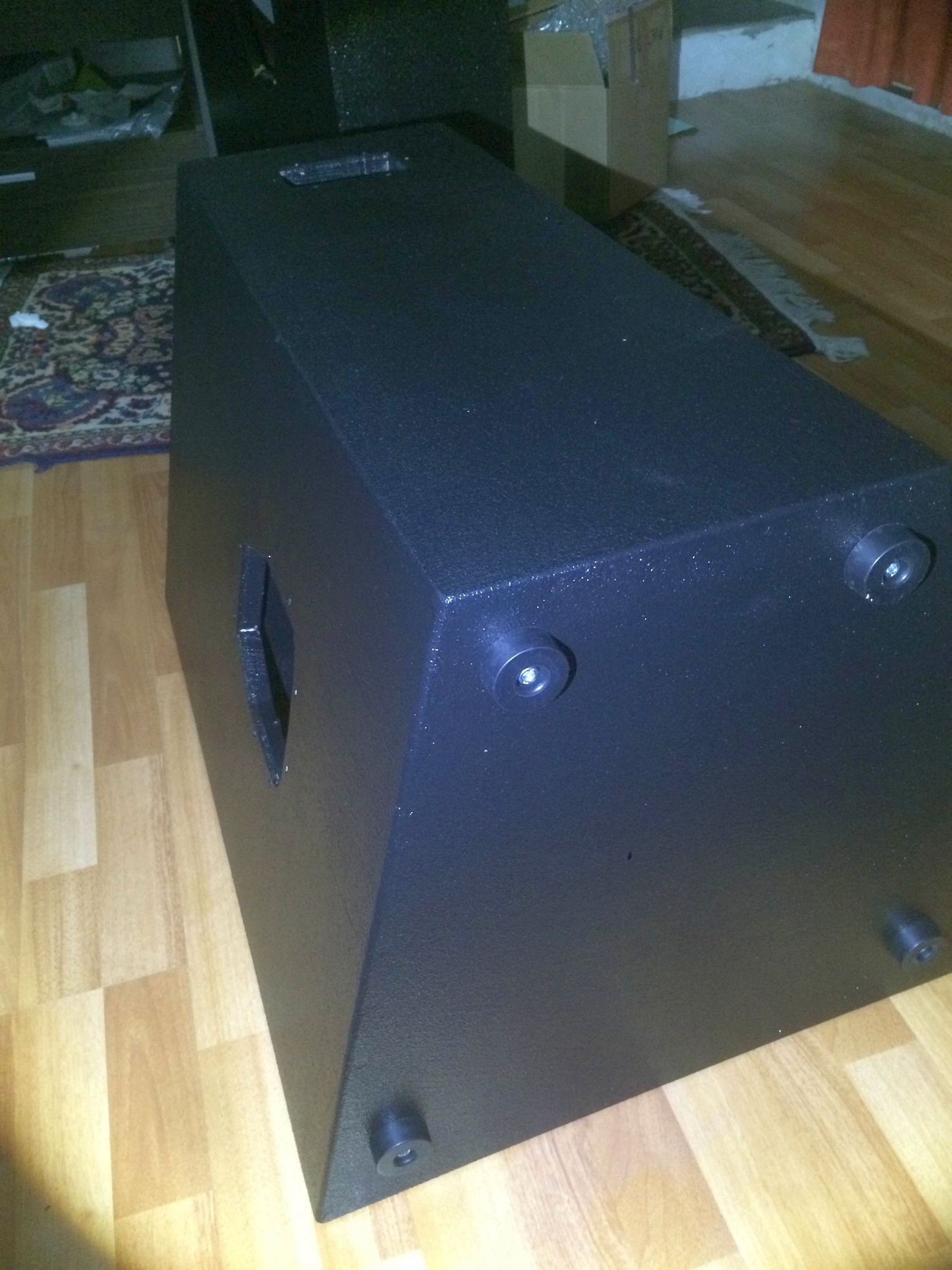

Vopsea Tuffcab neagra aplicata cu trafaletul ( cu pistolul nu am fost foarte incantat cum a iesit )
6 straturi 2 incinte consum un sfert din cutia de 5 litri
mai sunt de retusat anumite aspecte dar per total sunt foarte multumit
in seara asta vreau sa termin si partea de protectie anti praf cu tabla perforata si burete phonotransparent

Frumos! Felicitari! :wink:
Cam care e greutatea pentru o incinta echipata complet?
Asteptam poze cu ele finalizate, cu si fara tabla si burete pe fata. :)

Salut Alex, multumesc
Incintele goale au undeva la 24 kg (plywood de fag 18 mm) la care se adauga cele 10 kg difuzoarele
o sa le cantaresc deseara cand ajung sa le echipez complet

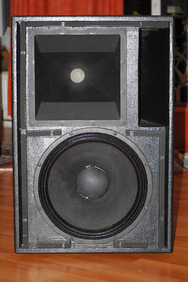

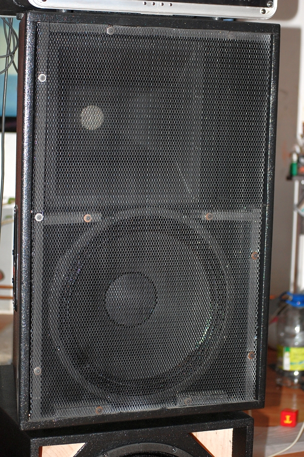

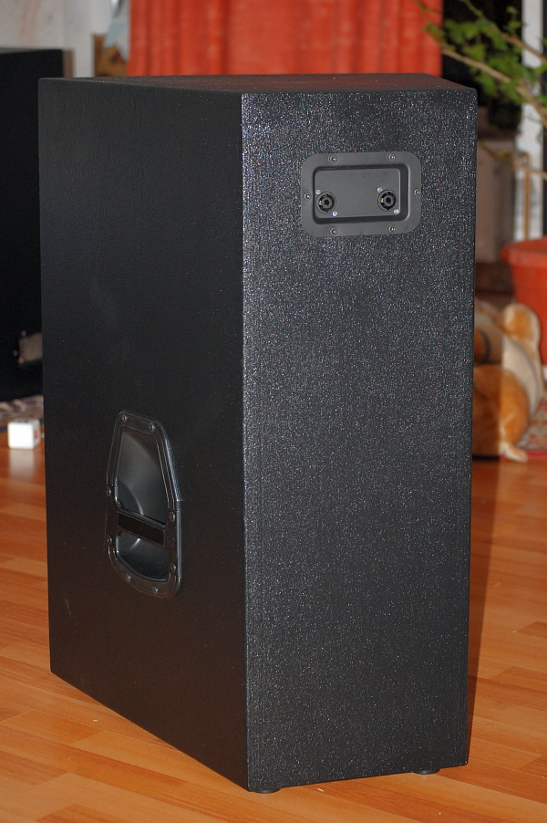

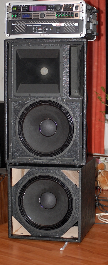

Dupa multa munca la detalii acesta este rezultatul
Protectia ( tabla perforata ) nu e terminata
mai sunt cateva aspecte care nu imi plac si trebuiesc gandite mai bine
se mai vede inca primer-ul pe tabla

Plasa frontala de unde ai achizitionat, si la ce bani? Felicitari pentru lucrare.

Oancea Catalin scrie:
Multumesc
din pacate detaliile ocupa cel mai mult loc intr-un astfel de proiect
plasa este tabla expandata luata cu 80 lei coala de 2x1 m de la dedeman si este pe post de matrita
am in schimb plasa perforata romb pentru forma finala la care se va atasa burete phono transparent

Mie imi place tipul ala de plasa in romb. Ii da boxei o nota mai retro...
