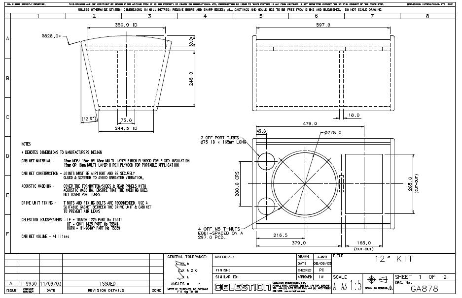

As dori si eu ,daca se poate ,niste proiecte de incinte pentru 2x15bm-500b +1 driver bmll d750 de 2" P-audio . care playwood ar fi mai bun ?..de plop sau de mesteacan?..si care ar fi filtrele cele mai potrivite?.. va multumesc..
 Subiectul mesajului: Re: proiect incinte fullrange
MesajScris: Vin Ian 11, 2013 6:28 pm
Mesaje: 19932
viewtopic.php?f=92&t=12173
proiectul il ai aici
Recomand plywood de mesteacan
filtrele este recomandat sa le producem noi.

Va salut, m-ar interesa si pe mine pentru fullrange combiatia AM 12LF si D220 TI sau pot folosi si PA-D 52S, care ar fi diferenta? cu care ar suna mai bine? (pt muzica electronica) ce filtru mi-ati recomanda, DNA XPRO-2? aplif. voi folosi DB TECHNOLOGIES HPA1000, 2 x 330 W / 8 Ohmi, este ok? a mi-as dori sa folosesc proiectul acesta. Ar trebui aduse modificari?..multa stima.
