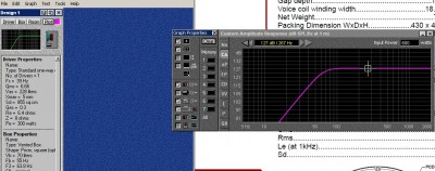

As vrea un difuzor capabil de medii sa pot sa il ,,lipesc'' de un d220Ti de la selenium. Greautatea sa zicem ca nu ar fi o problema chiar mare .Am vazut ca majoritatea difuzoarelor sunt pe magneti clasici fero. :roll: . Pret per difuzor undeva la 500 ron.

Oricum recomand sa se faca trecerea sub 3000Hz catre un driver de 1"
Am trasat un grafic intr-o incinta de 70 litri acordata la 55 Hz
Comportamentul este excelent dupa cum poti observa si din simulare.
Poti folosi cu succes acest proiect
viewtopic.php?f=92&t=9853
