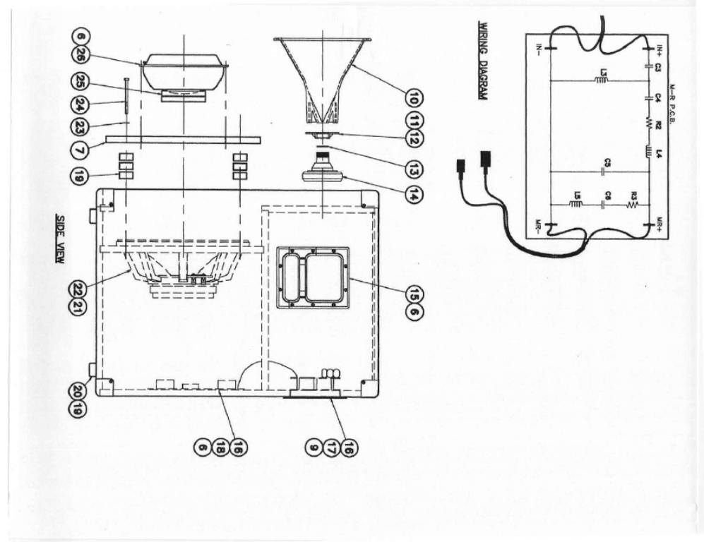

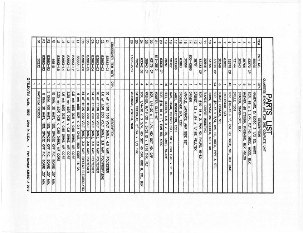

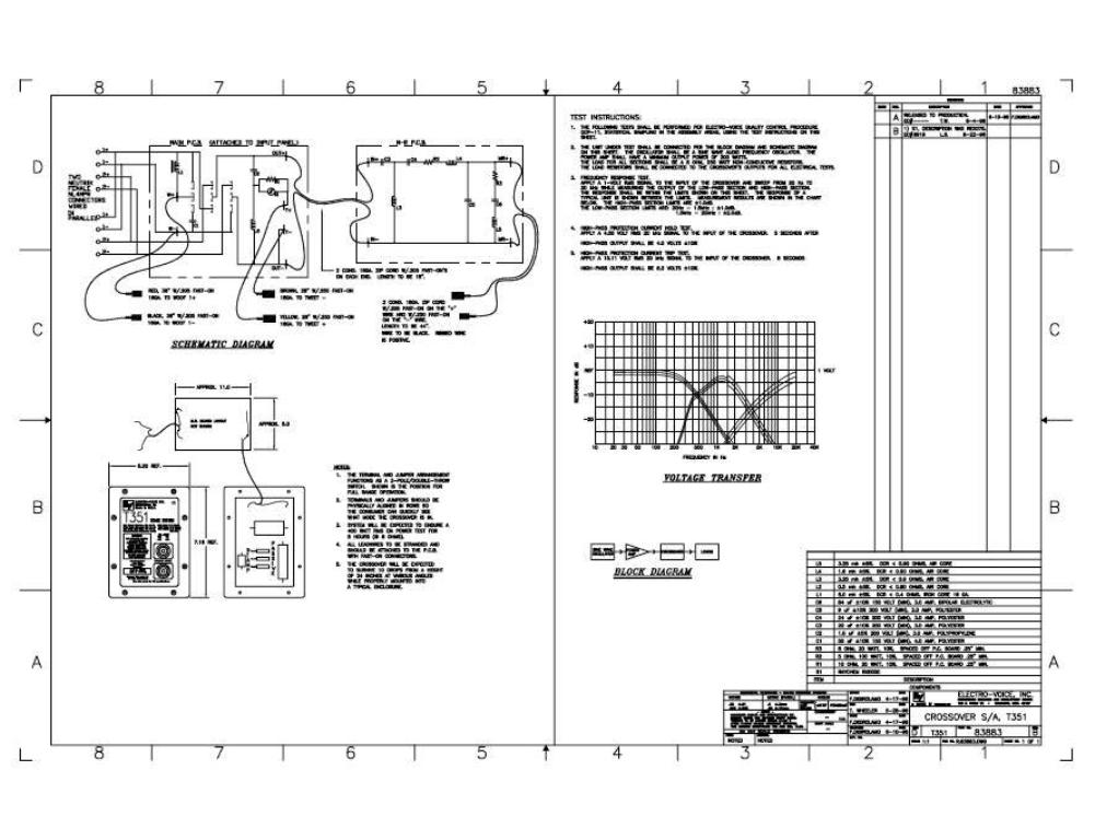

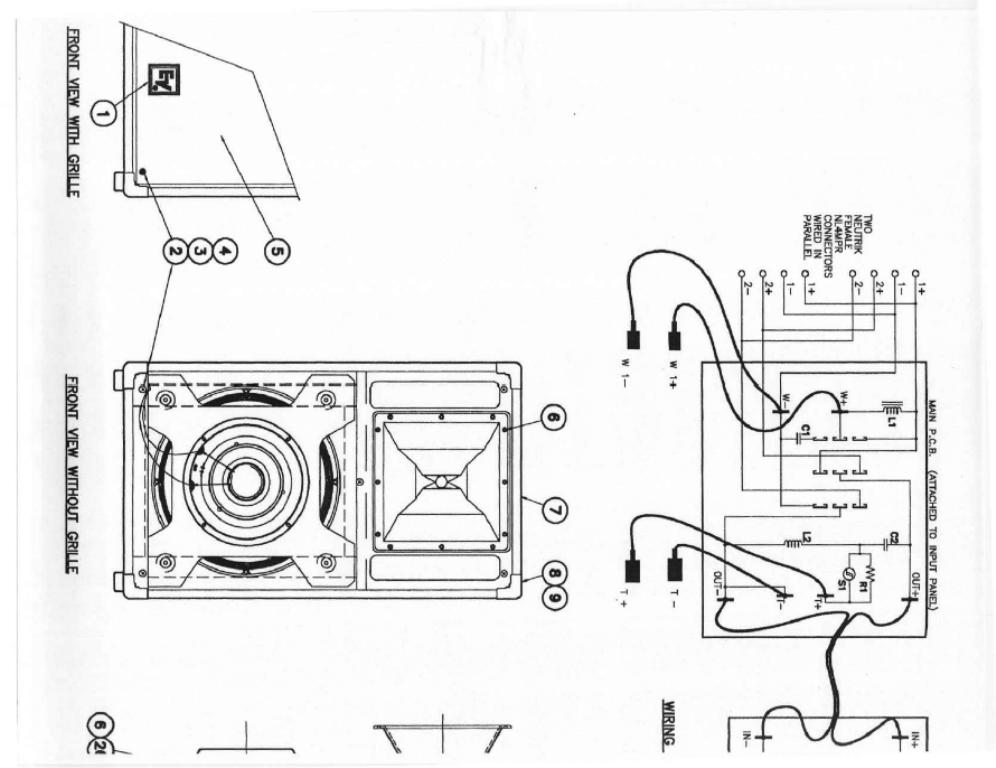

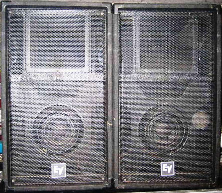

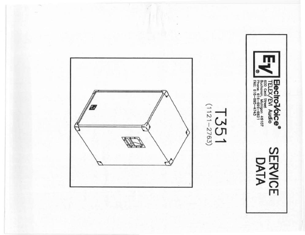

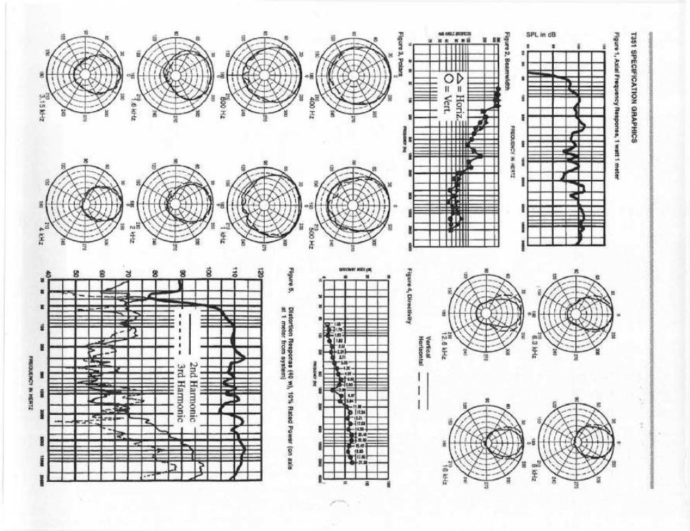

Va supun atentiei cateva date si caracteristici ale unor incinte pe trei cai , care mi-au facut o impresie deosebita dpdv al redarii de inalta calitate a sunetelor live .
Erau aduse de o cunostiinta de a mea ( muzician ) achizitionate cred prin 1985 din Elvetia .
Am cautat pe net aceste date oferite de producator , sper sa le comentam impreuna ( in caz ca exista neclaritati ) deoarece EV au folosit un concept mai deosebit in constructia acestei incinte........diferenta intre incintele clasice BR si solutia tehnica adoptata la T351 este la joase si la medii , dupa cum se observa la o simpla analiza .
Sper sa va placa !
Daca prezinta interes , rugam pe cei cu posibilitati de simulare & CUT LIST sa ne sprijine in efortul de a mari zestrea tehnica a forumului , evident dupa ce Mircea Bartic sau DNA vor propune difuzoarele optime pentru acest proiect .
Probabil ca realizarea s-ar putea incadra in zona Low Cost ( prin alegerea unor difuzoare ieftine dar bune ) si in acest fel s-ar raspunde solicitarii colegului care a initiat acest topic , dar si dorintelor altor colegi , interesati de incinte pe trei cai .

conceptul este foarte interesant
practic zona de joasa frecventa este un bandpass de ordin 4
probabil ca as alege urmatoarea combinatie:
Selenium 15WS600 pentru joase
P-audio S8-38M pentru medii
Selenium D2500Ti pentru inalte pe horn PH941 (va fi importat in viitor)
acest horn are aceleasi dimensiuni ca si PH942 insa are intrarea de 1"
va trebui sa verific comportamentul wooferului in acel bandpass si sa fac ajustarile necesare.
 Subiectul mesajului: Re: fullrange pe 3 cai
MesajScris: Dum Iul 24, 2011 4:02 pm
P-audio S8-38M este un difuzor cu un potential foarte ridicat , are SPL mare , linearitate si putere suficienta pentru orice aplicatie !
Qts este mic , si din acest motiv poate functiona in banda de frecvente similara cu cea din filtrul T351 cu un volum minim , practic este suficient o incinta care sa acopere doar spatele sasiului , exact ca la T351 .
Este probabil cea mai buna alegere !
