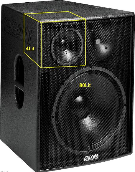

Fara sa nu stiim VAS-u cat e,BL-u si un Fx recomandat eu as face o incinta 80Litri inchisa! media cate inch are?
Un exemplu:
Eaw boxa 3cai.jpg [ 74.46 KiB | Vizualizat de 6409 ori ]

..am furat o poza de la EAW :) ..si asta are cam 80 litri,tot cu difuzor de15";( Nu trebe port reflex,asta are!)

Ar fi si niste dimensiuni? Vad bine ca e trapezoidal?

Nu..nu trebe trapeziodal, cum doresti..nu stiu ce pretentii ai,la ce vrei sa folosesti boxele etc..etc.

Am gasit pe net marimile cutiei de EAW, le fac exact la acele marimi si vedem ce va iesi
