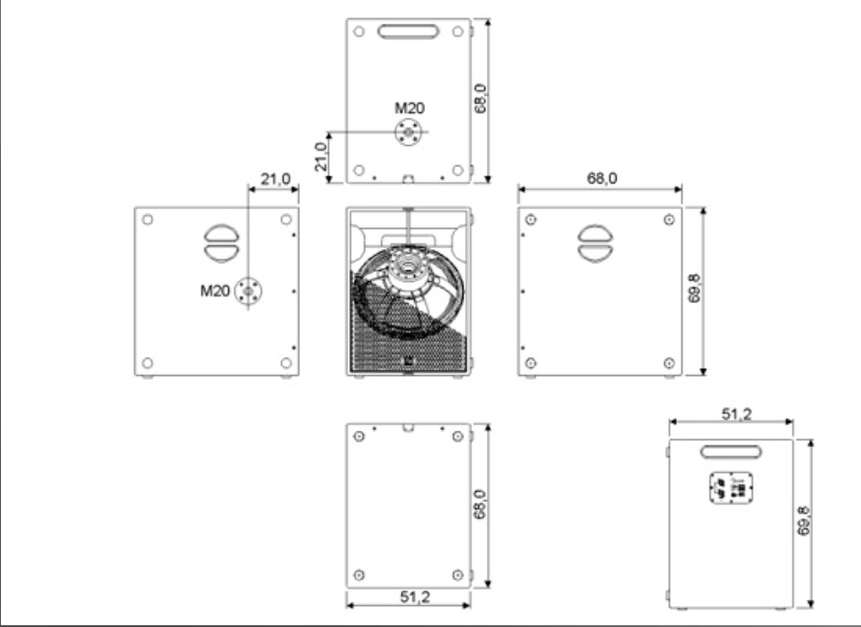

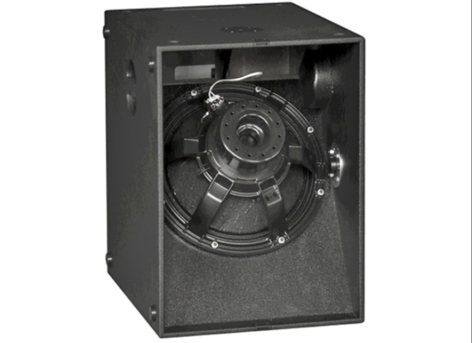

Buna . Ma poate ajuta cineva cu proiectul complet al acestui subwoofer (schema partii interioare ) . Doresc sa construiesc aceste incinte pentru 18 sound 18nlw 9400 . Orice sfat sau parere e binevenita . Ms. Anticipat !!

deosebit e sunetul si randamentul acestor incinte . intradevar sant echipate cu 18 nlw 9600 unul dintre cele mai potente difuzoare de la 18 sound . ma intreseaza proiectul complet inclusiv camera interioara daca il are cineva sau stie cum arata interiorul incintei . nu am gasit nici o documentatie fara difuzor . din discutiile de pe forumurile de afara reiese ca porturile se prelungesc in interior .

Principiul pare asemanator cu rcf bassbin http://www.swdradio.com/service/speaker/RCF_Bassbin.jpg si Ev t18 http://obrazki.elektroda.pl/3834693400_1305038375.jpg
Banuiesc ca l-ai ascultat procesat si nu te-a impresionat "kick-ul" de la 150hz. Vad ca injinerii de la Seeburg au gasit cumva o metoda de a sparge barierele fizicii, un spl de 101-102db la 40-45hz este cel putin batator la ochi, mai ales ca se specifica conditiile de masurare 1w/1m si impedanta nominala de 8 ohmi, posibil a fost masurat in conditii 0.5pi, da bine pe grafice dar nu se poate compara direct cu suburile altor producatori.

e un bass ''galagios''cu sunet mai profund si mai clar decat Rcf Esw 1018 . 2 bucati inlocuiesc cu brio 4 b1801 tot de la seeburg acoustic dar cam pleaca la plimbare din cauza vibratiilor se spune in discutiile de acolo . a fost desfacut de catre baietii de la o firma in domeniu . ei spun ca porturile se prelungesc in interior si ca , ar mai exista o camera mica . din pacate nu au postat nici o poza cu asta . Ai dreptate Ionut . Pare a fi acelasi proiect putin cosmetizat . Exact aceasta era si discutia pe acel forum legata de acel spl batator la ochi . din pacate neavand toate datele cred ca ma reorientez catre Kv2 VHD 4.18 .
