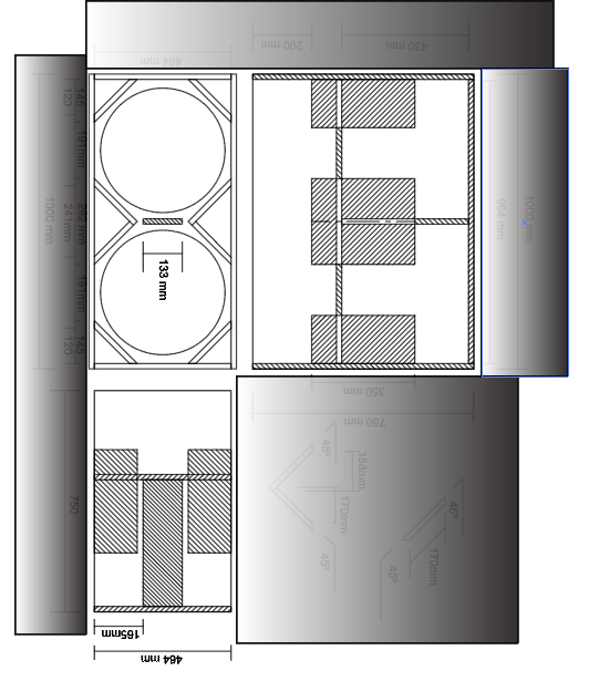

Salutare, sunt interesat sa fac 4 bucati dupa schita atasata.
Comentariu fişier: Cum se poate modifica ?
Skema box subwoofer 18.JPG [ 36.66 KiB | Vizualizat de 7052 ori ]

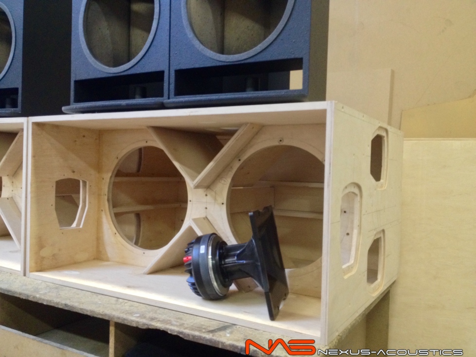

Am tot cautat pe forum si am nu am gasit un proiect asemanator, dar am gasit gasit niste poze de la voice sub 4000 pe care am avut ocazia sa il aud si am ramas impresionat. Atasez si poza respectiva.
Comentariu fişier: Voice sub 4000
voice sub 4000 -2 .jpg [ 260.15 KiB | Vizualizat de 7052 ori ]

Tin sa va precizez ca nu am cunostinte de calcul al incintelor, porturilor, dar detin cunostinte destul de bune pentru a realiza incintele, lucrand in domeniu mobilierului, deci tehnica si necesarul de aparatura pentru constructie nu sunt o problema.

Daca luam in calcul folosirea 18B450
- ce lungime ar trebui sa aiba porturile si pozitionarea lor in fata/ spatele difuzorului ?
In acel proiect daca ne uitam porturile sunt date pana in spatele incintei.
- ca si pozitie a placii pe care vin montate difuzoarele, este in regula pentru 18B450 ? Daca calculam volum incintei in spatele difuzoarelor ar fi 215 l iar complet al incintei 375 l.
Am incercat eu sa caut online si sa fac niste calcule dar sincer ma cam depasesc acestea, pe unul din site-uri mi-a dat un singur port rotund cu diametru de 150mm si 35mm lungime.... :oops:
Si apropo de voice sub 4000, nu doream chiar copierea lui, a fost doar ca si exemplu, doream adaptarea acelui plan care are 6 sau 8 porturi spre deosebire de 2 :D
Apreciez si multumesc de raspuns.

Din ce vad, proiectul postat este acordat in jur de 35 de Hz (facand calculele)
in opinia mea este putin cam prea jos pt acest proiect
pt Oberton as scurta porturile la 350mm lungime pt a aduce acordajul in zona 40Hz
Spor la treaba! 8)

Sa scurtez si panoul din mijloc? Dintre cele 2 difuzoare.
 Subiectul mesajului: Re: Constructie 2x15
MesajScris: Mar Apr 09, 2019 9:22 pm
Membru din: Mar Apr 09, 2019 2:48 pm
Mesaje: 7
As putea renunta la acel despartitor ? Gen sa fac intaritura ca la cel comercializat de voi ?
MesajScris: Mar Apr 09, 2019 9:41 pm
Trebuie macar sa pui o stinghie care sa lege capacele de sus si de jos . Placa aceea are rol in principal de intaritura.

Am inteles, multumesc mult pentru toate informatiile si ajutorul oferit, voi reveni cu poze in scurt timp si cu comanda pentru difuzoare.

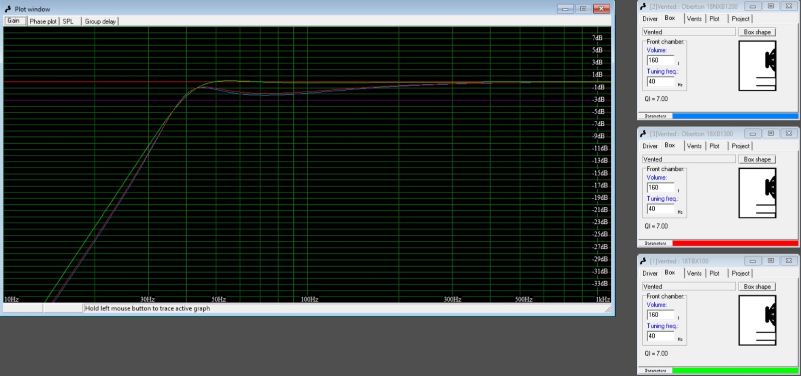

Eu am avut e18 elf si am facut comparativ cu tbx in fix aceeasi cutie de 165 de litri. Culmea e ca in simulari, elf arata mult mai bine... in realitate buhaia pe undeva, iar tbx suna muzical, canta.
Da o sa spuna lumea ca nu era cutia facuta pentru difuzor, dar ca si pentru elf, si pentru tbx se recomanda o cutie mult mai mare... pe la 200 de litri dupa cum spune producatorul. Ma indoiesc ca la volumul ala ar fi iesit mai bine elf.
Inca un avantaj pt tbx ar fi disponibilitatea recone kitului... ''Prietenii stiu de ce'' :lol: :lol:
Comentariu fişier: atasez si o simulare
tbx vs oberton.jpeg [ 217.15 KiB | Vizualizat de 7002 ori ]

nu cred ca discutam despre aceleasi difuzoare, si eu nu vorbesc din simulari.
Avem toate modelele enumerate mai sus in acest moment si le folosim in mod uzual. Constatarile sunt facut prin comparatii directe in lumea reala pe incinte reale. (X18)

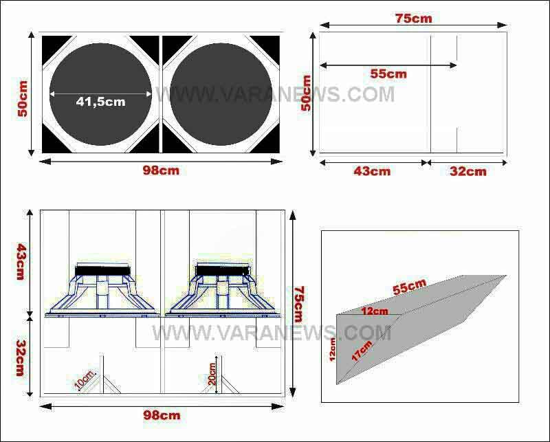

Am terminat de desenat, usor usor incepe lucrul, voi posta si schita completa dupa construire.
Screen Shot 2019-08-07 at 12.11.08.png [ 84.58 KiB | Vizualizat de 6704 ori ]
