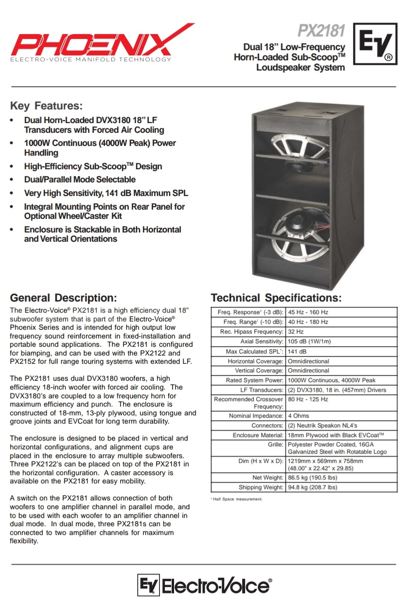

Ma faceti sa.mi para rau de achizitie daca spuneti ca sunt din anii 80..90 si ca nu pot pune difuzoare mai puternice decat cel indicat de dumneavoastra!
Cu toate ca inainte sa le cumpar in 2020 ( 6 buc) m.am documentat de pe forumuri straine si se vorbeste despre acest sistem din 2007 incoace si ca productia pentru phoenix px a inceput la sfarsit de 2006!
Pe acest forum nu am gasit discutii, doar o comparatie a unui coleg Dan Nita aka DNA  de pe data de 13 oct 2008 citez "Electrovoice ( ca să rămânem la această firmă ) face o boxă mai bună decât B3 şi mai puţin voluminoasă. Se numeşte PX2181. Am avut ocazia să ascult comparativ două B3 suprapuse lângă două PX2181.
Diferenţele au fost semnificative şi nu mai spun nimic în plus."
In fisa tehnica spune ca e " Horn-Loaded Sub-Scoop".si m.am gandit ca difuzoarele care sunt destinate si pentru horn loaded ar fi potrivite pentru px2181.
MTL-1X este un model mai vechi si asemanator cu px2181 ,echipat cu EVX 180B.
Ma asteptam sa am de unde alege un dif mai potent,in curand voi trece la fp10000 lab gruppen.
Multumesc

Boxa este foarte asemanatoare cu doua T18 montate impreuna. T18 a fost notoriu pt raspunsul slabut pe subbass.
Boxa nu este proasta , insa este gandita sa functioneze in grupari, pe muzica dance fara continut in zona de infra, unde se descurca excelent.
Cumva comparatia cu B3 este improprie. B3 fiind un subwoofer capabil de presiune foarte ridicata in zona de infra. Este in alta lume.
O combinatie foarte buna ar fi B3 pt subbass cu PX2181 pe bass si kick cu topuri deasupra.
Punand difuzoare greoaie cu bobine mari si puteri mari vei pierde fix ceea ce face boxa speciala. Raspunsul bun la impuls. Kick-ul (Punch) specific.
In final, alegerea iti apartine in totalitate. Poti plasa comanda pentru orice model doresti de pe site si se va livra. Rolul meu este sa te ajut sa faci cea mai buna alegere.
