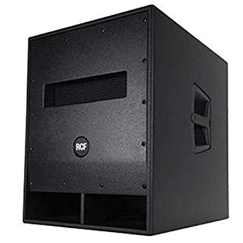

Buna ziua,
As dori o recomandare pentru un proiect de subwoofer care sa mearga cu cele 2 topuri fullrange pe care le-am construit tot dupa recomandari primite aici pe forum.
Ca idee vreau sa cumpar un amplificator phonic max 2500 pe care sa il pun pe topuri si amplificatorul actual phonic max1500 sa il pun in bridge pt subwoofer.
Bugetul pt difuzor ar fi cam 1000 lei.
Am ascultat la un eveniment de 230 pers un subwoofer(vezi poza) si mi-a placut foarte mult cum suna.
Multumesc.

Am uitat sa specific, nu tin neaparat sa construiesc acel model, daca cumva este altul care este superior si care s-ar incadra in cerintele/bugetul meu as prefera sa fac altul.
 Subiectul mesajului: Re: Recomandare subwoofer
MesajScris: Sâm Noi 03, 2018 5:06 pm
Nu este proiectul subului din imagine insa este unul dintre cele mai eficiente suburi disponibile
