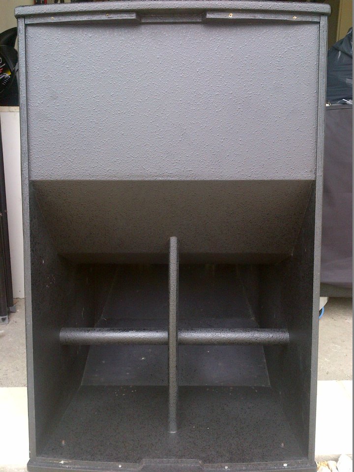

Doresc sa aduc modificari unor subwoofere (4bucati) The box pro Achat 118 A.
Sunt folositi de formatie de nunti , numai in interior. Problema lor in interior este ca nu redau tot spectrul de frecvente joase, ci doar o plaja foarte ingusta. Exemplu :in anumite note contrabasul face sa vibreze geamurile, sau sa darame obiecte din sala, iar in alte note abia se distinge.Toba mare nu are compresie. Crossoverul din modulul de amplificare nu poate fi setat mai sus de 90 Hz , pentru ca suna "spart".Boxele sunt foarte puternice, iar in aer liber suna superb, fara cusur.
Va rog sa ma ajutati cu sugestii in legatura cu ce modificari le-as putea aduce sa sune bine si in interior : schimbat difuzor , modificata cutia , construita alta cutie si transplantate difuzorul si modulul, etc.
Cea mai simpla si ieftina modificare la care m-am gandit eu e sa elimin toate serpentinele si "cuva" in care sta difuzorul si sa transform incinta in bass reflex . Multumesc!

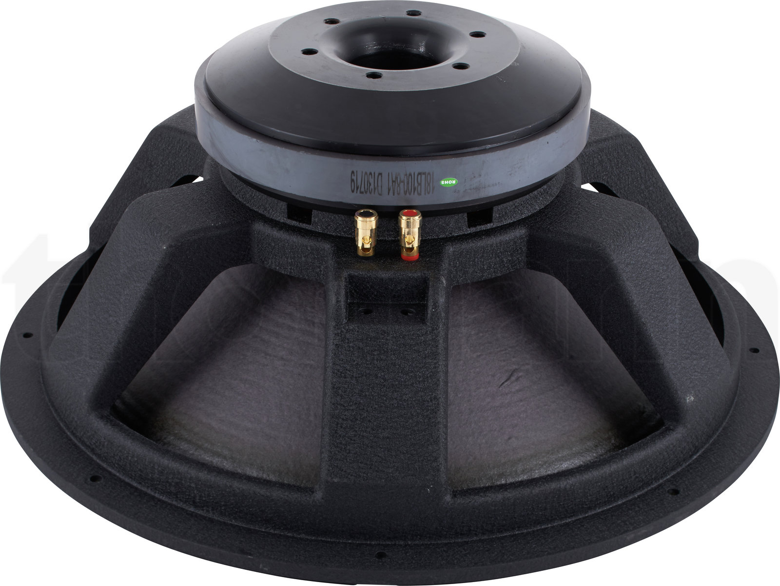

Comentariu fişier: Asa arata difuzorul, dar cred ca la mine e varianta pe 4 Ohm.

cea mai simpla solutie este sa le amplasezi pe toate 4 intr-un singur bloc compact. Asa vei mari extensia in joase si vei liniariza raspunsul

Din pacate nu sunt multumit de rezultate si nici nu e o solutie practica pentru mine. Dacă mai aveți sfaturi, le astept cu nerăbdare!

cel mai simplu le vinzi si iti cumperi sau construiesti altceva :roll:
