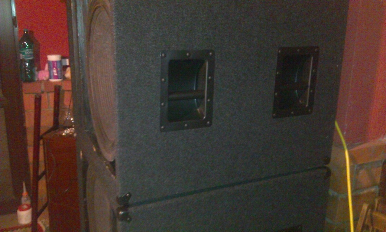

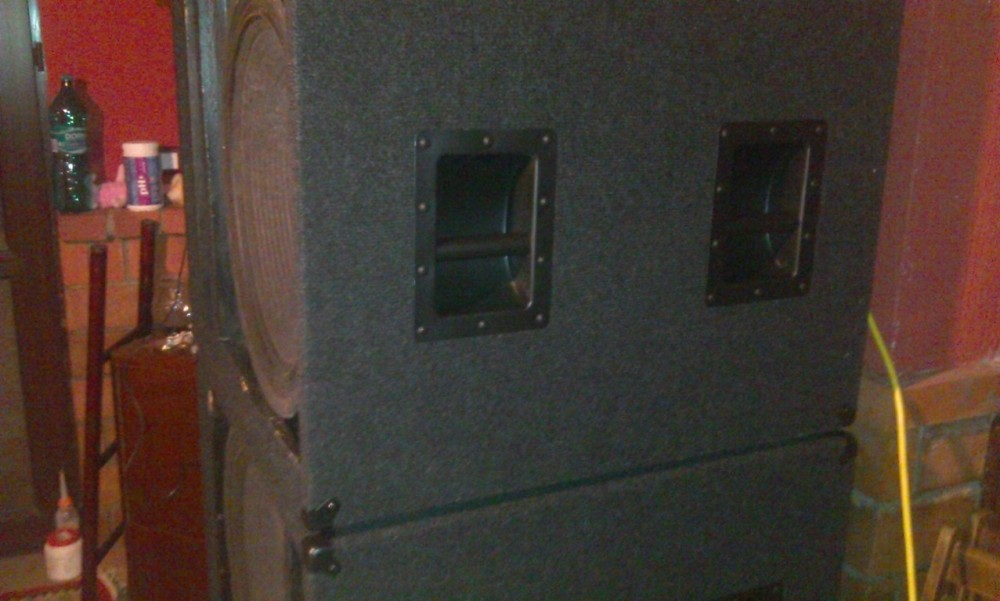

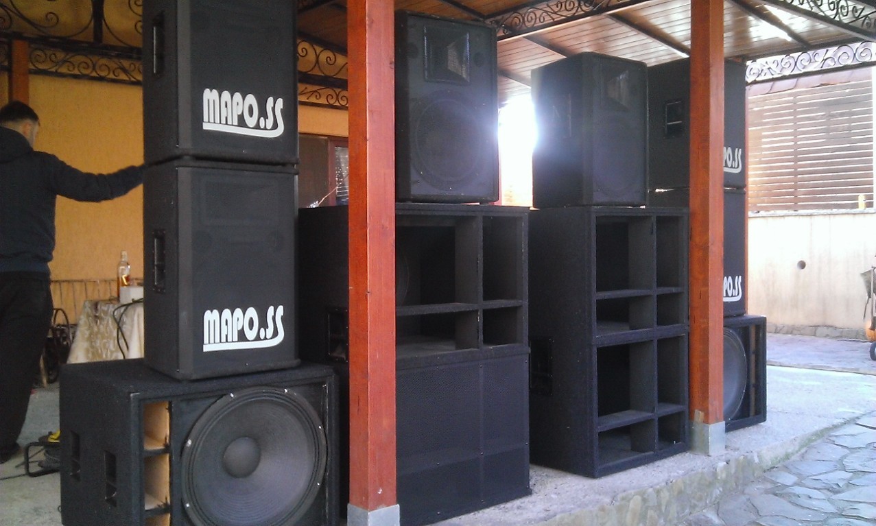

am facut cam acum 2 ani 2 suburi cu difuri beyma 21
au o istorie ciudata sa zic
am gasit pe un site de vanzari 2 difuzoare beyma de 21 ,sincer nu am crezut ca au 21 de inch ,si am vb cu omul mi-i le-a trimis
stiam ca au probleme si asa ca ca le am carpit local ,
au iesit ,dar la volum foarte mare baraie ,,momentan pana i mi fac timp sa le reconditionez, le folosesc asa

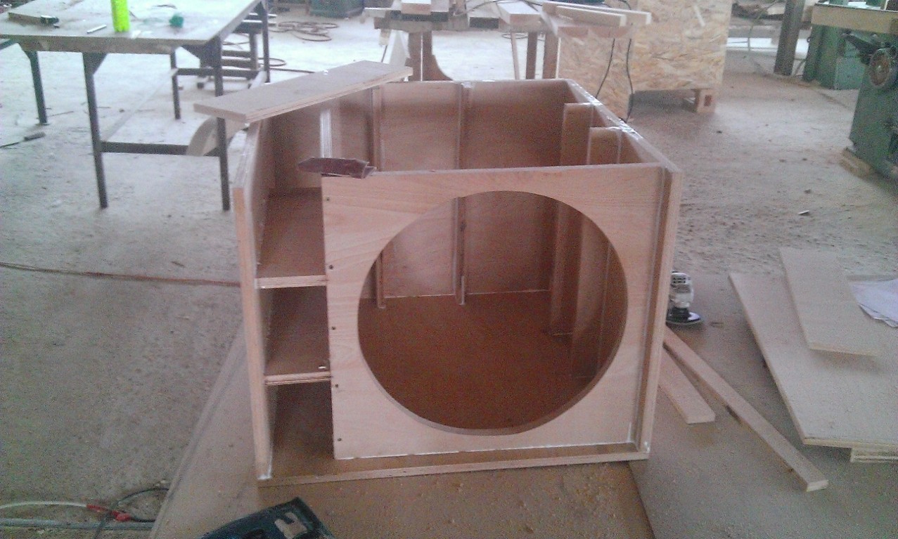

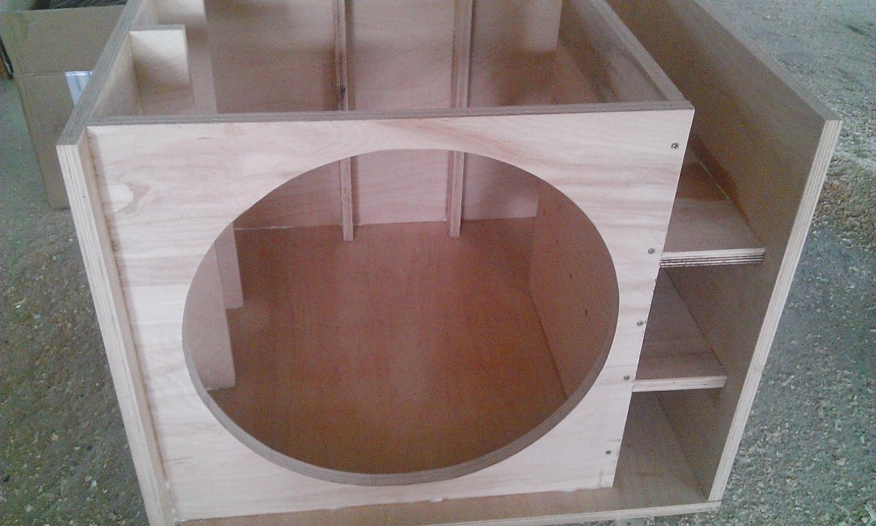

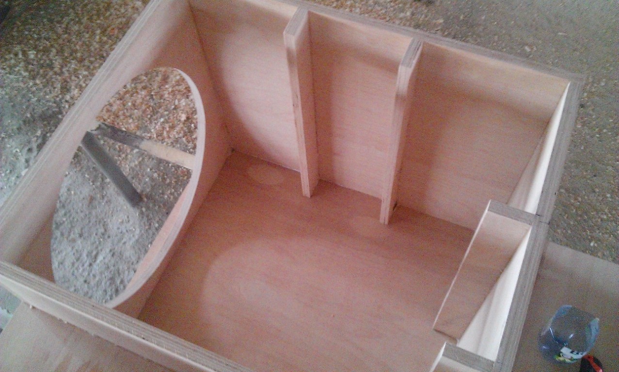

cutiile sunt dupa un proiect pe care l am copiat de pe site-ul pa-audio,
sunt facute din placaj multistrat de fag ,adeziv D3 holzsuruburi ,mocheta ieftina, burete ,speak on neutrik,,au iesit adevarate pietre de moara

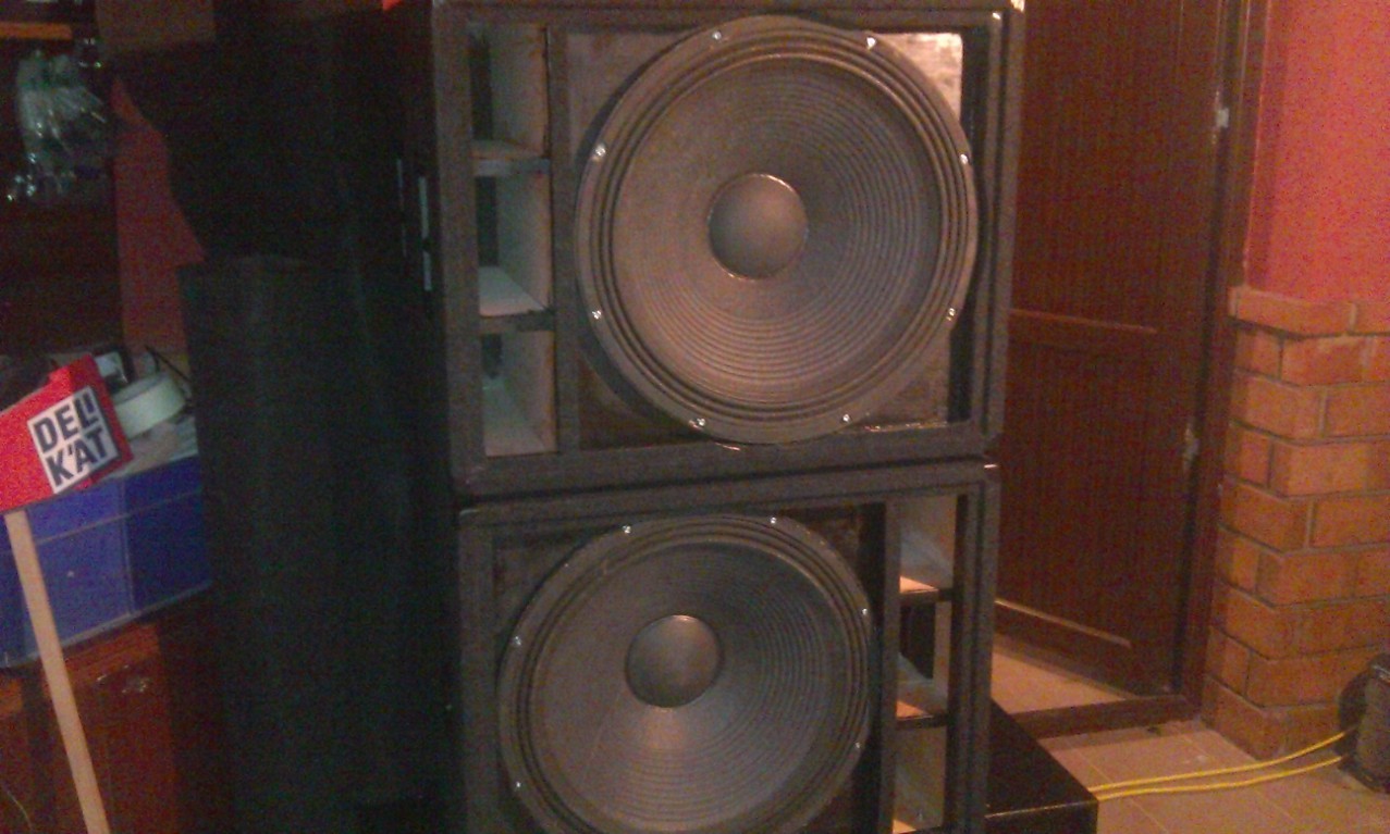

dupa ce m am distrat cu ele acasa ,le am pus si la treaba ,acum au plasa cu burete pe fata

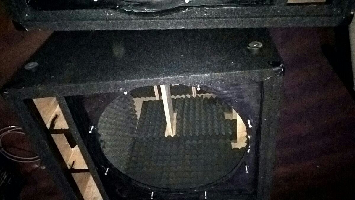

Sigur nu baraie la volum mare din cauza ca ai lasat prea putina distanta pana la tabla perforata si atinge difuzorul la curse mari ?
 Subiectul mesajului: Re: sub cu beyma 21
MesajScris: Mie Dec 23, 2015 3:34 pm
Mesaje: 169
Localitate: rm valcea
Nu ..nu cred , dar am sa le probez cu plasele date jos

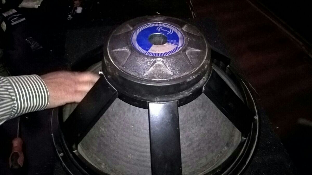

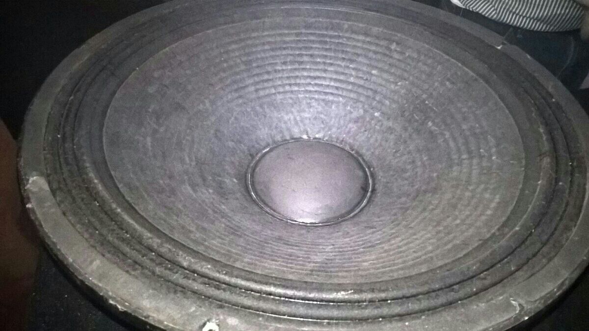

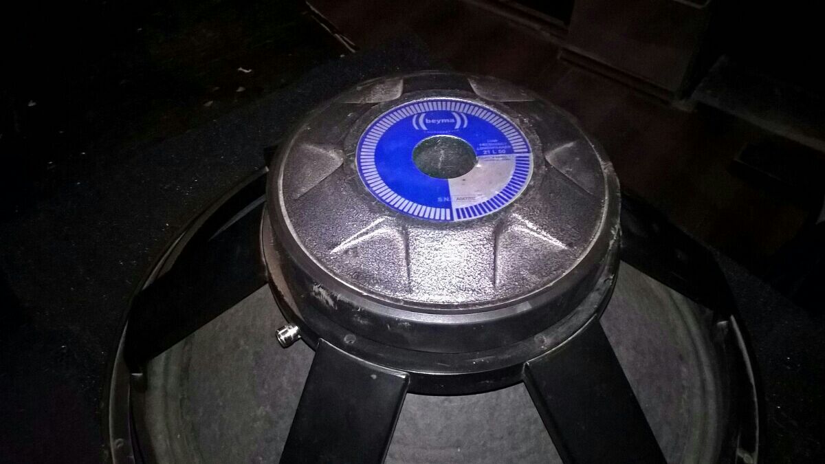

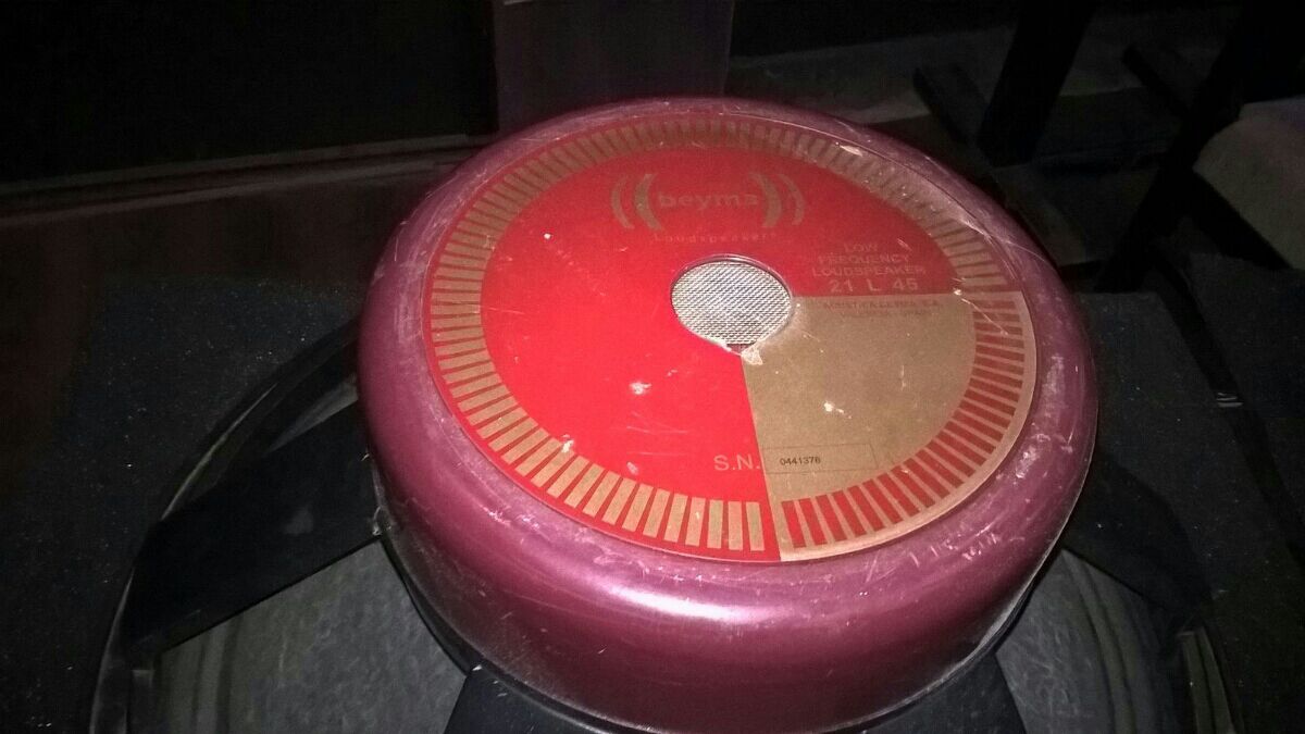

Ca tot am avut zii de boxe ,am desfăcut boxele de 21 si am facut poze la difuzoare
Acum poate gaseste Dl Mircea ..ceva chituri ptr. rk total
Atasez pozele
Au magnetii diferiti dar sunt la fel la exterior
