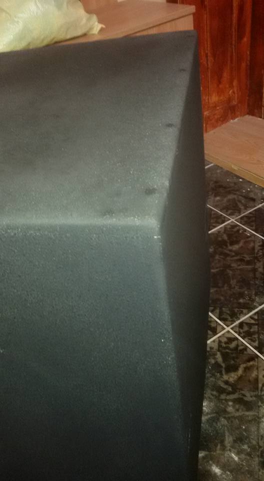

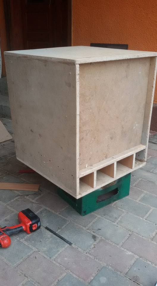

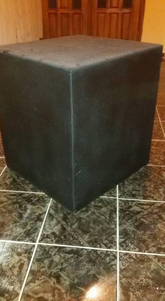

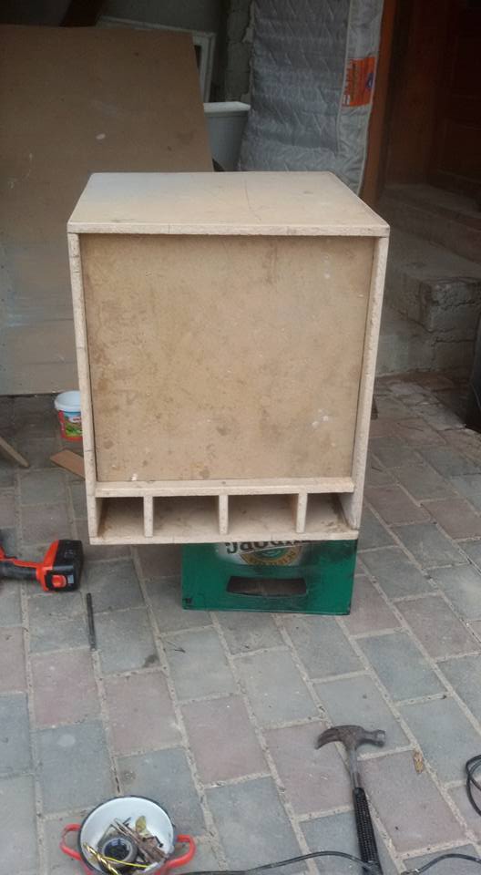

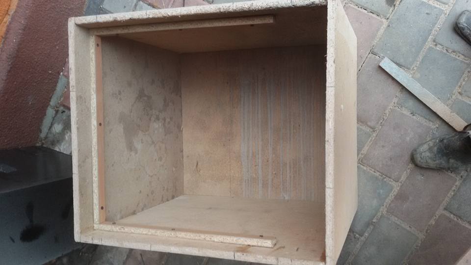

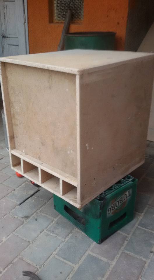

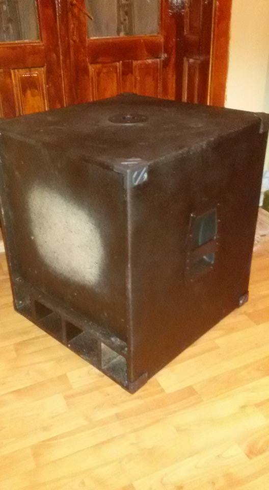

Buna Ziua, am incercat si eu sa fac un subwoofer pentru primadat, si vreau sa stiu si eu cum trebuie sa repar colturile si gaurile din pal,am incercat sa pun chhit auto e bine oare? si as vrea sa stiu ce difuzor ceva mai ieftin de 18 inchi, si vopsea care sa nu se observe dungile, pun si niste fotografi sa vedeti si Dumneavoastra, vreau si eu niste sfaturi Stima.

Muchiile trebuie rotunjite si apoi kituite cu kit auto (nu uita sa amesteci bine kitul cu intaritor dupa indicatiile de pe prospect.)
un difuzor de 18" mai ieftin din oferta noastra, ar fi acesta: http://www.poweraudio.ro/Difuzor_P-audi ... rch=hp-18w
vopsea profesionala pentru boxe gasesti aici (trafaletul pentru textura este inclus in acel pret.)
http://www.poweraudio.ro/accesorii_dive ... egru_2.5Kg

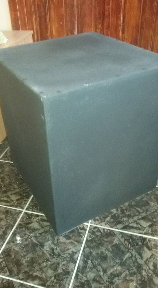

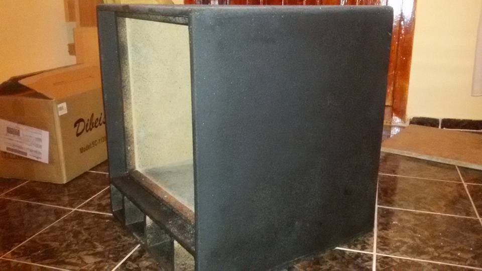

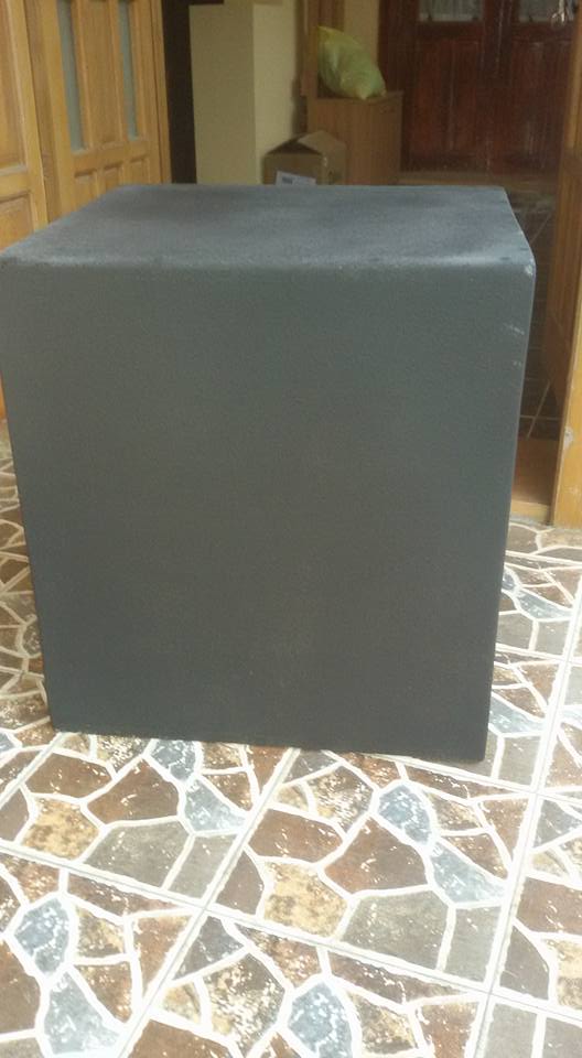

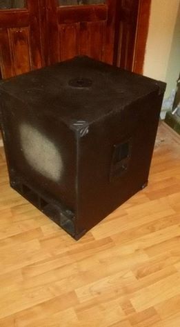

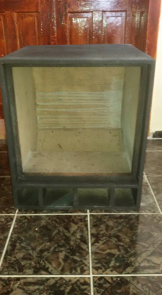

Cam asa mi-a iesit, mai trebuie sa dau cu negru mat.

trebuia data mai groasa vopseaua sa acopere mai bine

Da stiu asa avem de gand, dar sa terminat vopsiaua, si am loat numai un tub de 1kg dupa cum am citit pe forum ca ajunge 1kg la 2 incinte am zis ca nu cumpar mai mult, dar vad ca mam inselat.

Ai uitat sa ii traforezi manerele ? Cum o sa cari de el ?

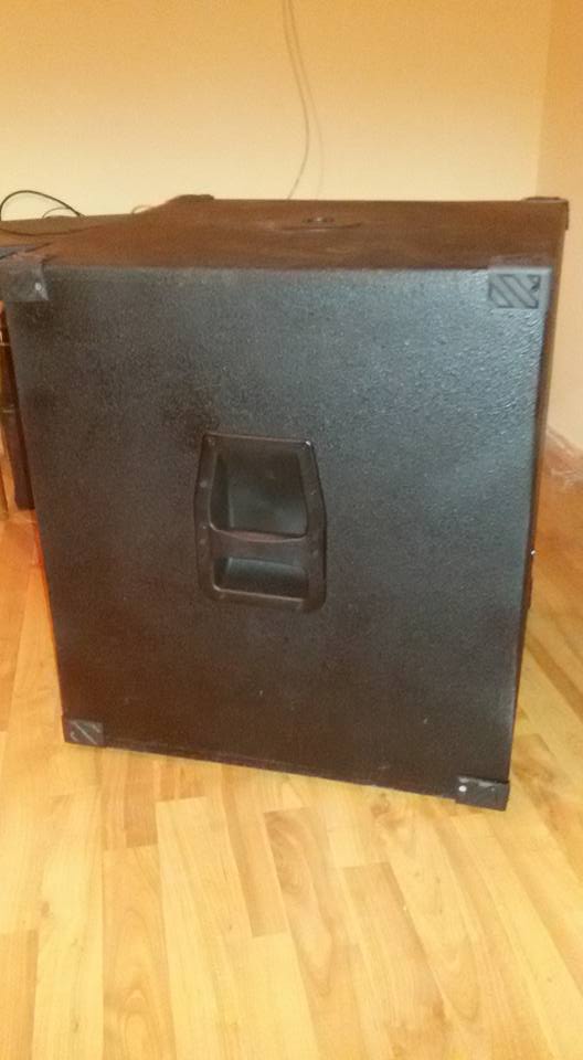

Sa sti ca chiar am uitat :))) dar pana la urma am rezolvat problema, acuma ma tot gandesc ce difuzor sami cumpar da subwoofer si nas da 500lei pe alien si sa nu sune bine si vreu sa imi cumpar ceva mai bun vreo parere?

urat mai sta la boxe coltarele alea de 2 lei. mai bine iti luai 2,5kg de tuffcab si iesea cum trebuie. eu dintr-un bidon de 2.5kg am dat 2 sateliti de 20l+2basi de 15" de 120l vreo 6-7 maini cu trafaletul din dotare. la o aniversare al unui prieten mam impiedicat de o treapta si am cazut cu tot cu sobwoofer jos. abia sa zgariat un pic si iam dat un pic cu trafaletul cu un pic de vopsea care imi ramase si nici nu se cunoaste. ca difuzor nu recomand alien. mai strange ceva banuti si cumpara ceva bun din prima.
