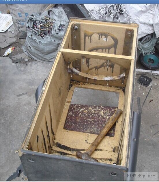

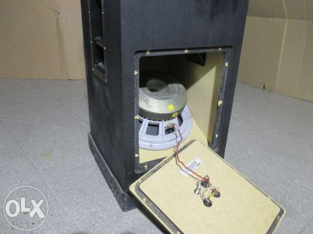

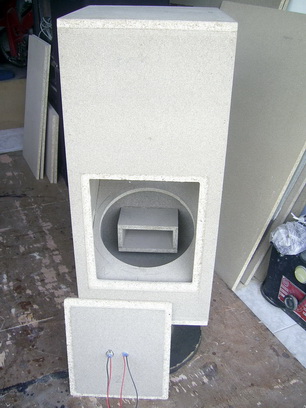

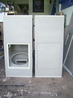

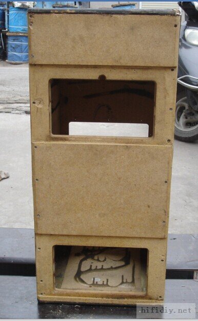

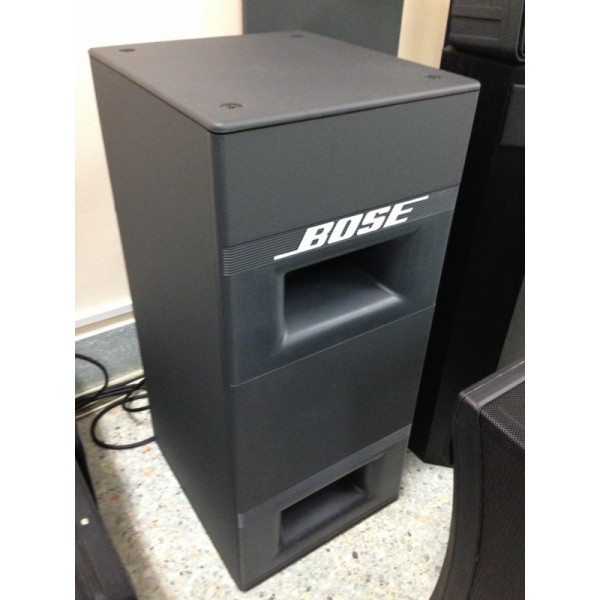

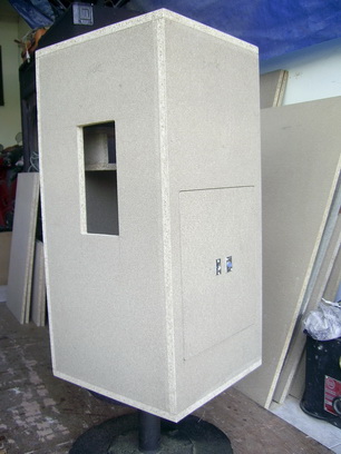

Salut!!! As vrea sa intreb daca a mai facut cineva modelul asta??
Bose502 am o mare problema nu gasesc dimensiuni si nici parametri din ce am vazut au difuzoare cu membrana de cauciuc,nu am nici o ideie, am ales modelul asta pt ca sunt mai mici suficient pt cat am nevoe fata de bose 302 la modelul 302 am gasit parametri o sa atasez imagini la ambele modele
Apreciez fiecare informatie Multumesc !!!!

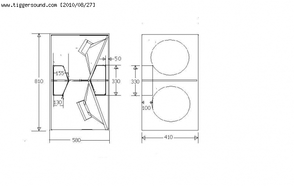

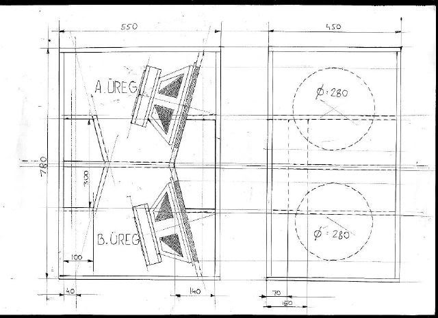

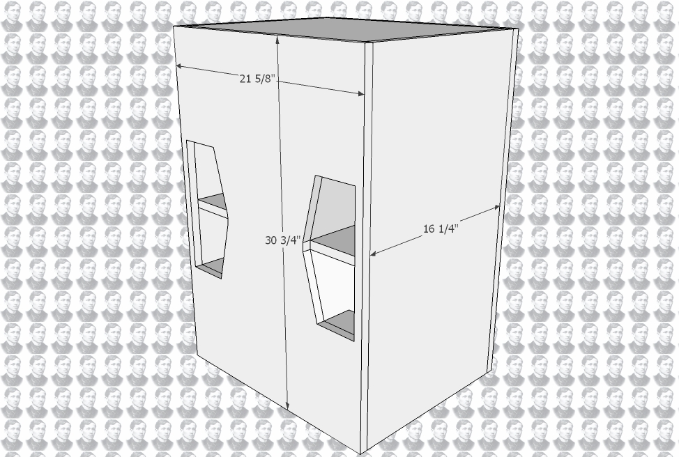

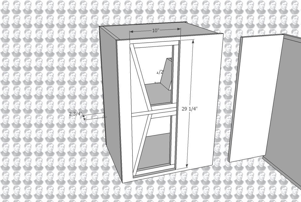

Planuri model BOSE 302

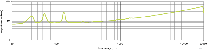

Asta e tot ce am .......... :oops: :oops: :oops: :oops: :oops: :oops: :oops:
panaray_502b_impedance_graph.png [ 9.03 KiB | Vizualizat de 6546 ori ]

 Subiectul mesajului: Re: Proiect Subwoofer BOSE 502
MesajScris: Vin Oct 02, 2015 2:19 am
bose foloseste niste difuzoare OEM
nu sunt modele de serie
daca vrei sa reproduci un proiect de al lor si sa folosesti cu totul alte difuzoare... e munca in zadar
tinand cont ca vorbim de proiecte band-pass cu atat se complica mai mult lucrurile
cu difuzoare auto vei obtine un group-delay mare care se va traduce printr-o huruiala puternica pe partea de bas
per-ansamblu eu il vad ca pe un esec
daca vrei sa scoti tot ce se poate din difuzoarele alea - mergi pe proiectele recomandate de producatori

teoretic nu ar fi o problema sa simulam un difuzor intr-o incinta bandpass dedusa dintr-un proiect bose
MesajScris: Vin Oct 02, 2015 9:11 pm

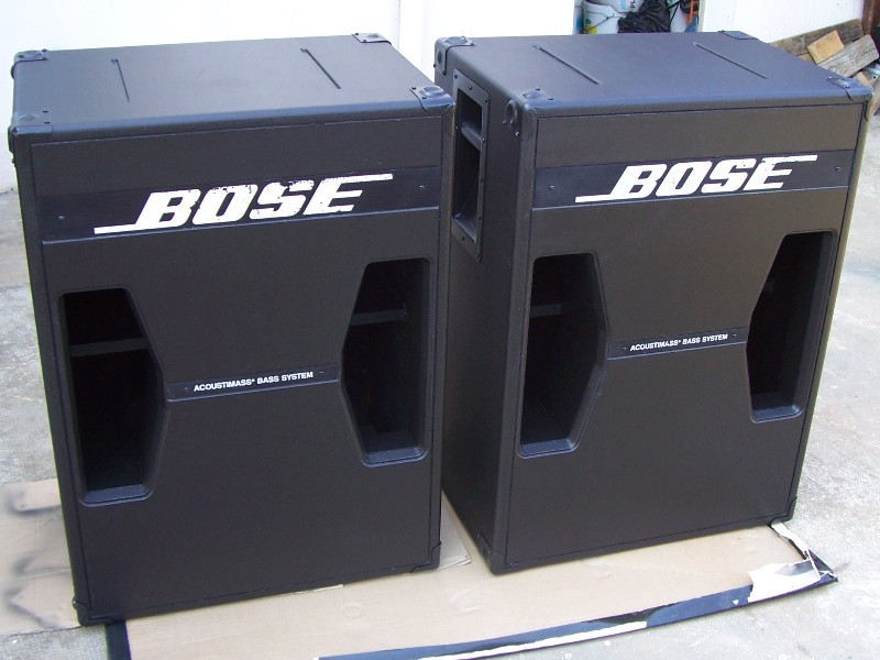

Difuzoarele de joase ( subwoofer ) sunt produse de Eminence , OEM iar cele de bandă largă ( satelit ) sunt produse de Celestion , evident OEM .
Schemele procesoarelor analogice Bose sunt postate în secțiunea de profil ...
Sub-ul 302 merită ceva mai multa atenție , dar 502 nu .
502-ul este un upper bas , în genul lui HD15 , dar cu o întârziere cât China , chiar și procesat .
302-ul este un caz particular , un fel de Rolls Royce în lumea duo-chamber- elor , iar pentru originalul 302 am doar cuvinte de laudă .

Intradevar ca ai dreptate cea ce ma facut sa aleg bose a fost ca acum 5 ani am auzit 4 bose 302 la Azuga sub partia de schi sorcia un club pe nume shedoo eu sunt brasovean de pamant si atunci am gandit ca e ceva extraordinar (referitor la sunet).... avand in vedere ca eu eram ospatar la tequila bawling din Brasov unde foloseam un sistem qube +4 sateliti qube de la db technolight din cate am inteles.am mers pe bose ca am auzit modelul 302 si acum am spus la fel e un produs bun si 502 fiind produs tot de bose merg pe el ca e mai mic ,mai robust:adica vreau ceva profi nu mare nu putere exagerata nu sarit tigla etc.... ceva care sa sune bine sa fie placut cu o fidelitate cat mai buna
e un sunet super asta m-a facut sa merg pe modelul 502 ...fiind mai mic pt un living si un praty cu 20 de vagabonzi in curete am spus ca e mai mult decat suficiet. nu vreau 4000 de w nu am ce facea cu atat nu detin un club discoteca etc... vreau ceva sa ma multumeasca pe mine si urechea mea. In a 2 ordine sunt dispus sa incerc orce proiect!cu conditia sa nu fie ceva exagerat de mare badaran incinte de 70 80 de kg . proiectul asta cu bose voiam sa il alatur si sa sutina 4 boxe paioneer cs 7070. numai ca la pioneer in afara de 2 condensatoare adica unu pe inalte unul pe medii nimic altceva in difuzrul de bass full fara numar hergehlia de la Cizlau jud Buzau a doua pe ce scrie pe boxe cica 190 w nu au mai mult de 33 rms si incintele sunt simple o cutie mare 3 cai bas medi si inlta o bucat de vata pe capacul din spate si atat incinte bas reflex cand le scot afara in curte le dai foc... se aude mai tare combina SONY MHC RG220 decat pioneer cs 7070 nimic de reprosat merg bine dar nu au bass vreau ceva surplus de bas care sa mearga si sa le conpleteze. in cea ce priveste proectul nu ma intereseaza complecsitatea lui poate fi cat de dificil am un prieten care detine o fabricuta de mobila la comanda materialul ales de mine este un mdf. Datorita discutiilor si alegilor mele am hotarat sa merg pe ceva profii renunt la pioneer si vreau sa imi confectionez ceva profii evident pe rand si pe viitor acum basi dupa midbassurile si tot asa nu imi pot lasa sotia si cei 2 copii pt pasiunea si moftul meu!!!! Multumesc .....
