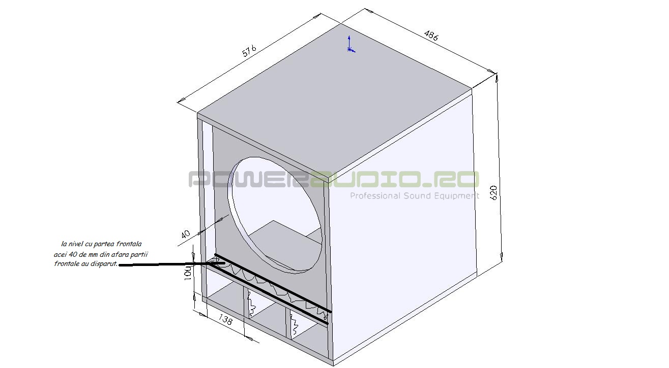

Salut!!Am construit de curand 2 basi cu dimensiunile acestui proiect din material de 16 mm(fara ranforsare intre laterale)porturile au fost puse la fata placii frontale nu la fata incintei(am redus dimensiunea lor cu distanta de la fata incintei la partea frontala) in interior am pus burete normal de 2 cm in spatele difului si in laterale.Difuzoarele folosite sunt . EW-1505.le folosesc pe o putere de 2 ori 500 de w R.m.s crosovate cu un crossover BNC .Nu au acel kick,plesneala aia e mai lunga nu e basul acela clar are hall mult si crosovate la 95 de Hz tot au acel hall urat si la 120 de hzsi la 150 de Hz si nu stiu ce sa le fac.Am un mixer dynacord pm 600 si merg cu bassul din egalizatorul general sub punctul 0 ca daca il dau pe 0 suna groaznic.Daca ma poate ajuta cineva sa imi spuna unde am gresit.Multumesc anticipat!

Prima greseala este ca ai folosit difuzoare super low cost care nu sunt profesionale.
A doua greseala a fost cand ai modificat proiectul fara sa verifici noua frecventa de acordaj si volumul intern.
Daca postezi o schita aici, pot sa vad ce acordaj ai in acest moment.

Off..aveti dreptate lungimea interioara a proturilor este aceiasi..am taiat lungimea exterioara nu am modificat volumul ....porturile erau 4 cm in afara partii frontale si le.am taiat in drept cu partea frontala pentru a putea pune plasa si burete.volumul interior nu este schimbat.o fi cumva ca nu am folosit burete fonoabsorbant?si ca nu am ranforsat lateralele intre ele?

Proiectul este subacordat si de aceea nu suna cum trebuie, scurteaza porturile la 15 cm pentru un acordaj la 50 hz.
In momentul in care pui burete in incinta acordajul o sa mai coboare putin, dar nu burete clasic ci cofrat sau vatelina.
Apoi cauta ceva difuzoare mai rasarite pt ca alea pe care le ai nu sunt de subwoofer.

pai tot mai trebuie scurtate porturile?deja am taiat cei 4 cm din afara partii frontale...deja daca mai tai ...numai respect schema
