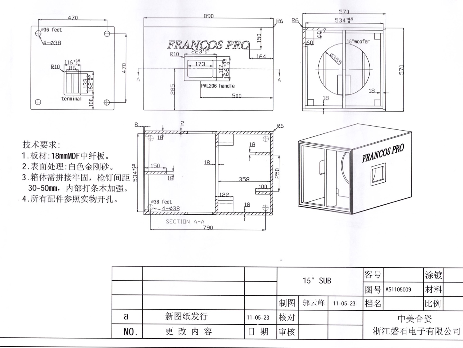

Nici pentru un pret corect? Am cumparat difuzoarele noi de la un domn de pe olx care spunea ca le-a cumparat de la dumneavoastra pentru un proiect dar ar renuntat la el.Eu am bagat difuzoarele in cutia din poza atasata dar nu suna deloc bine.
