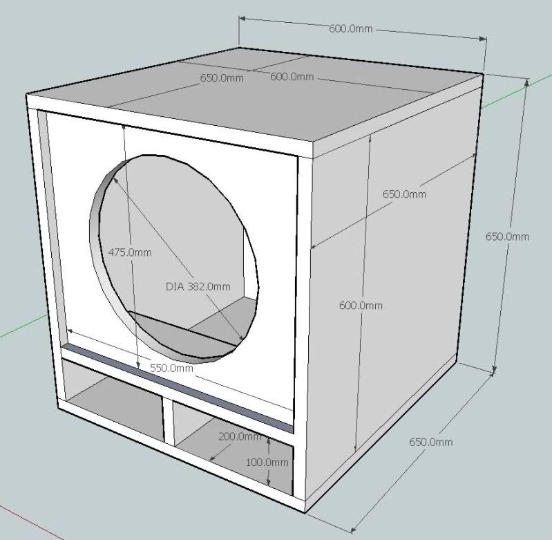

Localitate: Galati
asa arata proiectu... incintele au fost vopsite cu Tuffcab. Precizez ca suntem doi baieti 20-21 de ani care ne pasioneaza muzica si sistemele audio :)
Incintele au fost dotate cu LS1802f :)
http://imgur.com/a/SSLsV

V-ati cam grabit. Trebuia sa acordati mai multa atentie la chituit (marginile) si la slefuit (pana ajungeati la acelasi nivel cu lemnul). La vopsea, mai dati inca un strat minim. Primul se absoarbe in lemn in unele parti si arata putin ciudat. Dupa al2lea sau al3lea strat se schimba situtia.
Bafta in continuare.
