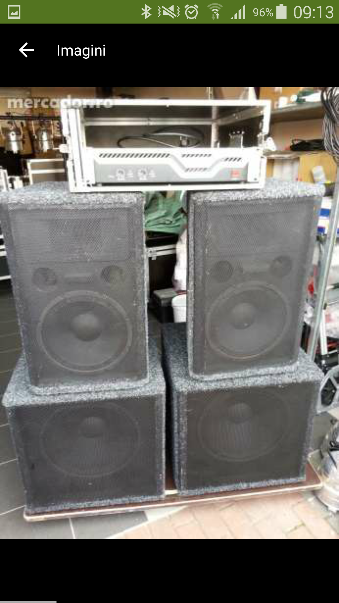

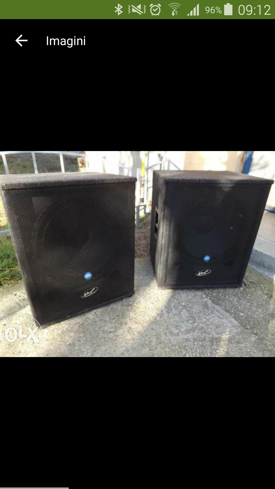

Salut Lucian!Prompt ca intotdeauna;)) da...asa as prefera sa merg,2.2 ...la transport nu ar fi pb,deoarece ar intra aman2 basii pe bancheta din spate,iar satelitii in portbagaj.Am un opel astra H(heatback.)Am bagat eu 4 sareliti pe 15' si un sub de 18' in ea...:d Ce ma interesa mai mult ar fi situatia aceasta..intre 1 bass de 18' sau 2 de 15'.

Recomand doi basi de 15 in loc de unul de 18. Presiunea sonora va fi semnificativ mai mare.
Ca si o paranteza:
Eminence nu a construit niciodata boxe, ceea ce vezi tu acolo sunt boxe construite de Senia din Bucuresti si dotate cu difuzoare eminence.

Multumesc Mircea!!asa m'am gandit si eu,tot la 2 basi dar am zis sa cer parerea unor specialisti.
Nu stiam de faza ca incintele sunt construite de cei de la senia.Credeam ca doar cele care au &roll sunt.Multumesc frumos!
