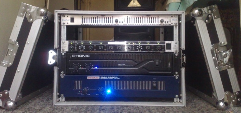

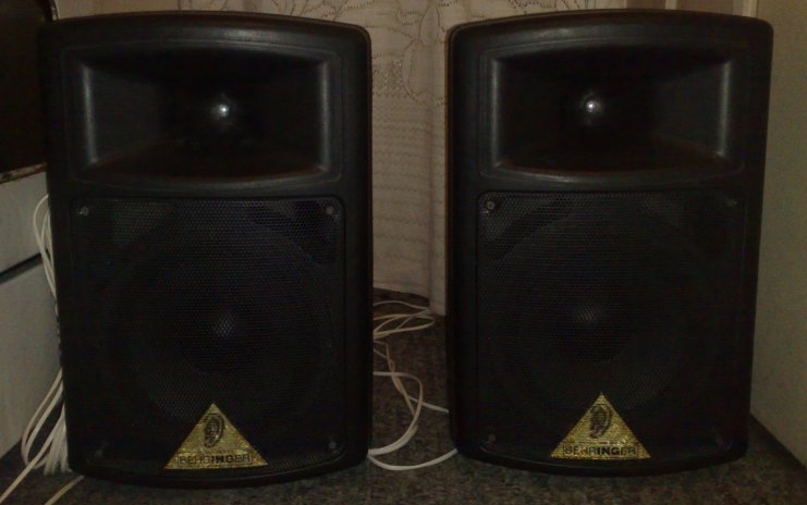

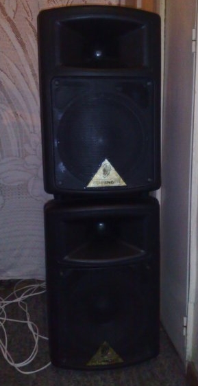

Salut is nou pe aici . daca ati putea sa ma ajutati cu niste sfaturi ... incep sa ma apuc sa fiu dj ca imi place aceasta meserie. Racku meu contine:
Crossover behringer super-x pro cx2310
Phonic Max1500
Phonic Max2500 PLUS
as dori sa folosesc Max1500 pe sateliti iar MAx2500 pe bass . la sateliti am 2 incinte din plastic as dori niste sfaturi cu difuzoare pentru ele. Iar pe partea de bass as dori sa ma sfatuiti ce difuzoare sa pun si ce incinte sa fac si din ce sa le fac incintele. pentru difuzoarele de bass dispun 1500 ron. iar la mid high inca mai merge cu ce am. niste pocnitori de alien dar incinta isi face treaba scot frumos sunetu :).
Sunt la inceput rog fara off topic si sa ma sfatuiti cu ce e mai bun :). Si le multumesc celor care ma ajuta :)
Bleutech-u din poze nu mai este.

poti pune 2 din astea http://poweraudio.ro/Difuzoare_profesiona ... dio_HP-18W sau astea dar nu stiu cat ai sa le misti u cu max2500 plus.http://poweraudio.ro/Difuzoare_profesiona ... dio_E-18LF. sau poti folosi unul singur din asta pe max2500 in brigde, http://poweraudio.ro/boxe_profesionale/su ... nch_MD545B
