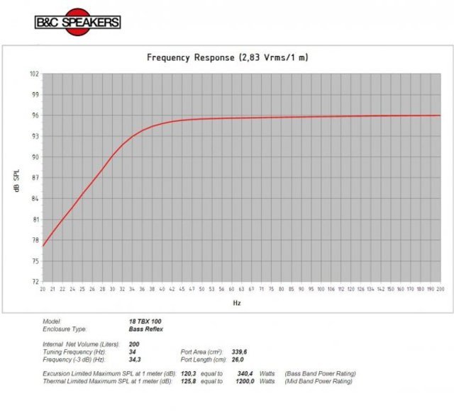

Va rog daca ati gasit pe undeva un proiect pentru TBX 100 de la B&C ( am cautat zile....) avand in vedere ce dau cei de la firma producatoare...
Daca s-ar preta cel cu 4 porturi pe colturi, 175 litri datorita rigiditatii si compactizarii acestei incinte .
Cei de la B&C dau 200 litri si acordajul la ???? 34 HZ ???? Nu m-ar deranja daca ar avea mai mult kick.

nu vei obtine kick din acel difuzor de 18"
Depinde si de incinta !
In BR nu prea ,eu am probat si in MTL46 si S18HN(folded horn) si se schimba situatia!

Poti sa-mi propui un proiect pentru acest tip de difuzor chiar daca nu este cumparat de la voi ( le am deja de 11 luni )....
as dori sa fie cat mai compact pentru ca sa-mi incapa in masina 2 basi si 4 sateliti.....prefer cel cu porturi in colturi pentru rigiditate pt, ca nu am alta solutie decat placaj de fag de 15 mm.
