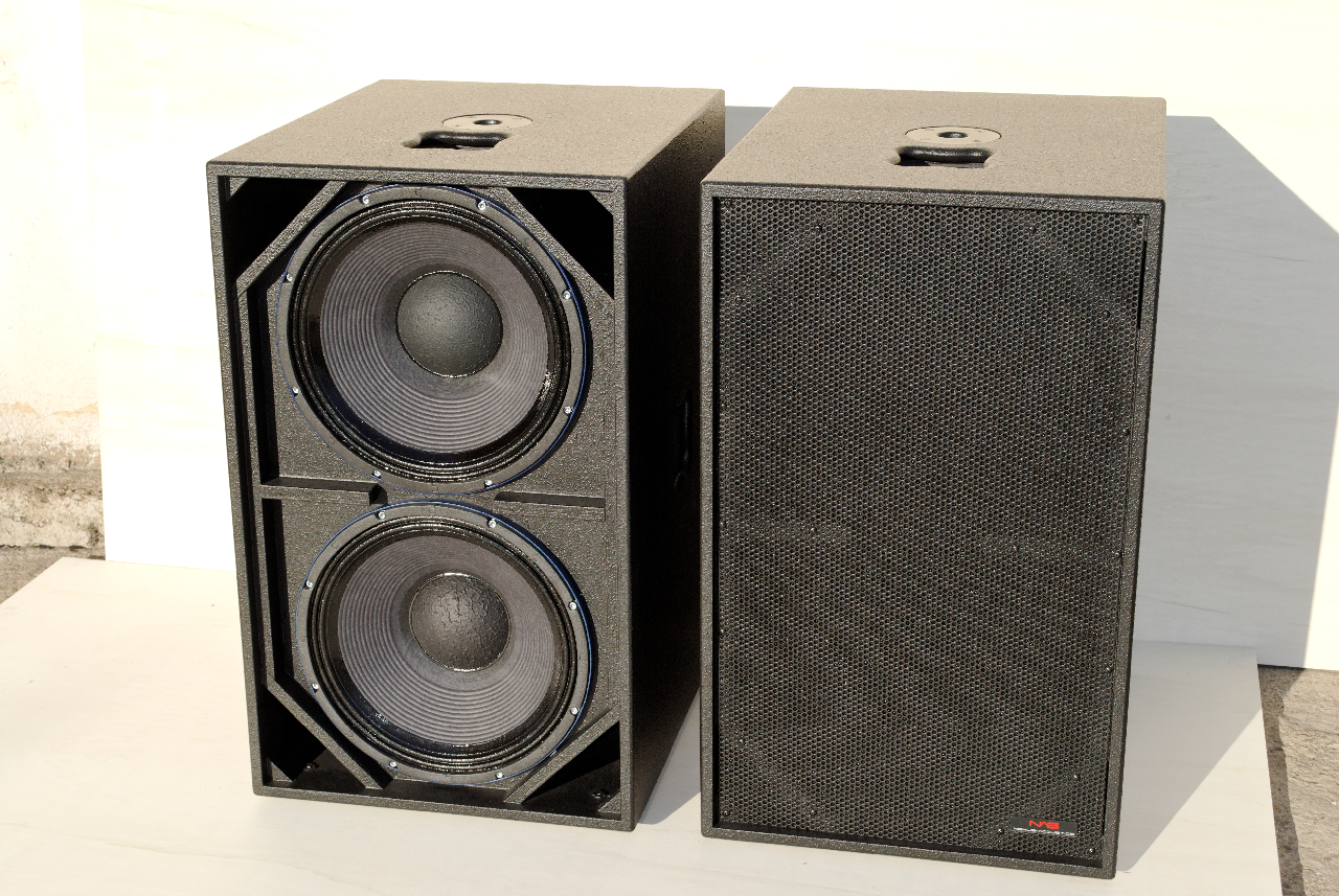

multumesc foarte mult pentru lamurire , ai intuit foarte bine motivul pentru care mi sa parut interesant si anume inaltimea lui . Totusi ideea cu incinta mai inalta si mai ingusta este una foarte buna cred eu arata foarte bine in combinatie cu un satelit pe stativ si as fi curios daca s-ar putea realiza ceva de genul asta cu doua difuzoare de 15 de la p audio , eventual cu doua sd 15 , un proiect mai slim si poate chiar basreflex ceva nu foarte greu de construit
 Subiectul mesajului: Re: cine ma poate ajuta cu un proiect asemanator
MesajScris: Vin Noi 16, 2012 2:14 pm
Mesaje: 19943
Ceva in genul acesta?
:mrgreen:
SB215_23_.jpg [ 1.41 MiB | Vizualizat de 5696 ori ]
