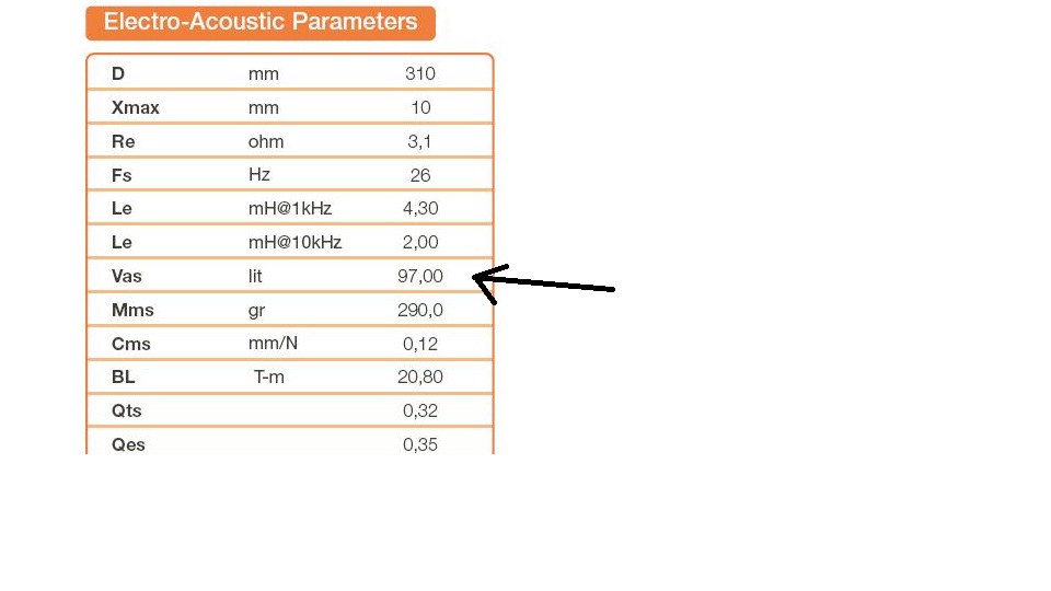

Acel (97,00 este litrajul?) Daca da acel litraj este influentat in vreun fel de un evantual burete cofrag interor?

Vas reprezinta altceva
nu inseamna volumul incintei necesare.

I-ti recomand sa-ti construiesti o incinta croita pe portbagaj , de genul perete fals. Renunti la o parte din adancimea portbagajului , dar va iesi o cutie suficient de mare , iar daca imbraci cutia in mocheta de culoarea celei din inauntru , totul va arata de parca a fost asa din fabrica :) .
Referitor la litraj , m-am referit la litrajul din poza atasata de mine.
