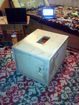

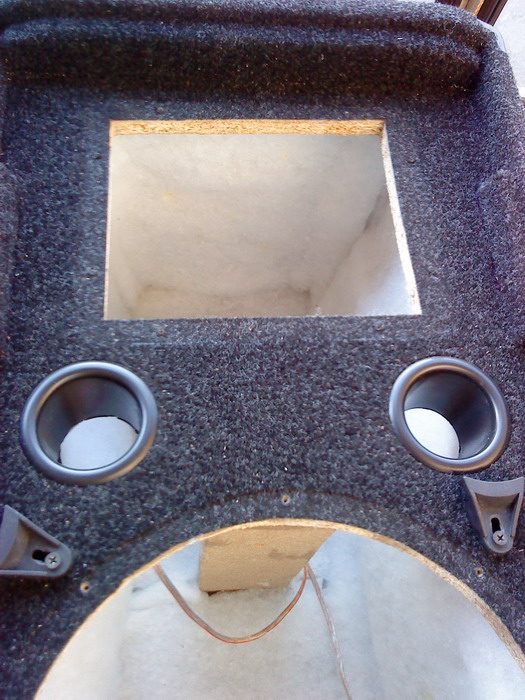

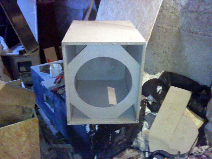

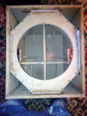

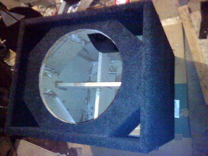

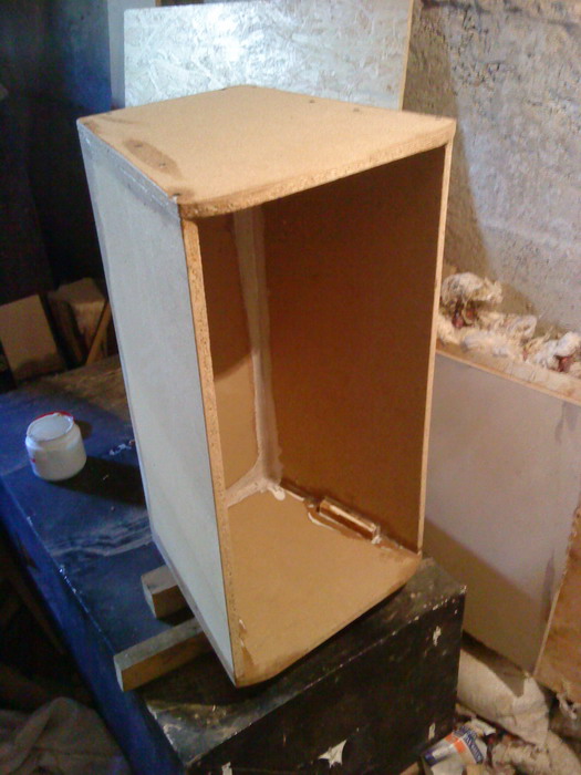

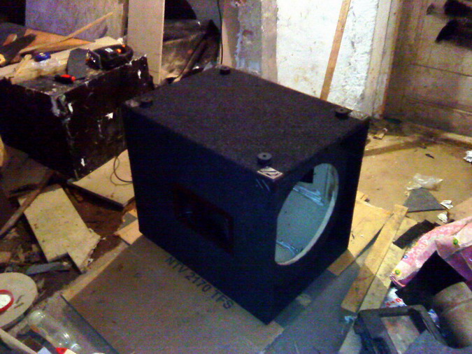

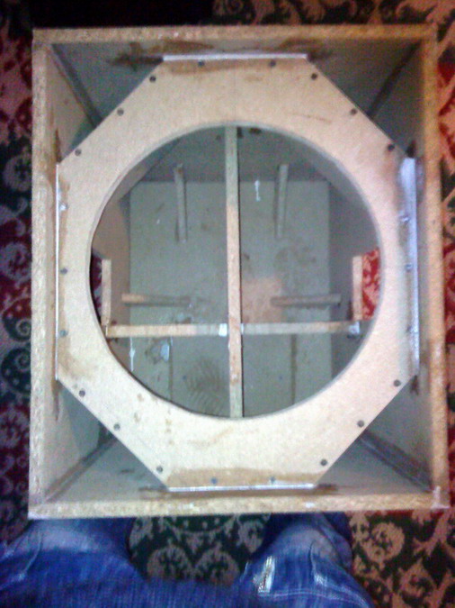

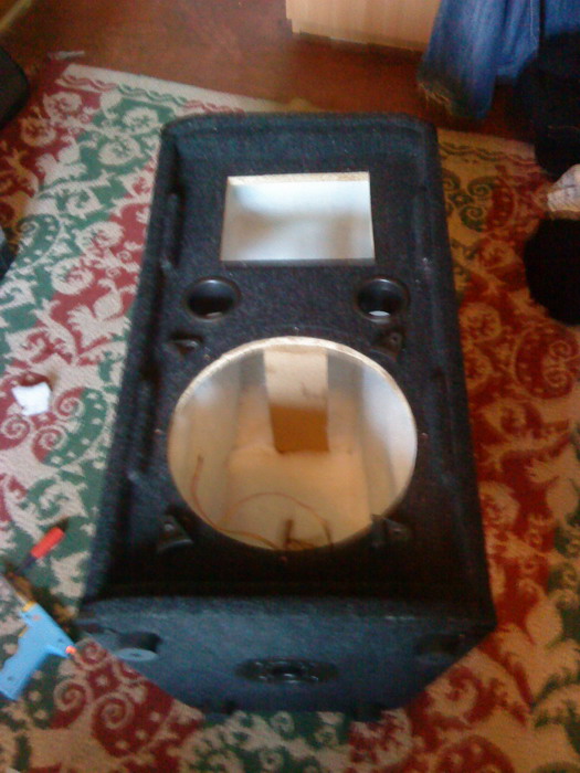

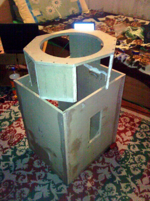

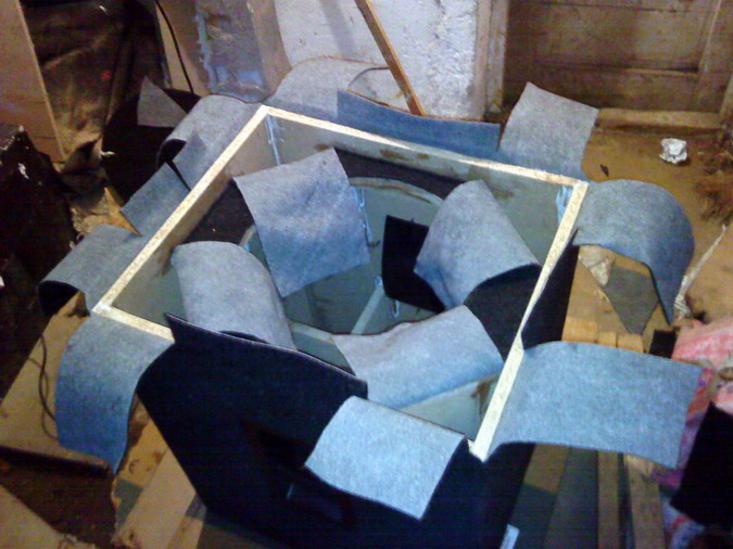

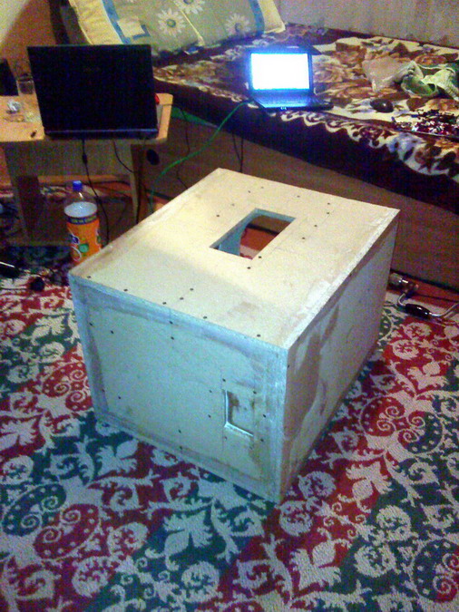

Am vrut planar dar cand am vazut cat de mare e m-am razgandit, problema e ca trebuia sa il transport singur. Dar tot am facut un sub, sper sa va placa :)

din cate observ ai facut proiectul pentru "extended low frequency" cu P-audio E18ELF
sa ne spui si noua cum suna dupa ce ii faci rodajul vreo 40 de ore :mrgreen:

...din cate vad eu ai mochetat si porturile...nu cred ca e chiar un lucru bun..dar oricum arata super ok..succes in continuare.. :wink:

Multumesc! m-am gandit mult si bine cum sa mochetez fata...cred ca nu are nici o influenta mocheta in porturi, sunt destul de mari si rezonanta vine din interior. i-am pus vatelina doar pe spate

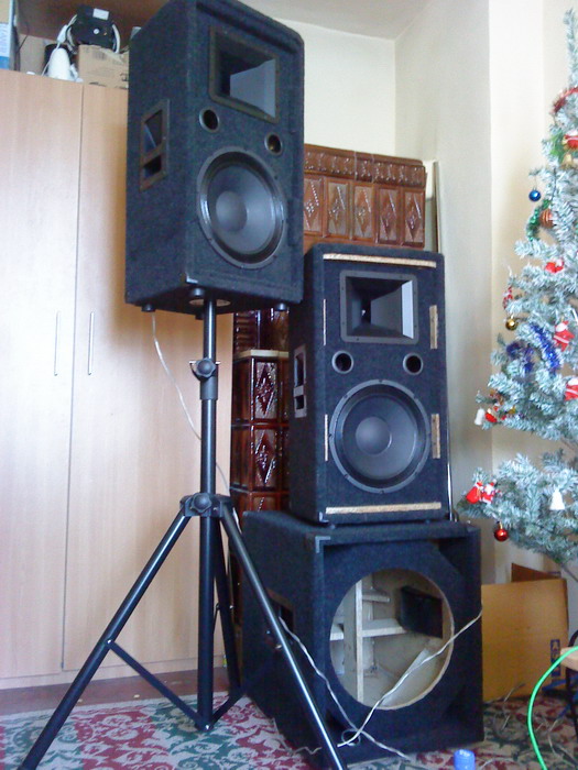

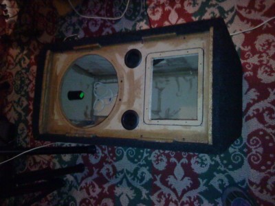

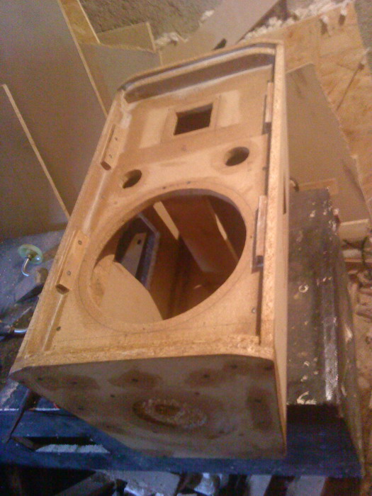

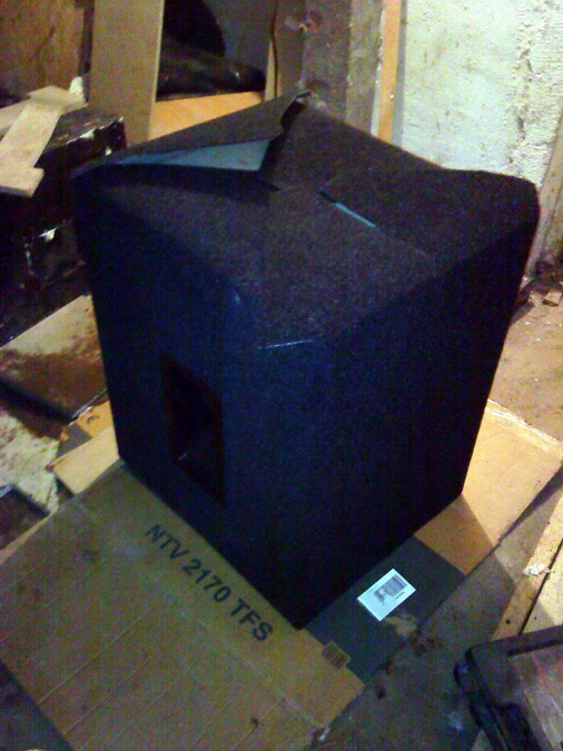

Satelitii au fost gata mai de mult dar nu am pus poze pana acum...

ce difuzoare ai in sateliti?

pare a E12...

da sunt E12 si driver DT150 cu hornul schimbat, sunt foarte multumit de ele. E12 isi merita fiecare banutz :X, pacat ca nu mai sunt pe stoc... :((...
