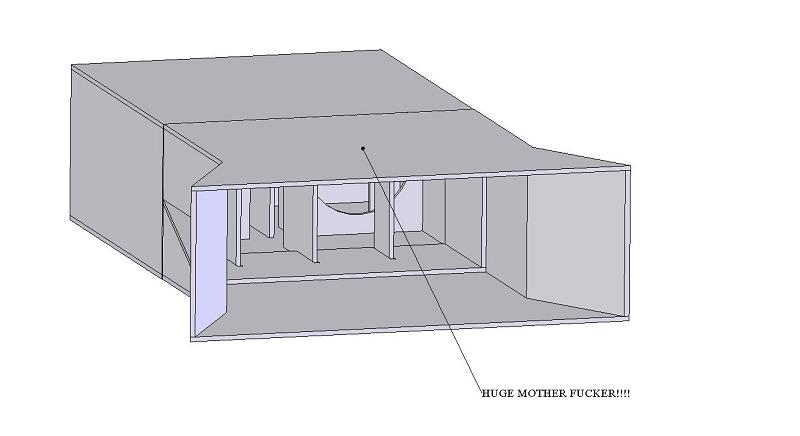

aa, deci vrei ceva mai mare ?
ce zici de goliath + mouth extender :twisted:
ansamblu goliath+extender.jpg [ 22.71 KiB | Vizualizat de 6712 ori ]

P.S Nexus, that is f*cking big :lol:
