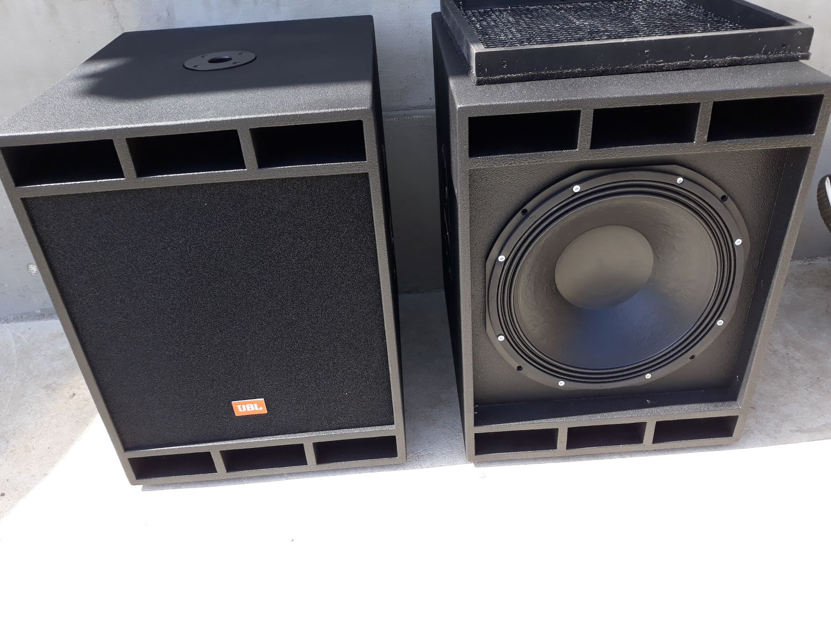

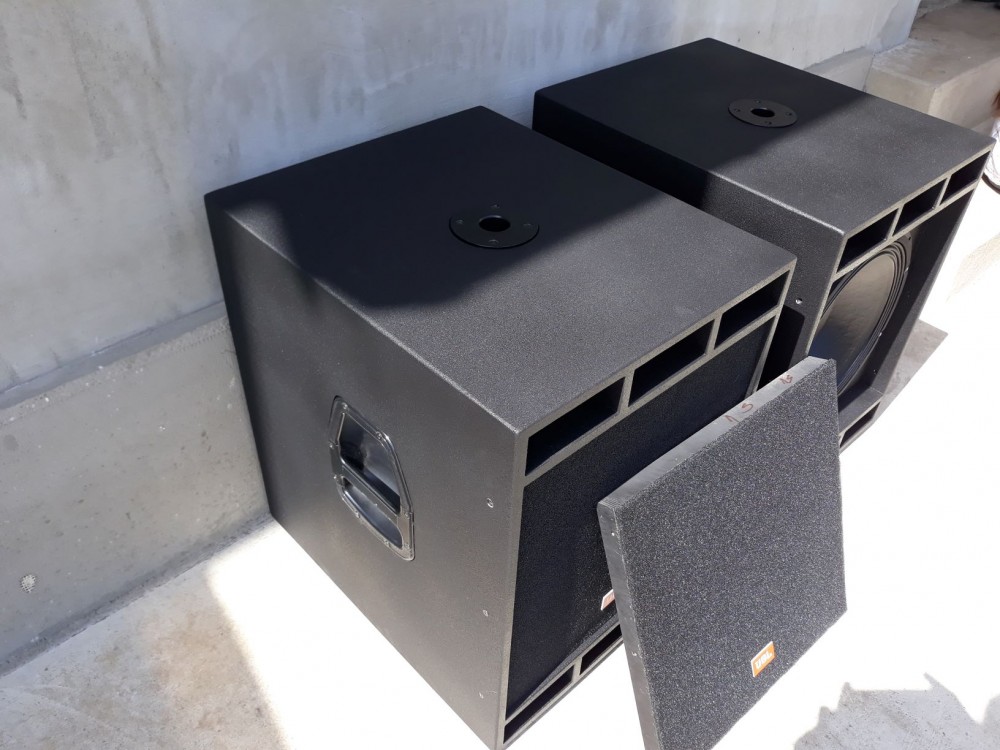

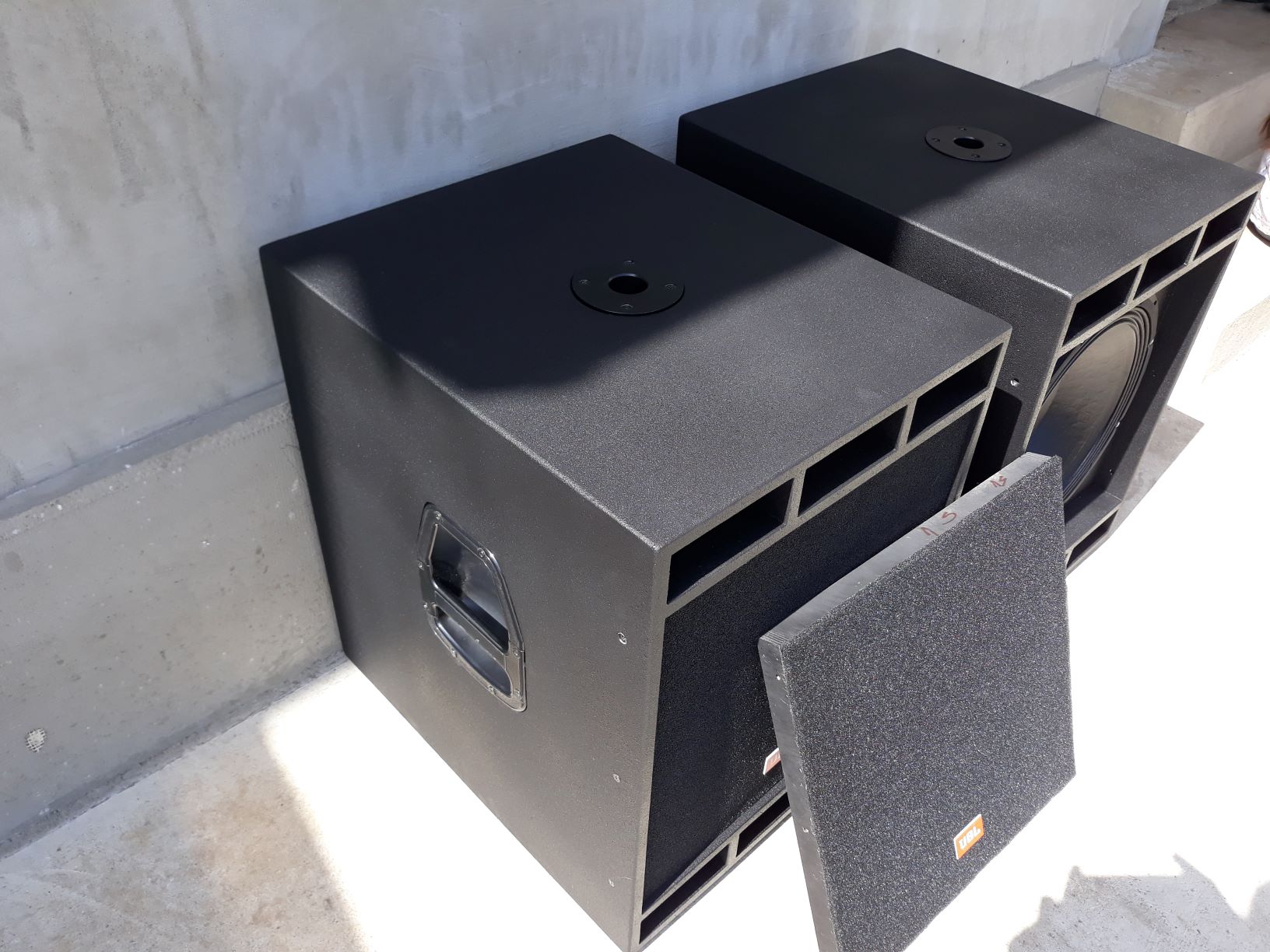

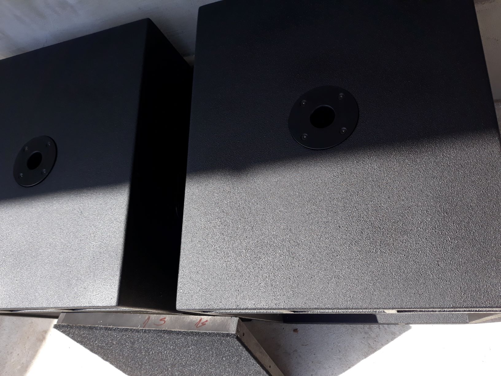

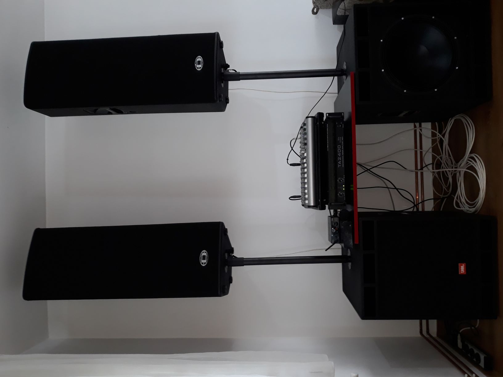

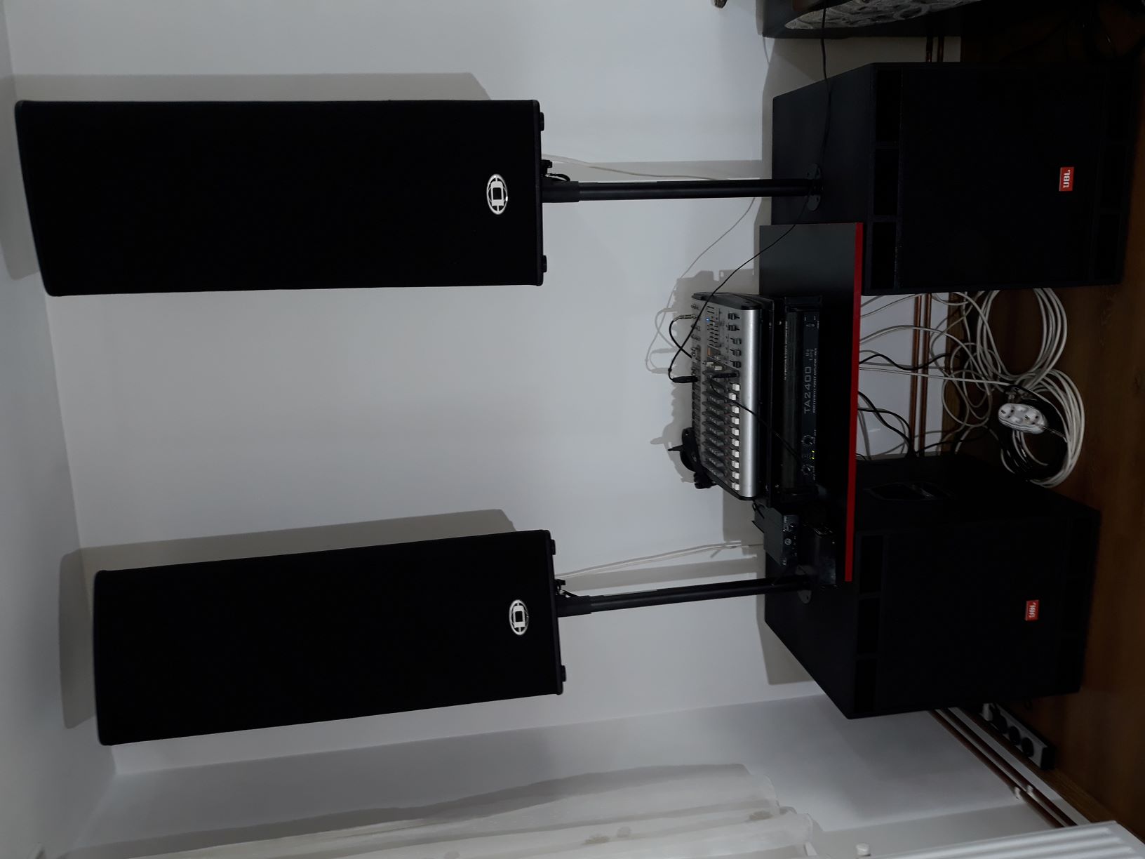

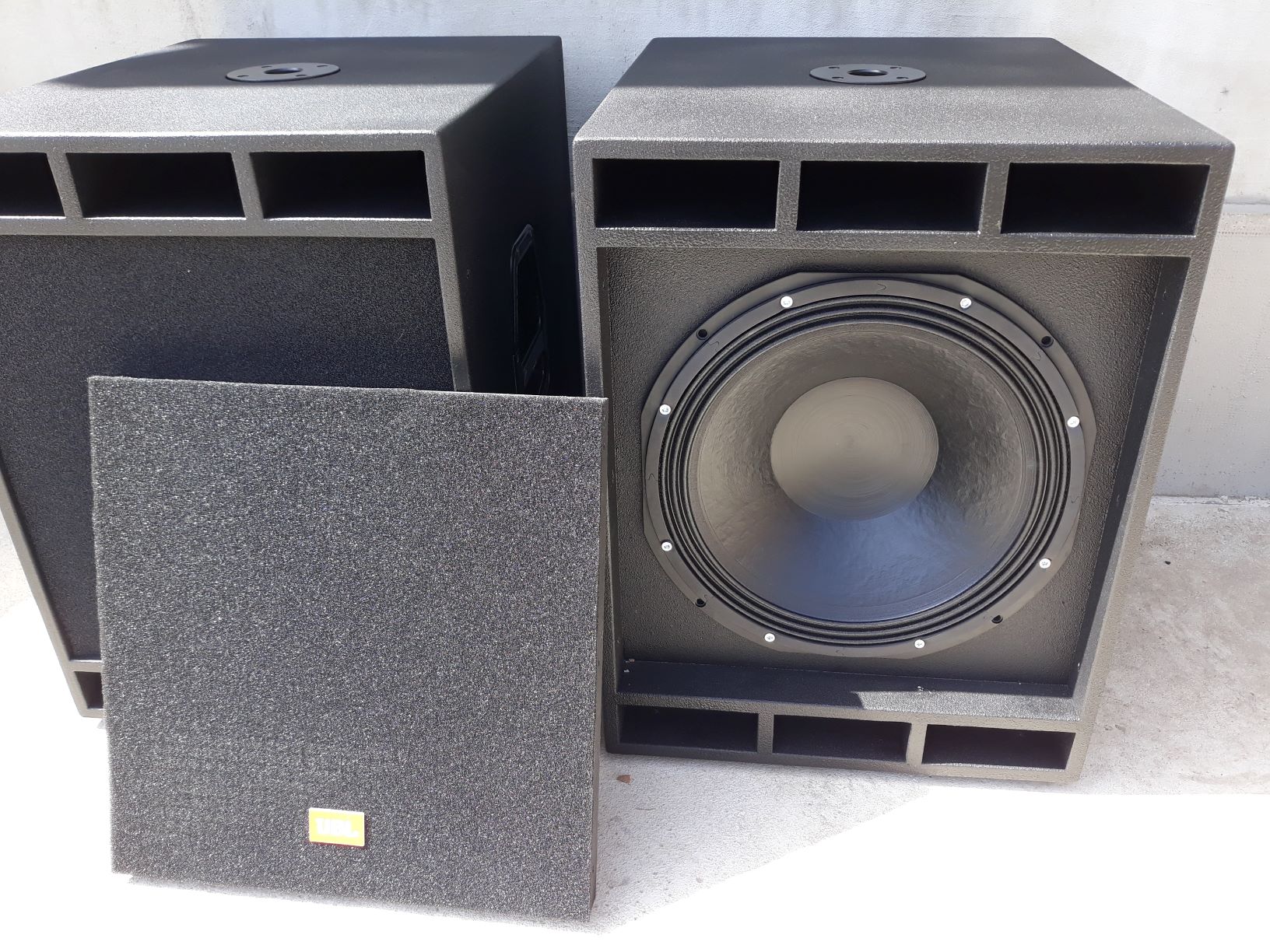

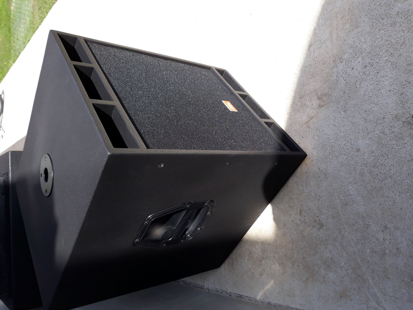

Si gata treaba, am reusit sa finalizez proiectul.
In urma probei rezultatul este peste asteptare, a meritat munca si banii investiti.
Se aud bestial chiar si cu T. Amp-ul si acel circ de crossover :lol:
In curand o sa soseasca si Phonicul XP 3000 :twisted:
Multumesc pt suport!

Da ,il am eu.
Eu i am realizat pe cei din imagini.
Nu este mare chestie cu acest proiect, este luat tot de pe forum si modificat in sensul ca am impartit portul initial care venea doar in partea de jos, in 2 parti egale.
Am facut acest lucru doar din punct de vedere estetic, mi a placut mai mult cum arata.
Frecventa de acordaj este de 50 hz

Eu as prefera sa fie cu grilaj si burete pe toata partea din fata, altfel intra animalele(soareci, pisici, insecte) in Boxa!
 Subiectul mesajului: Re: proiect 2 subwoofere 15 inchi/ Fane Colossus Prime 15 XS
MesajScris: Lun Iul 15, 2019 8:53 am
Mesaje: 72
Localitate: Targoviste
Da stiu ca este utila chestia asta cu burete pe toata fata,dar atunci nu mai avea rost sa fac modelul acesta de incinta cu porturi sus si jos pt ca oricum nu se mai vedeau.
Am procedat asa pt ca mi a placut aspectul basilor comercializati de Power Audio.
Dar sincer cred ca se poate monta plasa in interior pe suprafata porturilor si atunci nu mai intra soricei si insecte.
Chiar am vrut sa fac acest lucru,dar avand in vedere ca ii tin mai mult in sufragerie nu cred ca are ce sa intre in ei.
Ii scot doar cand mai merg la cate un eveniment si sper sa nu ii aduc acasa cu musafiri inauntru. :D :D
