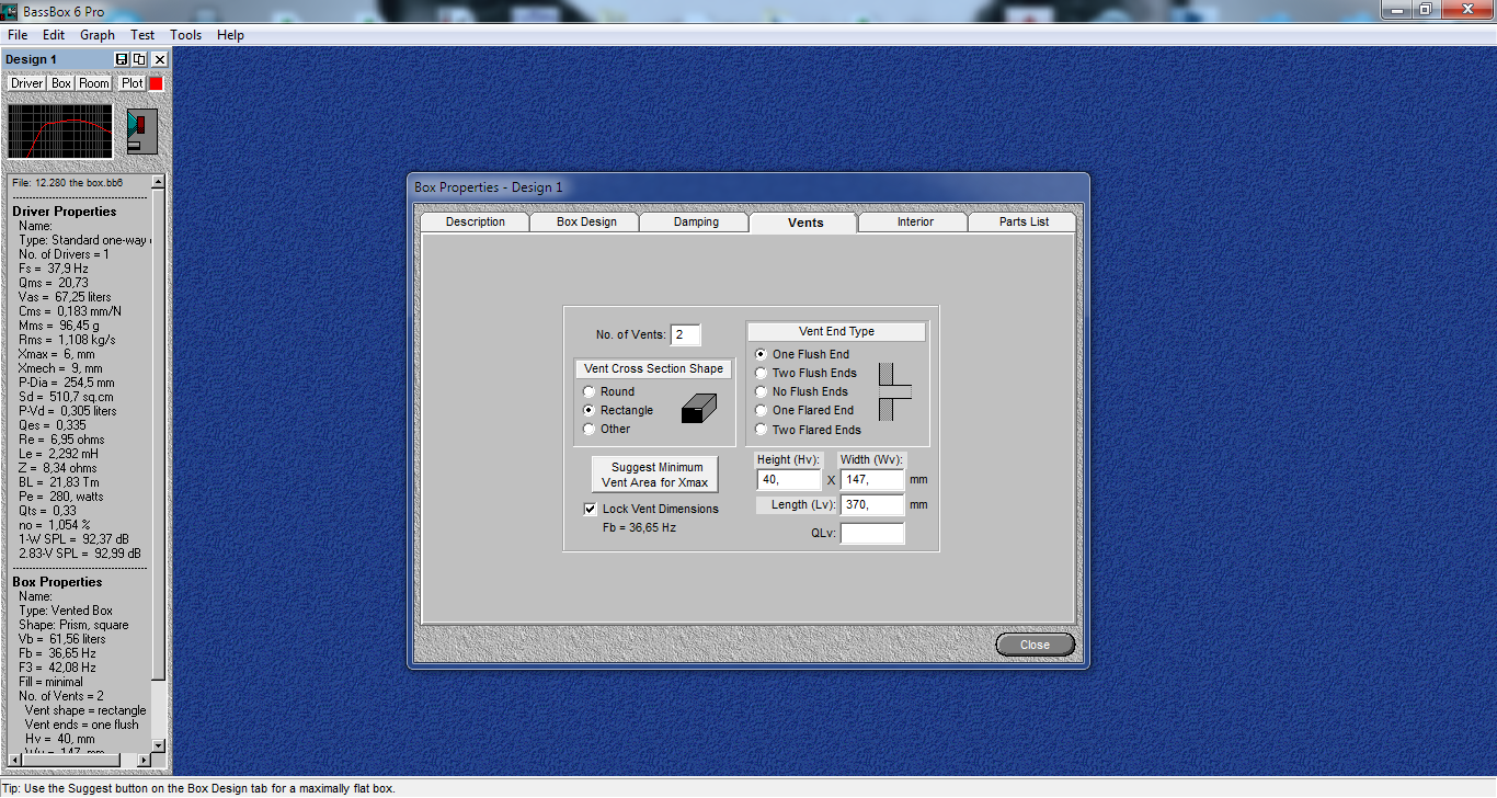

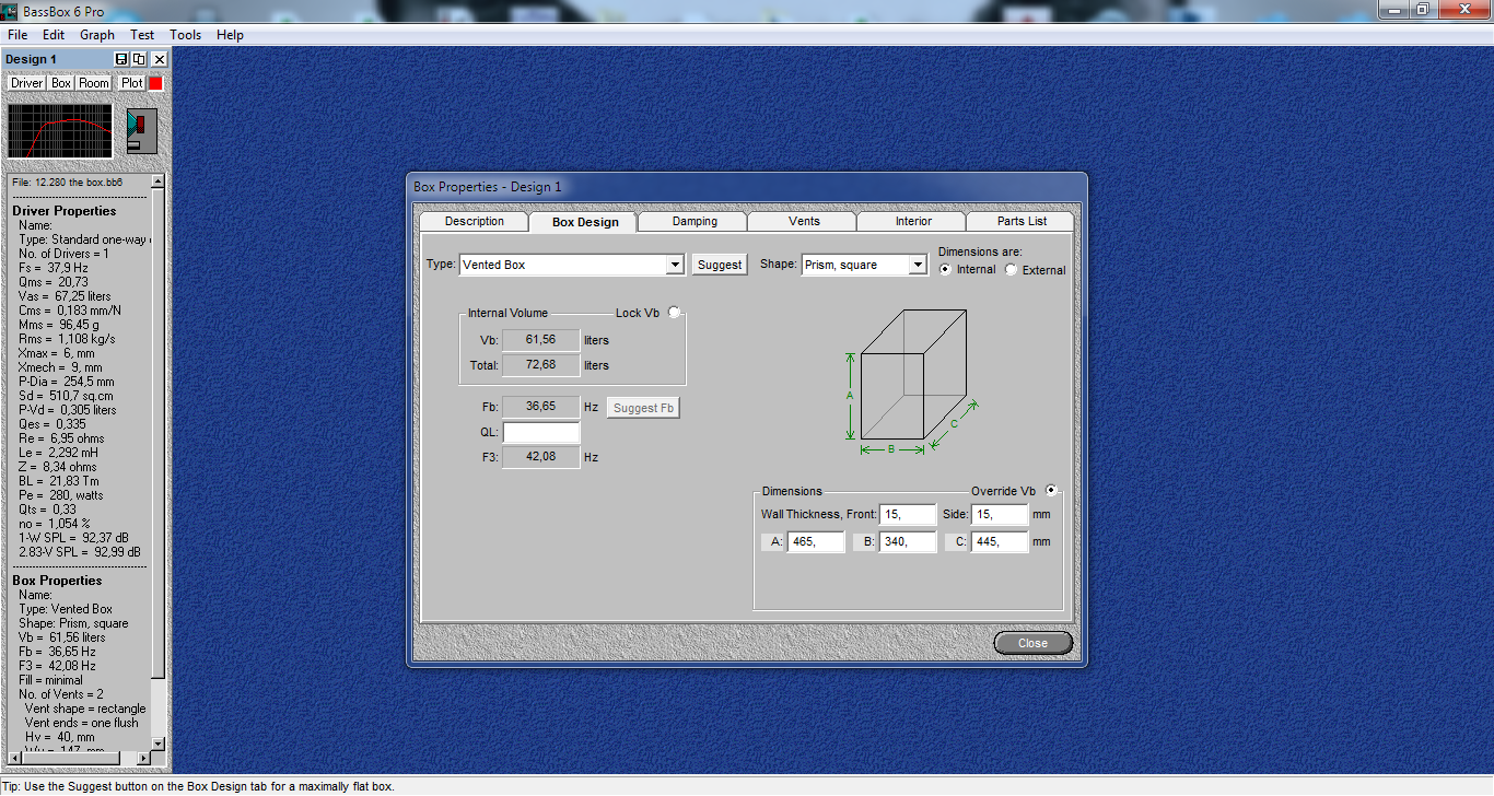

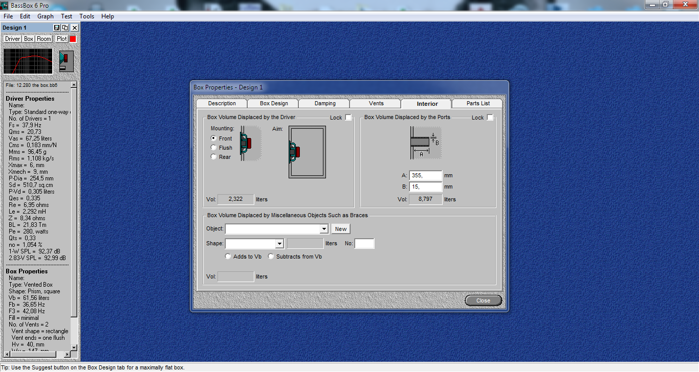

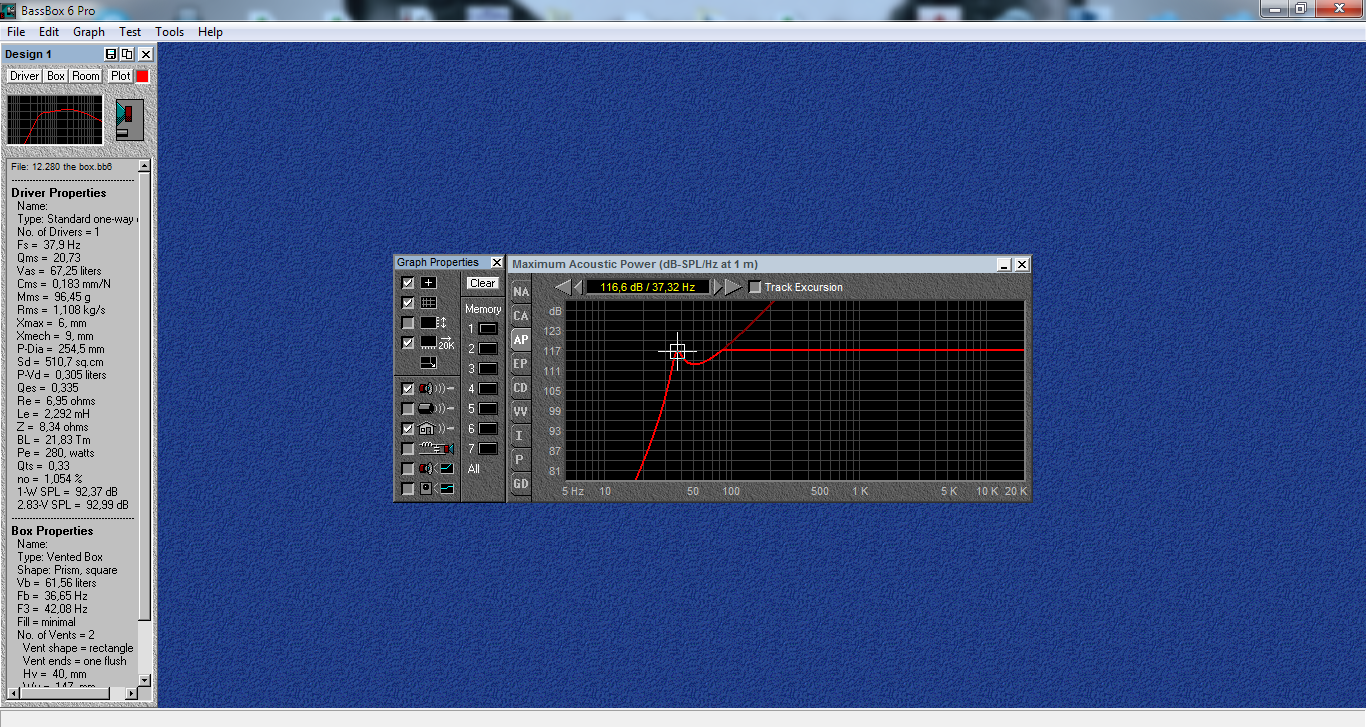

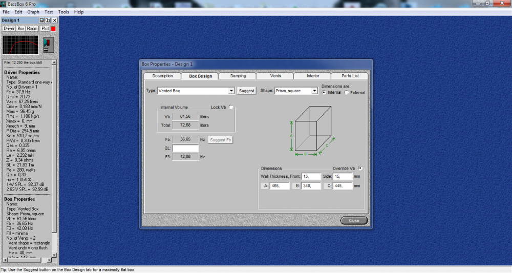

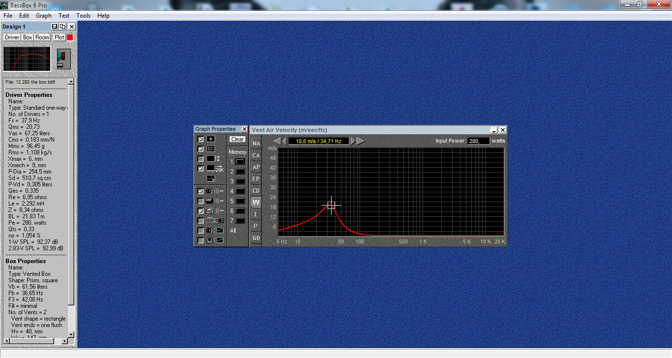

stimate mircea daca va rog sa va uitati la incinta acesta care a fost facuta pentru difuzorele de 12 pe care le am, asa leam procurat se poate de modificat ceva sau totul e in regula va multumesc mult.
am mai gasit niste difozoare mag M1250 si visaton bgs 30 ng sau ce difuzore imi puteti propune in asa incinte

din cate vad , incinta actuala este gandita pentru extensie maxima cu pierdere de eficienta.
Ai posibilitatea de a scurta portul respectiv la , sa zicem, 150 de mm pentru a fi putin mai rapide si mai eficiente?

o sa incerc sa ma gindesc cum sa le scurtez cam 150mm trebueste ca sa nu gresesc

o sa incerc sale scurtez cu un dremel daca se primeste

ms pentru ajutor am scurtat porturile acum suna faorte bine se simte kicku si viteza de raspundere zile acestea trebue sa fie gata x1 apar cu niste poze cum am promis
