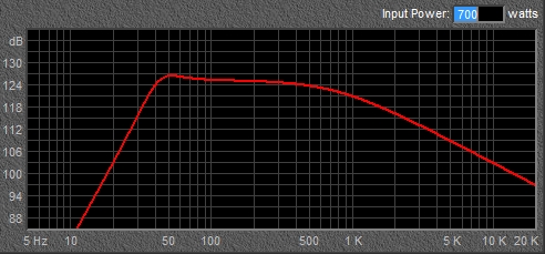

Cum ar suna B&C18ps100 in incintele astea? Vreau sa le vand, iar cumparatorul vrea sa stie daca sunt compatibile cu difuzoarele lui. Mircea, se poate te rog, o simulare, o parere? Mersi!
 Subiectul mesajului: Re: Proiect subwoofer pt FL-18ELF , C18ELF, SD-18EL
MesajScris: Sâm Mai 16, 2015 12:54 am
am simulat difuzorul 18PS100 de la B&C :
http://www.poweraudio.ro/difuzoare_prof ... rs_18PS100
graficul arata bine in aceasta incinta.
18ps100.jpg [ 71.86 KiB | Vizualizat de 7347 ori ]
