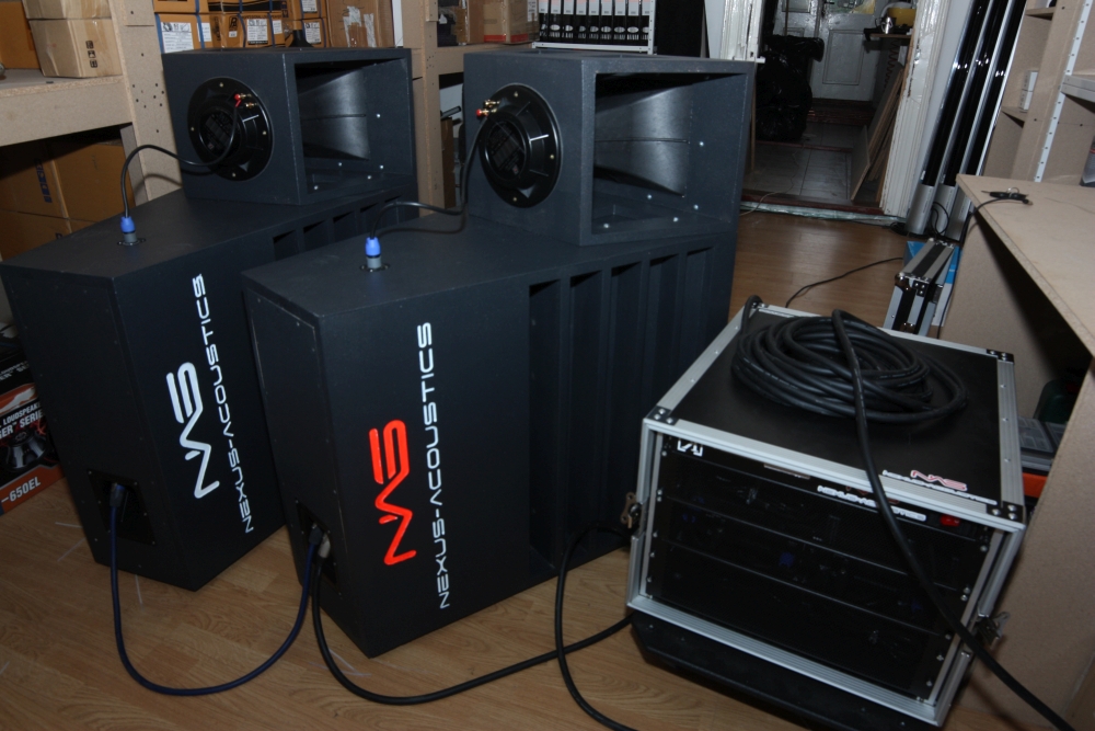

apropo, uite cu ce ma ocup eu acum
IMG_9797.jpg [ 441.88 KiB | Vizualizat de 9284 ori ]

S-ar potrivi pentru ce imi trebuie mie? Ca am avut un party intr-o hala goala si era mult ecou, iar bass-ul suna foarte rau, ca un bass de masina, parca aceeasi nota, trebuia ceva mai "punchy" sa zic asa... Dj-ilor le-a placut cu -8db la 60 hz, eu de obicei merg cu +2 sau +3.
Normal ca nu am lasat asa, ca suna aiurea, am mai ridicat pe la 80hz si am lasat basul mai jos putin.
Hybrid-ul coboara bine? Ma gandesc ca da, din moment ce e subbass.
Alea sunt topurile care le-ai mentionat anterior? Arata interesant rau. Funktion Two :)) Ceva detalii despre ele? Vad ca au un driver hotarat si un horn interesant.

da, acelea sunt hornurile
mai urmeaza sa lucram la partea de phaseplug si la structura din teava de Otel din jurul incintei.
vor atinge cam 150 de Kg la final.

Adi, daca vrei iti dau o pereche de topuri de 130 de Kg/bucata? 8)
pai daca si alea sunt pentru instalatii mobile .... cred ca e momentul sa imi cumpar motostivuitor :lol: :lol:
PS: si asa car la 4 bucati de qube BRH cu tot cu caseuri de ma satur
au si astea 60 kile bucata si mai pune si caseul 10-15.... problema e draguta :?
