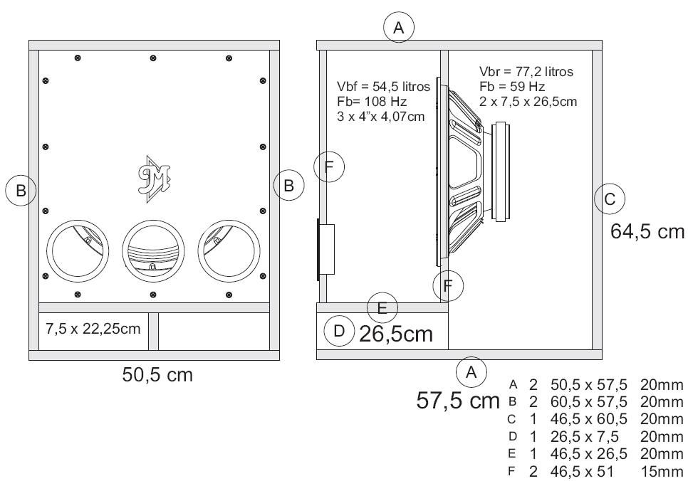

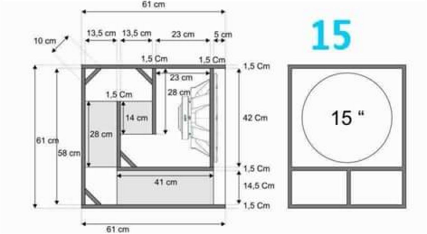

Studiaza cele doua variante ... vezi ca nu sunt pentru 12" :wink: .
BR.jpg [ 60.83 KiB | Vizualizat de 3808 ori ]
BP.jpg [ 61.36 KiB | Vizualizat de 3808 ori ]

Da , proiectele sunt pentru tine .

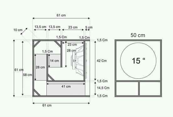

Am pregatit cuttlistul pt cateva proiecte si cred ca o sa mai aleg unul si din astea , tot merg cumpar placaj (e cam departe de mine depozitul de unde il iau)
Vreau sa incerc mai multe proiecte sa vad care este mai ok , care suna mai bine, asa pt cultura mea generala.
Totusi ,o mica nelamurire
La primul proiect care este latimea?
Dupa ochiometrul meu ar fi cam 51 cm total(48 latimea placii pe care se monteaza difuzorul)
Este corect?
 Subiectul mesajului: Re: Proiect Subbas 1x15" Bandpass ordinul 6 cu C15-300MB
MesajScris: Mie Mai 08, 2019 9:54 am
este 53cm latime totala
50cm + lateralele (15+15mm)

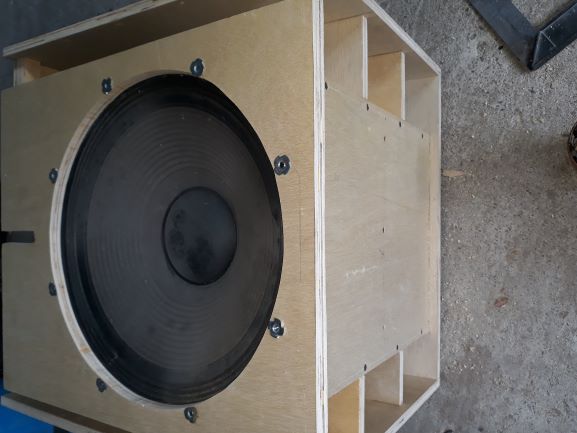

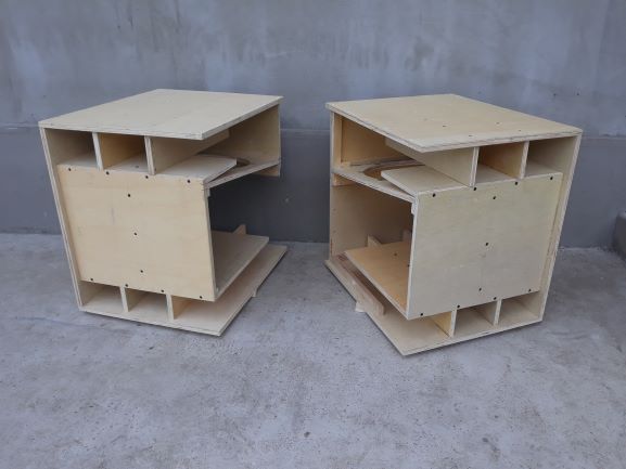

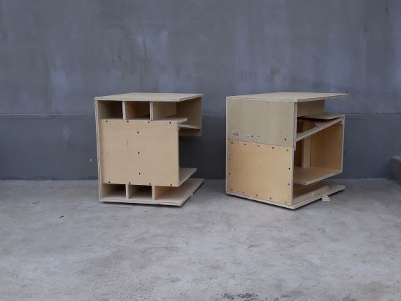

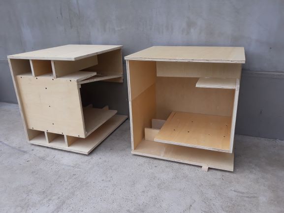

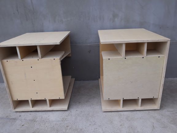

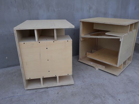

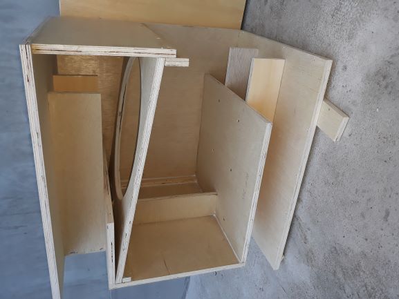

Si dupa cum am spus , m am apucat de treaba cu acest proiect.
Nu stiu daca l a realizat cineva pana acum , dar sper sa sune bine.
