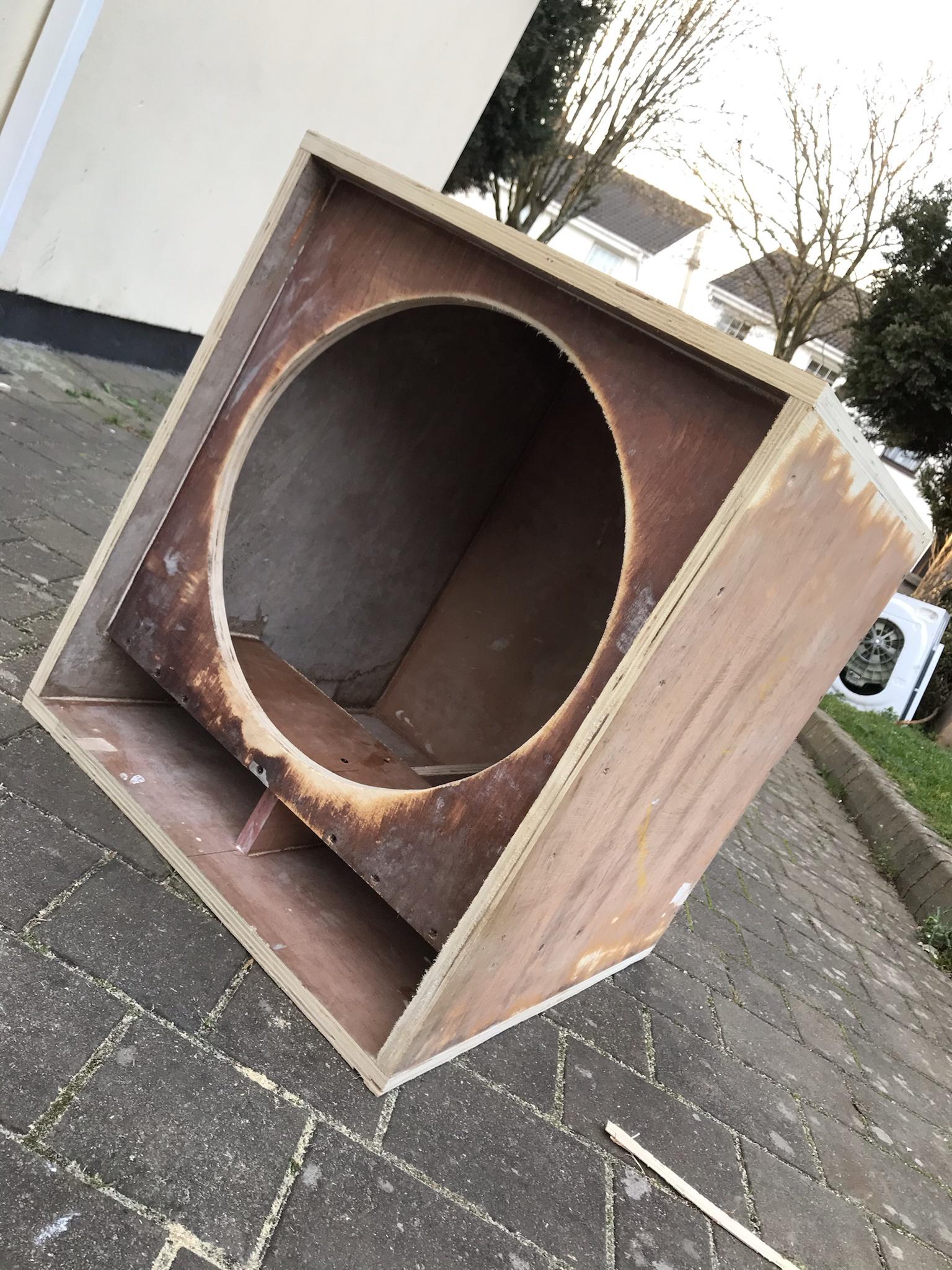

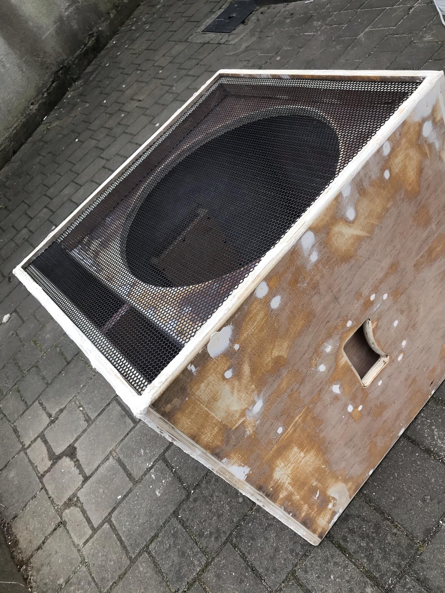

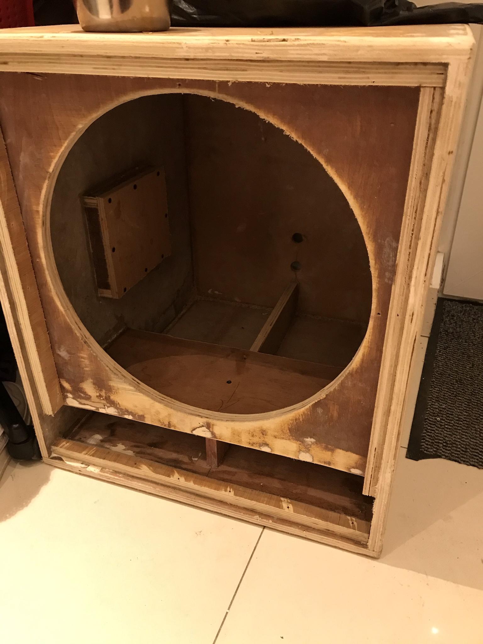

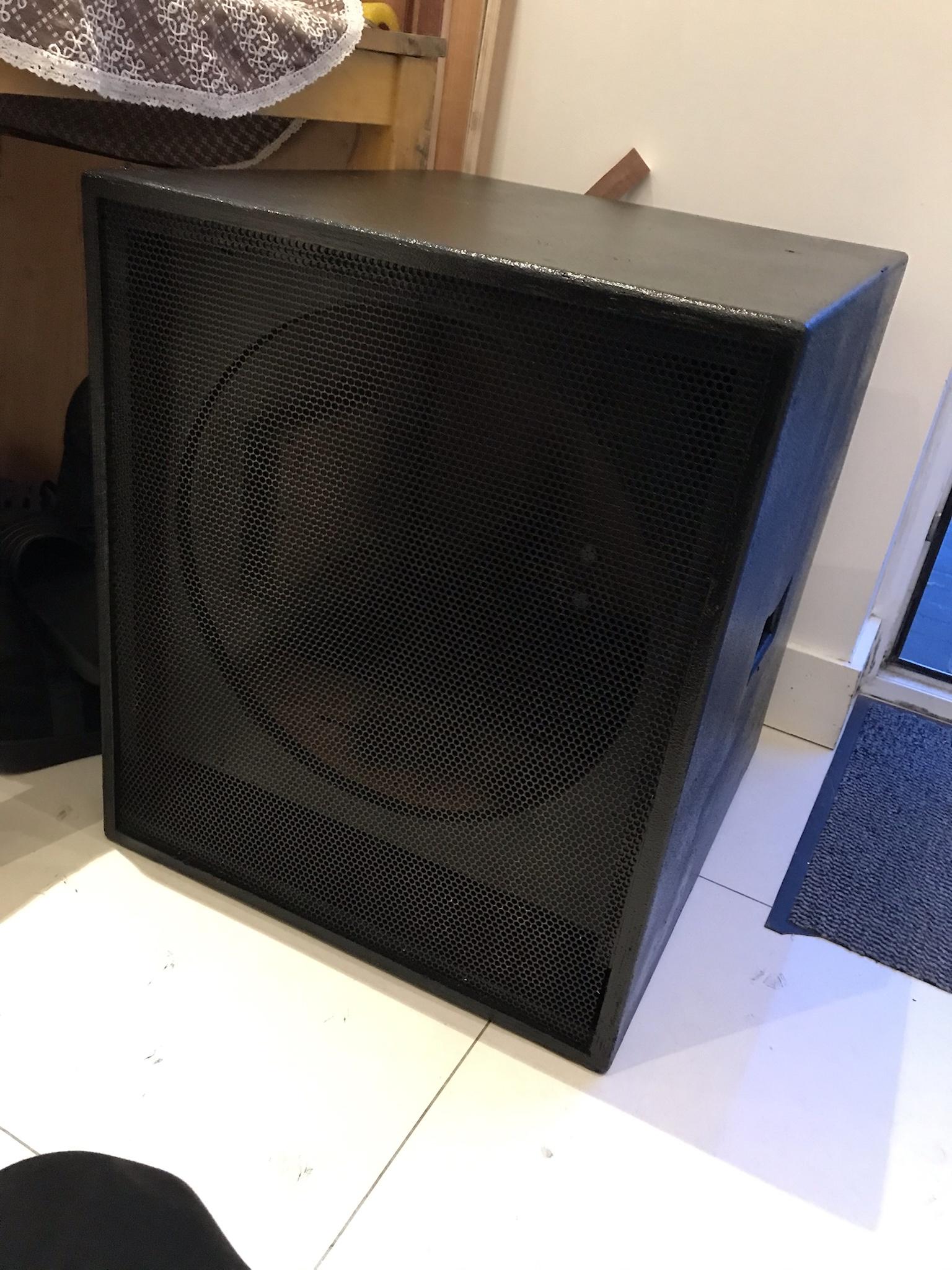

MesajScris: Mar Apr 06, 2021 8:59 am
Membru din: Joi Noi 12, 2020 3:55 pm
Mesaje: 4
BAgEPcw.jpg [ 239.97 KiB | Vizualizat de 5844 ori ]
i4MHi91.jpg [ 439.62 KiB | Vizualizat de 5844 ori ]
DTiH0qy.jpg [ 599.22 KiB | Vizualizat de 5844 ori ]
63rinZu.jpg [ 315.81 KiB | Vizualizat de 5844 ori ]
:twisted:
