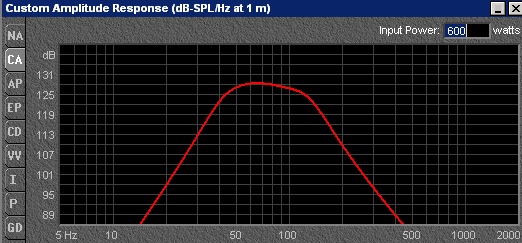

Situatia s-a imbunatatit mult fata de acum 5 ani
nu mai exista aproape nici un difuzor din oferta veche, toate sunt designuri noi , imbunatatite.
Problema lor era cauzata de faptul ca foloseau numai bobine grele din Cupru si difuzoarele vechi nu urcau bine in frecventa.
Au avansat puternic, acum au bobine din CCAW si conuri usoare.
uite graficele pt X1 cu MAG 1860.
Graficele sunt obtinute in incinta standard fara absolut nici o ajustare.

Scuze de double-post insa am o nelamurire ... pe ce baza a fost executat graficul ? O boxa in interior sau exterior ?
Daca ar fi sa fac doua BR cu difuzoarele MAG 18" care ar fi SPL-ul la o putere de 600W , mai mare sau aproximativ acelasi ca si la X1 ?
 Subiectul mesajului: Re: Proiect subbas 18" BANDPASS X1
MesajScris: Vin Noi 16, 2012 7:35 pm
Mesaje: 19944
Graficele sunt trasate in 2Pi (asta ar insemna ca boxa este plasata in spatiu deschis pe o podea solida)
X1 este semnificativ mai eficient, in special la frecvente sub 50Hz decat un bassreflex echivalent.

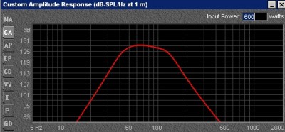

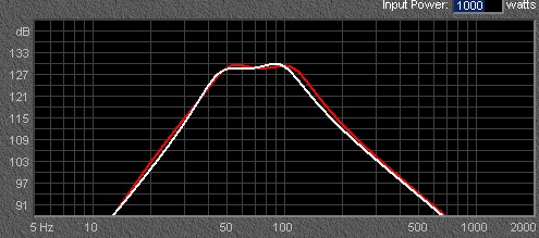

Multumesc pentru raspuns,dar rcf lf 18 x 400 cum s-ar discurca an aceasta cutie? comparativ cu p 180-2242.
MesajScris: Dum Dec 08, 2013 8:40 pm
Mesaje: 19944
Rosu = P-audio P180-2242
Alb = RCF LF18X400

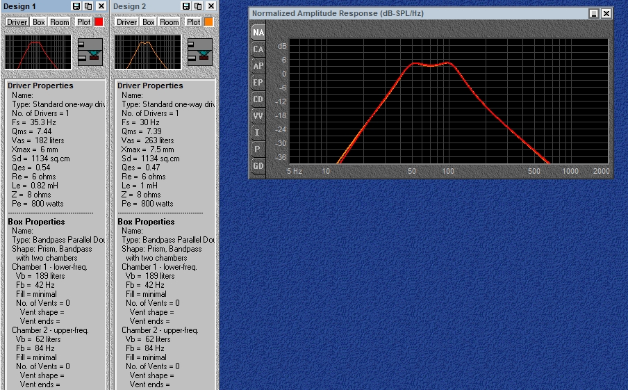

P-audio E18-LF si E18-ELF simuleaza absolut identic in X1
eu as inclina spre modelul ELF deoarece este mai potrivit mecanic pentru aplicatii de subbass in incinte foarte mari.
Am atasat graficele obtinute si parametrii in cazul in care mai doreste cineva sa simuleze difuzoare in X1
