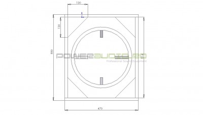

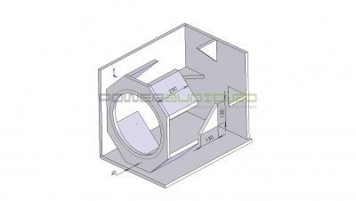

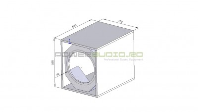

Am nevoie de un subwoofer de putere mai mica cu rezultate bune si din discutiile avute cu Mircea am hotarat sa folosesc difuzorul Beyma SM-115N intr-o incinta bass reflex
ansamblu.jpg [ 9.39 KiB | Vizualizat de 7873 ori ]
detalii interioare.jpg [ 11.72 KiB | Vizualizat de 7873 ori ]

Intrebare pentru Mircea .... se pot face modificari pentru a duce frecventa spre 40 hz sau va suna mai bine asa ?
 Subiectul mesajului: Re: Subwoofer cu Beyma SM-115N
MesajScris: Joi Aug 24, 2017 9:41 am
pastreaza proiectul nealterat

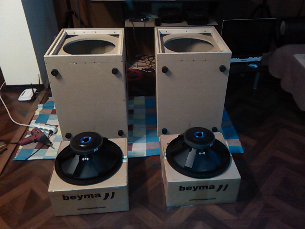

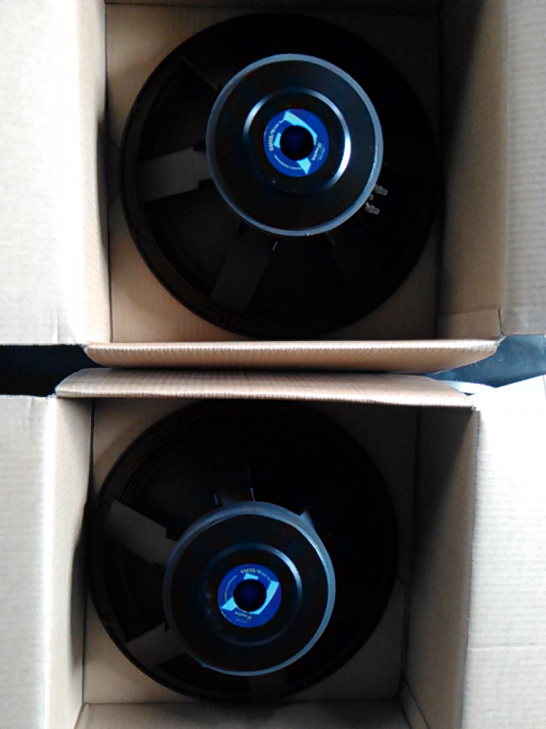

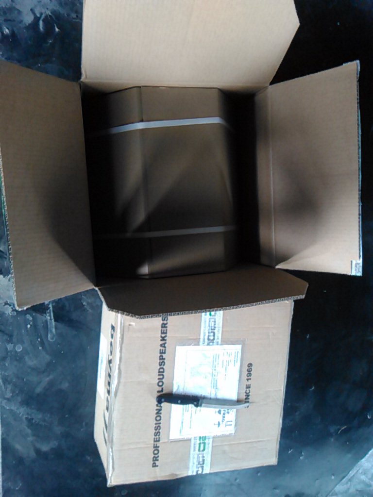

Au venit jucariile ! :D
IMG_20170828_150547.jpg [ 302.98 KiB | Vizualizat de 7781 ori ]
IMG_20170828_150629.jpg [ 278.36 KiB | Vizualizat de 7781 ori ]
IMG_20170828_154121.jpg [ 274.81 KiB | Vizualizat de 7781 ori ]

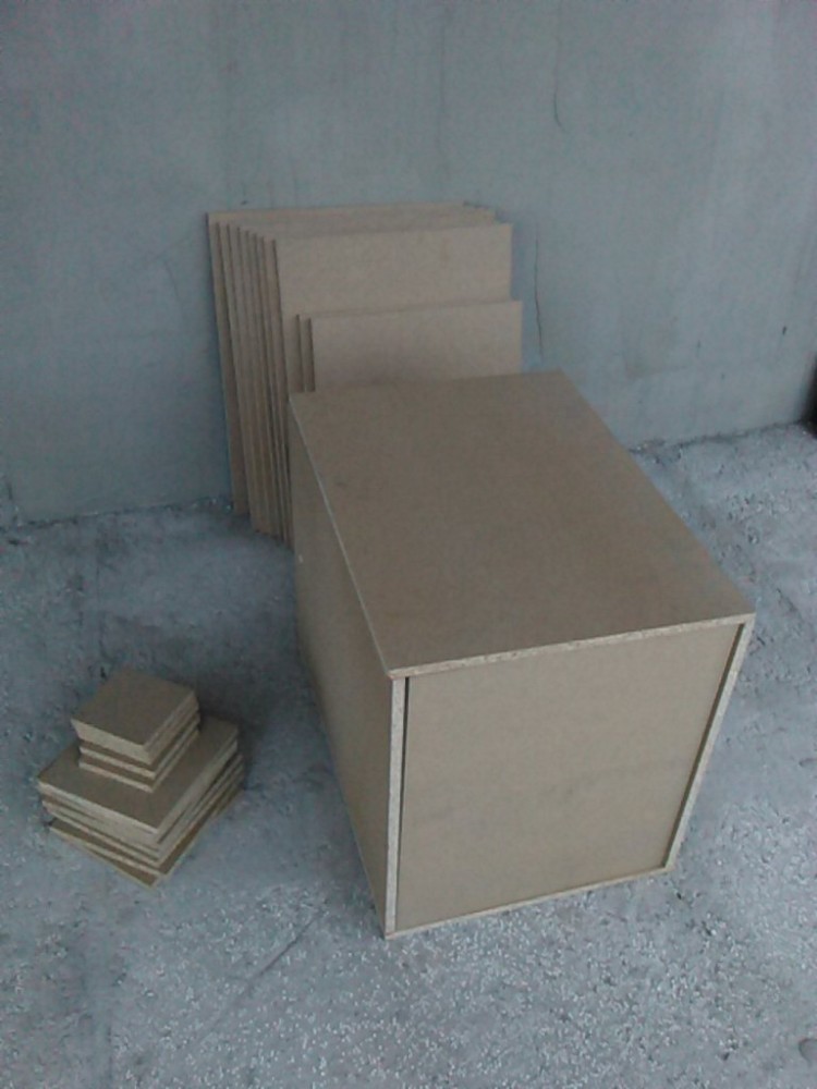

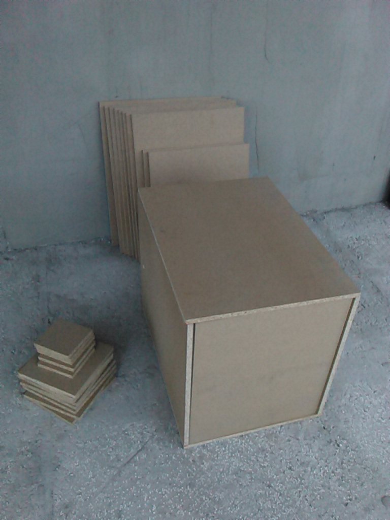

Pana la urma am ales pal de 16 mm pentru ca placaj de mesteacan nu am gasit iar din mdf de 18 ar fi iesit foarte grele !
IMG_20170907_194829.jpg [ 275.04 KiB | Vizualizat de 7697 ori ]
Acum ce imi lipseste este timpul dar sper ca pana la sfarsitul lunii sa construiesc incintele !

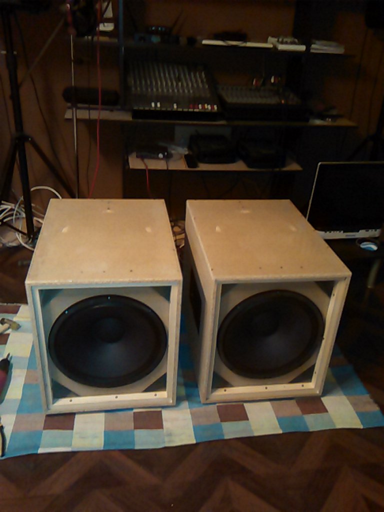

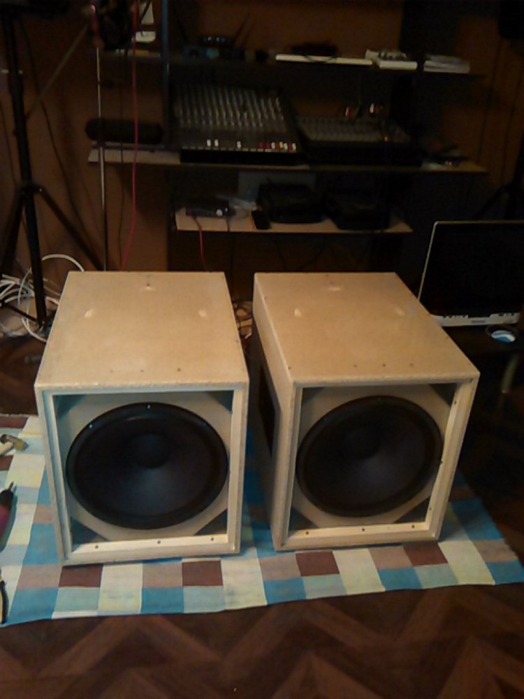

In sfarsit mi-am facut timp sa construiesc incintele ...
IMG_20180226_175540.jpg [ 279.81 KiB | Vizualizat de 7057 ori ]
IMG_20180226_185000.jpg [ 276.38 KiB | Vizualizat de 7057 ori ]
MesajScris: Mar Feb 27, 2018 8:25 am
Ai astupat o mare parte din porturi. Pe langa faptul ca s-a schimbat acordajul o sa mai ai si zgomote la volum mare.
MesajScris: Mar Feb 27, 2018 11:58 am
Mesaje: 177
Mihai Cimpoeru scrie:
Am facut probe cu si fara si nu mi se pare ca ar exista diferente sesizabile ...oricum eficienta lor maxima este in jurul frecventei de 60 hz. .... zgomote datorate frecarii cu aerul par sa nu existe (cel putin nu la 300w) si oricum se pot modifica usor .Singurul lucru care m-ar ingrijora ar fi daca asta ar agresa in vreun fel difuzorul !
