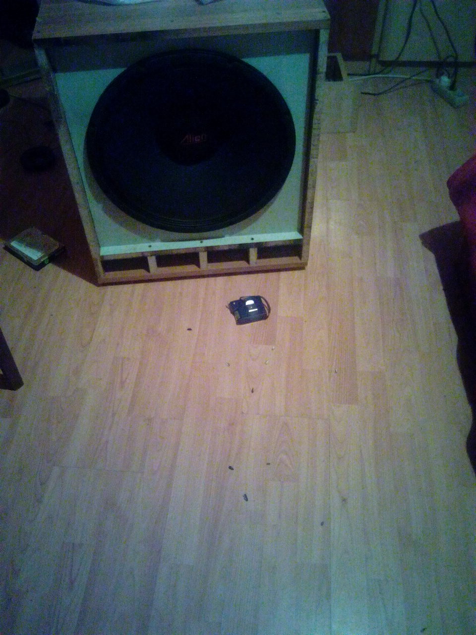

Sall! Am cumparat difuzorul alien an-3018 de 18 inch si iam facut o cutie cu urmatoarele dimensiuni 634 inaltimea 556 latimea si 497 adancimea dimensiunile sunt exterioare, iar portul de bass reflex are 60 mm inaltimea dimensiune interioara si 135 mm adancime. Nu imi place cum se aude bassul la el cand ascult o melodie cu mafia sau o mane, am gasit o melodie cu bass pe youtube pe melodia aceea imi place cum se aude se simte bassul in piept si in toata camera dar pe manele nu imi place cum se aude nici pe melodi cu bug mafia doar pe aceea melodie de pe youtube imi place ca se simte bassul in piept. Ce proiect imi recomandati pentru el? Cam la cati hz este acordata incinta acuma dimensiuni port bass reflex 60 inaltime 135 adancime si 517 latime?

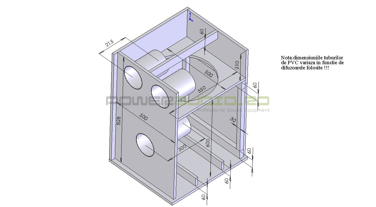

Ce parere aveti daca fac acest proiect viewtopic.php?f=92&t=9684

suna prost pentru ca ai cumparat un difuzor foarte foarte prost :roll:
atata poate, obisnuieste-te cu ideea

din start tu trebuie sa intelegi ca nu ai acolo un difuzor fenomenal
cu asa putere mica, e greu sa faci magii cu un difuzor de calibrul asta
nu dispun de softuri pentru a putea face o simulare sa vedem la cat este acordata incinte ta, dar presimt ca nici de acolo nu poti face mai multe artificii
daca vrei sa sune mai basos trebuie sa ii aplici corectii
sa dai un boost de 5-6 dB de la 60 Hz in jos si sa vezi cum faci sa ai rezerva de puterea asta... pentru ca jucaria aia de masina nu va fi niciodata capabila sa indeplineasca sarcina asta

Ce zici ar merge sa fac acest proiect de pe forum ? viewtopic.php?f=92&t=9684 acest proiect la cat este acordat ? Daca am nevoie de mai multa putere o sa dau statia mai mult de jumate si ma joc si cu butonul de bass boost
