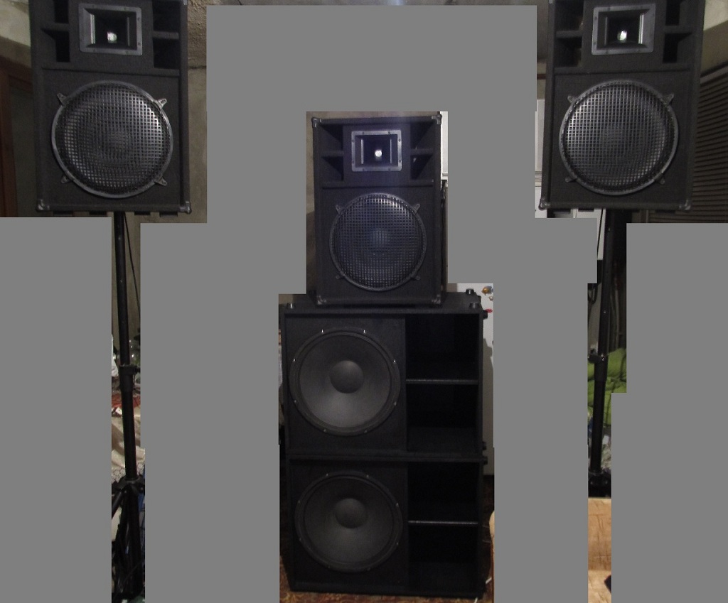

acestea sunt subw mele

Felicitari!
Arata bine, cum se comporta?

mercii,stii foarte bine nici fx20 nici bph nu m-au impresionat asa tare cum rcf,in curind voi avea 2 difuri de la mag 1881 si sper sa suna si mai bine.Cand le pun pe toate imi tremura podeaua si hainele pe mine,sper si afara sa sune asa bine

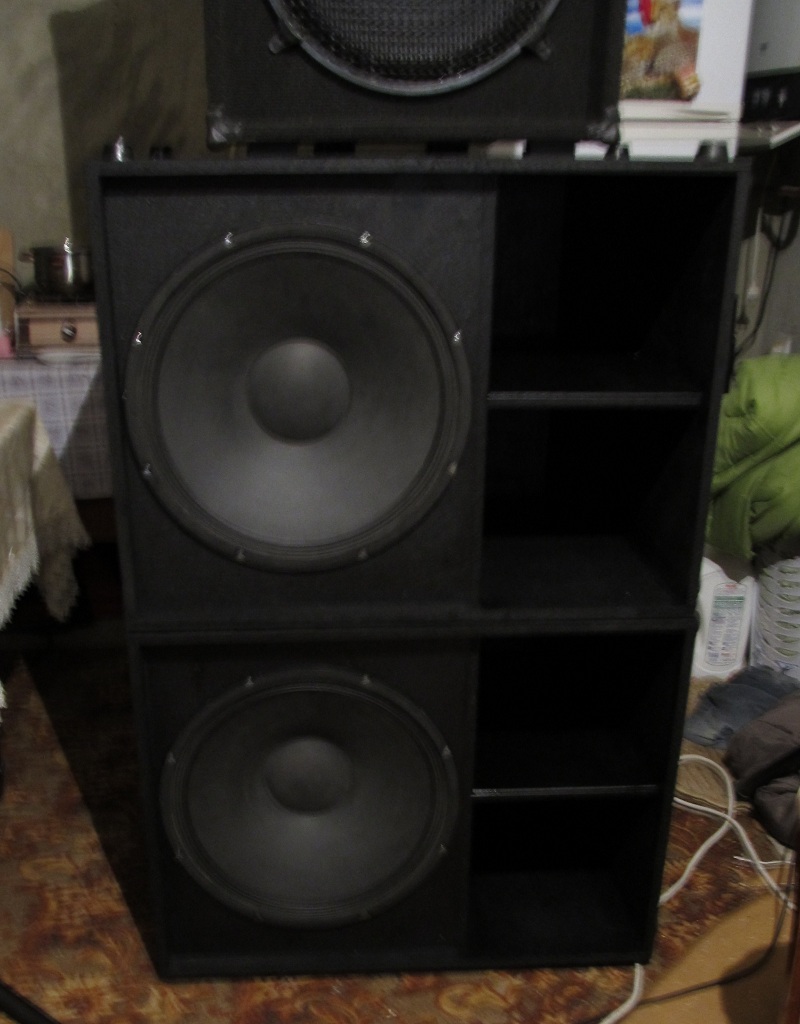

acestea sunt si mai este o boxa dar nu aveam unde sa o pun

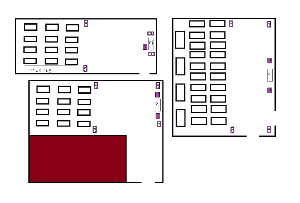

dar mai am si o alta problema nu prea stiu unde sa le pun in sala de exemplu intr-o sala 10m pe 50 am in vedere intro sala lungaiatsa

cam in asa sali,cum as putea pune subw ca sa sune bine?

in salile adanci grupezi basii impreuna infata dj-ului
in sala cu latimea mai mare decat adancimea plasezi basii de-o parte si de alta a pupitrului Dj-ului
