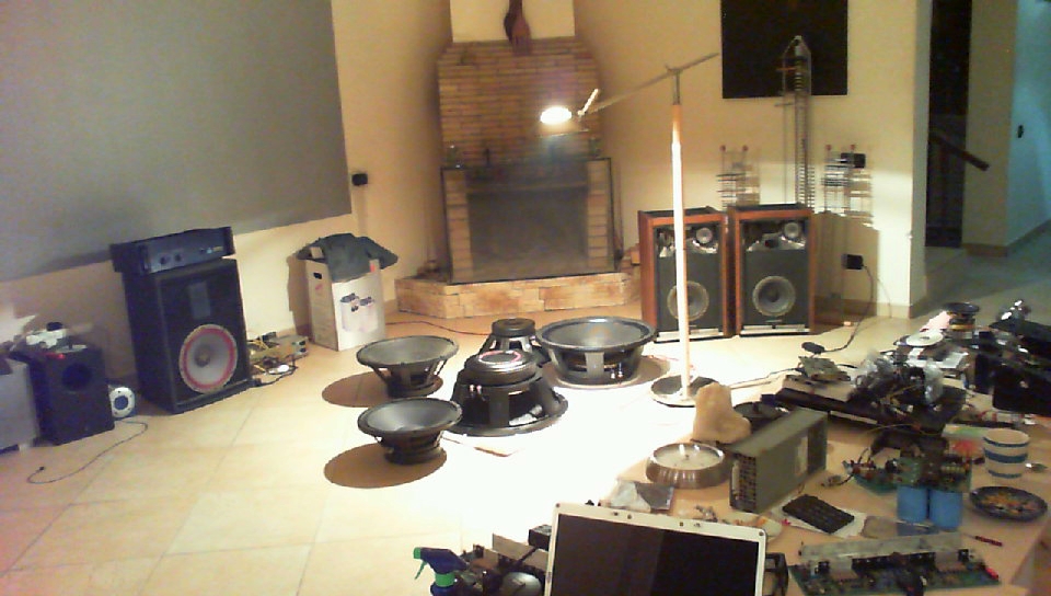

Salut Dan...difuzoarele au ajuns ok...singura dezamagire a fost ca nu m am trezit eu la 9 dimineata cand m a sunat curierul....si a trebuit sa ma duc eu dupa el in oras....
boxele vreau sa le pun in locul celor 4 bose care sunt acum puse 2 cate 2 sau sa intorc tot livingul...astfel incat sa nu mai ma deranjeze semineul care e pus in colt...
Acum ceva ani am inceput sa mi fac o camera de ascultat muzica, pe care am si realizat o dar am constatat ca intru destul de rar in ea....de fapt cel mai mult timp il petrec in living....
Camera de care vorbesc este antifonata cu burete...(piramide) lucru care visual e ok...dar care mi a anulat inaltele...si de a lungul anilor am tot cumparat boxe, amplificatoare, mixere.
Amplificatoarele la care m am oprit sunt niste AB International 5 la numar si un crossover...pe care vreau sa le cobor sa le folosesc pt sistemul acesta...
Pentru aceste incinte pe care vreau sa le fac...am nevoie de mai multe pareri....in afara de constructia incintei pt s-21el, mai vreau sa pun 2 dif care sa mi redea bine kick ul....si cum nu vreau sa cumpar altceva decat daca e neaparat nevoie ma gandesc sa folosesc din ce am, asa ca, pt kick dupa mine, 2 cuburi cu eminence delta pro de 15 sunt ok. Mai am 1 buc c18 elf si c 18 lf(650w si 600 w) de care sunt extrem de multumit si unde m am si jucat cu cutiile...(unul e pus intr un w bin imens aprox 100kg)o sa si pun poze cu el....
ar mai fi 4 eminence de 18, 2 sigma, 2 omega pe care as putea sa le folosesc...
pt voce difuzorul care mi place cel mai mult cum suna este electro voice 15b care parca are 100w sau asa ceva...
pt medii inalte vreau sa folosesc 2 cerwin vega de 10....pe care le am in 2 incinte cerwin vega dar nu prea le folosesc....
inalte am 2 electro-voice high Q, care sunt niste inalte directionate....si aici am o problema....mai am 2 buc psd 2002 de la eminence....plus inaltele de la boxele cerwin vega care suna fff bine....si nu stiu cum sa le impart...

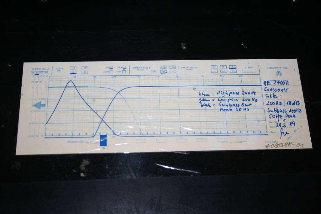

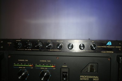

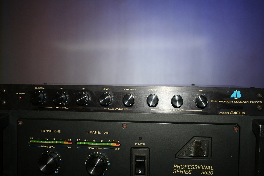

1 crossover ab 1 iesire subwoofer 0-100hz (are un buton de reglaj pe care scrie 50 hz peak)(dupa graficul care este pe el vad ca amplifica in zona de 42 hz)
stereo 0-200 hz
stereo 200hz-20khz

si o intrebare....ce efect are acest crossover asupra frecventelor f joase...?
006.JPG [ 184.27 KiB | Vizualizat de 7558 ori ]
001.JPG [ 180.29 KiB | Vizualizat de 7558 ori ]

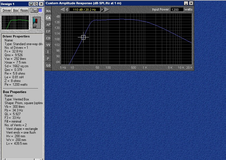

MesajScris: Lun Dec 05, 2011 3:24 pm
cam acesta este graficul urmarit pentru proiectul tau
incinta de 300 de litri volum intern, acordat la 34 de Hz
