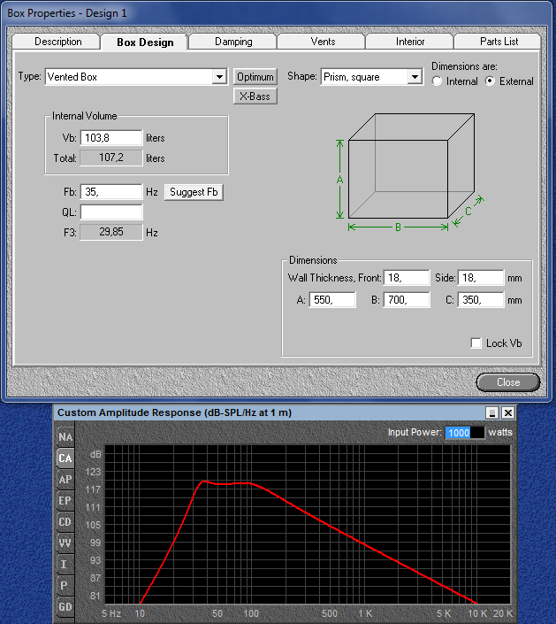

Am simulat o cutie pt acest difuzor si a iesit cam asa ceva: ( poza de mai jos )
Acordul se face cu 2 tuburi de 100mm diametru si lungimea de 200mm
In litrajul specificat in poza poti sa-ti construiesti ce cutie vrei tu ( cu conditia sa fie BR )

Eu ma gandeam la ceva BP6. Am simulat o incinta cu WinISD si am obtinut 118-119dB intre 35 si 115Hz cu 400W astfel:
Front Chamber: 25L, acordata la 80Hz, lungimea portului:44cm;portul este dreptunghic 6x50cm
Rear Chamber: 98L, acordata la 35Hz, lungimea portului:61cm; portul este dreptunghic 6x50cm
Momentan nu am acces la simularea in WinISD ca sa atasez graficele.
Dupa ce m-am uitat pe net la fel de fel de incinte m-am apucat si am desenat ce se vede in poza. Daca am desenat o prostie, asta e; e prima tentativa de a proiecta o incinta :D
http://i52.tinypic.com/b6ae1c.jpg - da, stiu, era mai bine daca o desenam intr-un program special pt asa ceva dar necunoscand ce programe exista pt asa ceva mi-a fost mai simplu cu creionul si hartia.
Asta ar fi vederea de sus, inaltimea cutiei fiind de 50cm (dimensiune interioara).
As vrea sa o realizez din PAL hidrofugat de 20mm sau 18mm.
Ce parere aveti?
