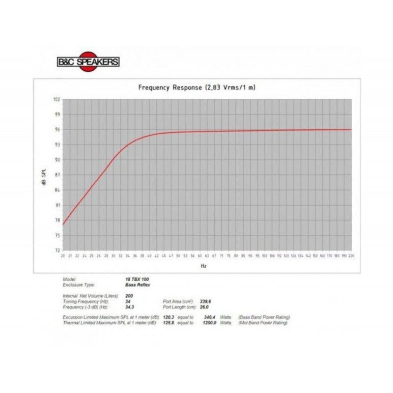

Am achizitionat 4 difuzoare de 18 inch - B&C 18TBX100 in vederea realizarii unui proiect de construire a 4 subwooferi gen D FX20, dar intre timp m-am razgandit si vreau sa fac 4 boxe bass-reflex cu randament f.bun pentru aplicatii: trupa-live. Am ales acest tip de boxa pentru a obtine un kick mai bun al bas-ului, dar totusi nu vreau sa pierd nici profunzimea fregventelor joase si curatenia raspunsului in fregventa. Nu stiu nici un proiect care sa se potriveasca foarte bine cu acest model de difuzor, de aceea va rog , daca ma poate ajuta cineva in acest sens. Nu conteaza complexitatea lucrarii! Va multumesc!
Cei ce aveti boxe -basi cu difuzoare B&C 18TBX100 imi puteti trimite pareri despre modele si combinatia cu alte boxe pe care dvoastra le folositi. Ma intereseaza in special pentru band-live, dar si pentru alte aplicatii.

Poate este util sa tii cont de urmatoarele date din fisa tehnica.
